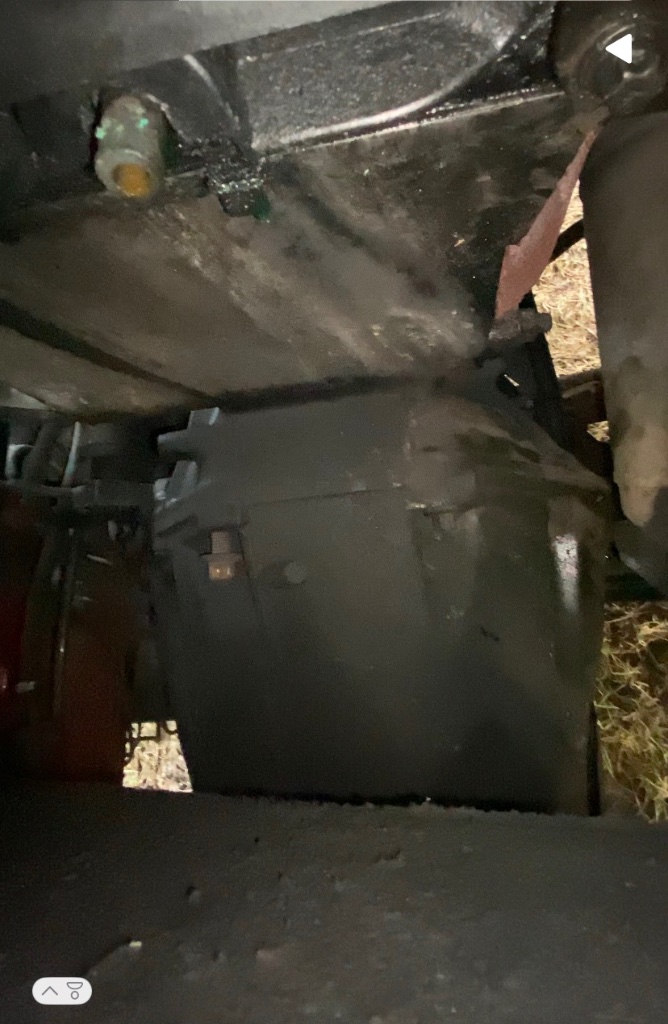

Moin liebe Gemeinde. Ich weiß wer die Überschrift liest kann es wahrscheinlich nicht mehr hören(lesen).
Aber ich habe dezent Kühlwasser Verlust. Teils kann ich von Leipzig bis an die Ostsee fahren und habe nichts. Also ausgleichbehälter ist voll. Aber dann verliert er Wasser wenn er steht. Letztes Jahr ist mir auf’n Rastplatz gefallen ins große Loch Pfütze unterm Transporter aufgefallen.
Heute ausn Winterschlaf geholt. Alles soweit gut habe aber jetzt mal geschaut wo das herkommen könnte. Auf’n Bild halbwegs gut zu erkennen (oder auch nicht) Frage ist. Vermutet wer das die ZKD undicht ist? Oder was ist das für ein stutzen der da raus guckt? Tropft es da raus? Fehlt da ein Schlauch?
Wer kann mir helfen??
Mit freundlichen Grüßen
Rick

Also auf deinem Bild hat man keinen wirklichen Anhaltspunkte WO genau das am Motorblock sein soll, unten, oben, links, rechts? Mach vielleicht noch ein Bild aus etwas weitere entfernung...

Ok, nach mehrminütiger Untersuchung deines Bildes und auf den kopfstellen meines Bildschirms erkenne ich es doch. :lol:
Das ist die Ablauföffnung des Injektor "Grabens". Dort gehört normalerweiße ein 10cm Schlauchstück drauf. Außerdem ist eine deiner Schrauben vom Getriebe lose :D
Hatte das Thema auch erst: viewtopic.php?t=21467
Falls möglich: Schwarze Injektorabdeckung oben auf dem Motor demontieren(falls noch vorhanden), Loch hinten verschließen (bei mir hab ich den Schlauch nach oben gedreht) Motor laufen lassen. Nach ca. 15min war bei mir der "Graben" voll mit Kühlwasser. Falls bei dir auch, ist der Zylinderkopf defekt!

Leider hat mein vorschreiber Recht , zu 100 Prozent 😞

Na die Nachrichten klingen nun nicht besonders erfreulich.
Aber danke…. Hat jemand eine Anleitung auf Deutsch als pdf wie man Ventildeck und Zylinderkopfdichtung demontiert und wechselt?! Bzw. steht das in der Buch „Ich helfe mir selber“??

rausch00 hat geschrieben: 30 Jan 2025 18:37 Ok, nach mehrminütiger Untersuchung deines Bildes und auf den kopfstellen meines Bildschirms erkenne ich es doch. :lol:
Was hast du gemacht um es zu beheben? Und was kostet es ungefähr? Also einen neuen Kopf zu montieren?

Hab von meiner Werkstatt des Vertrauens "Steel Seal" empfohlen bekommen. Nach Anweißungen der Flasche ausgeführt und alles wieder dicht. Seit 10tkm und 8 Monaten :D
Zylinderkopfwechsel biste vermutlich so bei 2-2500€

Okay das ist krass. Ich habe aber bei meinen mal Flüssigkeit Kupfer reingemacht! Soll eine Alternative zu dem Steel Seal sein.
Das müsste ich aber sicherlich vorher komplett rausholen und spülen und dann neue Kühlflüssigkeit einfüllen plus das Steel seal dann.
Richtig mein Gedanke?

Also von flüssigem Kupfer hab ich noch nichts gehört, kann dazu also nichts sagen, aber würde ich so machen. Wenn du eh Kühlfüssigkeit wechselst, dann machs bei Steel Seal gleich auf reiner Wasserbasis, danach wieder ablassen und mit Kühlflüssigkeit+Wasser auffüllen.
Laut Steel Seal soll es ja mit Kühlflüssigkeit keine Probleme geben aber bei Langzeitkühlmitteln soll es Probleme machen, weißt du was du drinnen hast?
