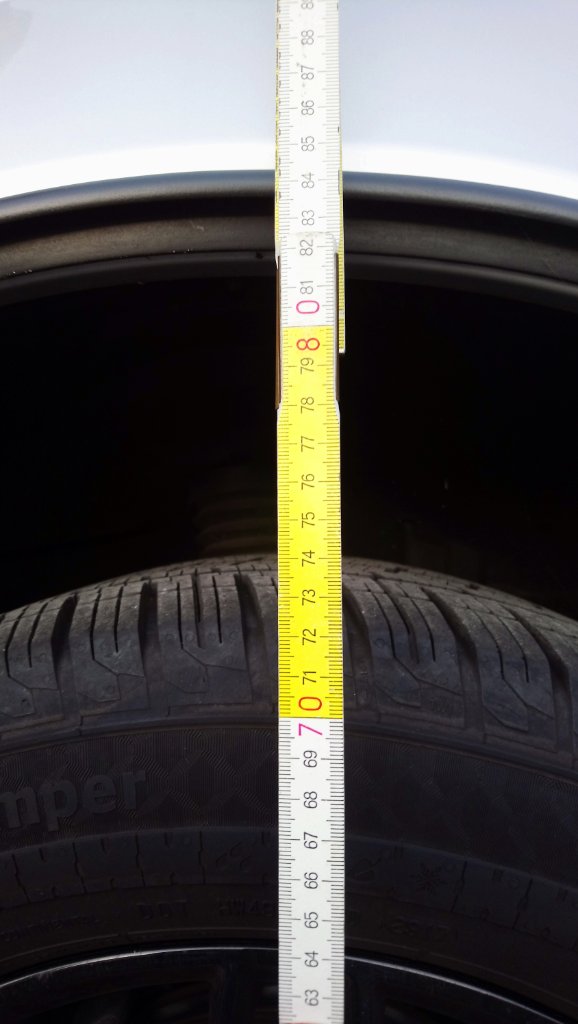

mgz210 hat geschrieben: 29 Jan 2025 09:34 Woran erkenne ich ob der Sprinter die höchste Höherlegung ab Werk hat, gelesen habe ich von drei verschiedenen plus der 4x4 Höherlegung.
Wie sind die codes dahinter?
A50 beim NCV3 erkennt man schon optisch am Platz im Radkasten.
Ausgehend vom Fahrgestell gibt dir die die Querblattfeder den offensichtlichsten Hinweis, denn Sie bestimmt die Querlenkerneigung und damit das erzielbare Fahrniveau im Beladungszustand 0. das ganze natürlich im Rahmen eines Codes. Da wird ja gerne A50 angeführt, aber A50 kann wiederum unterschiedliche Federn enthalten, die zu unterschiedlichen Fahrniveaus führen.
Deswegen heißt die höchste Vorderachslast nicht automatisch das größtmögliche Fahrniveau und umgekehrt. Wie v-dulli schon schrieb, da muss man genau gucken und vor allem wissen wo man am Ende mit seinem Gewicht landet, damit man das angestrebte Fahrniveau mit der richtigen Teilenummer auch erreicht.
