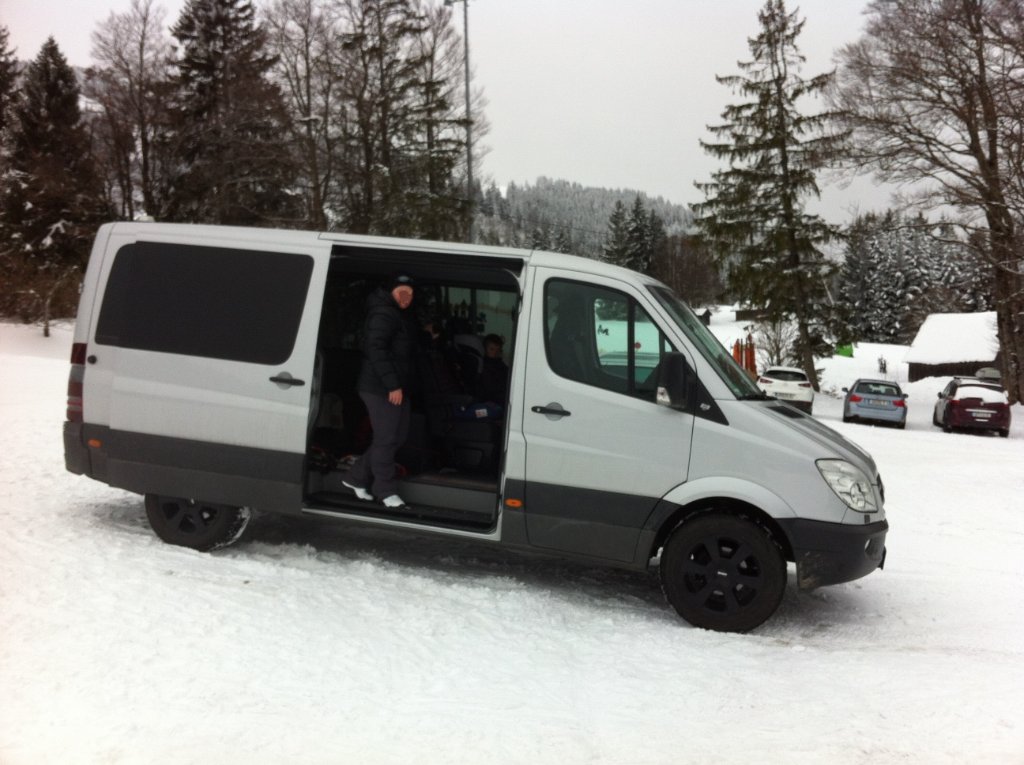

Vielleicht nicht das allerbeste Beispiel weil komplett ausgebaut, ich fahre aber auch "nur" den 4x2 und war damit auch schon hier und da auf dem CP auf nasser Wiese und bin auch allein wieder rausgekommen.
Der Sprinter hat ein gut funktionierendes Traktionssystem was, in Verbindung mit Automatik, sehr viel kann, man muss sich nur etwas damit beschäftigen um den richtigen Umgang zu erlernen. Bin ganzjährig mit Allwetter Conti CP in 255/55 R18 unterwegs und hab mich noch nie festgefahren, auch nicht auf Skandinavischen Schotterpisten, abgelegenen Parkplätzen und nassen Viesen auf einem Naturcampingplatz. Dieser Naturcampingplatz in Norwegen - Tana Familiecamping AS - war so nass dass ich Bretter unter die Keile am der VA legen musste damit diese nicht einsinken.
Man kann mit dem Automatik sehr gefühlvoll anfahren und das macht schon sehr viel aus.
