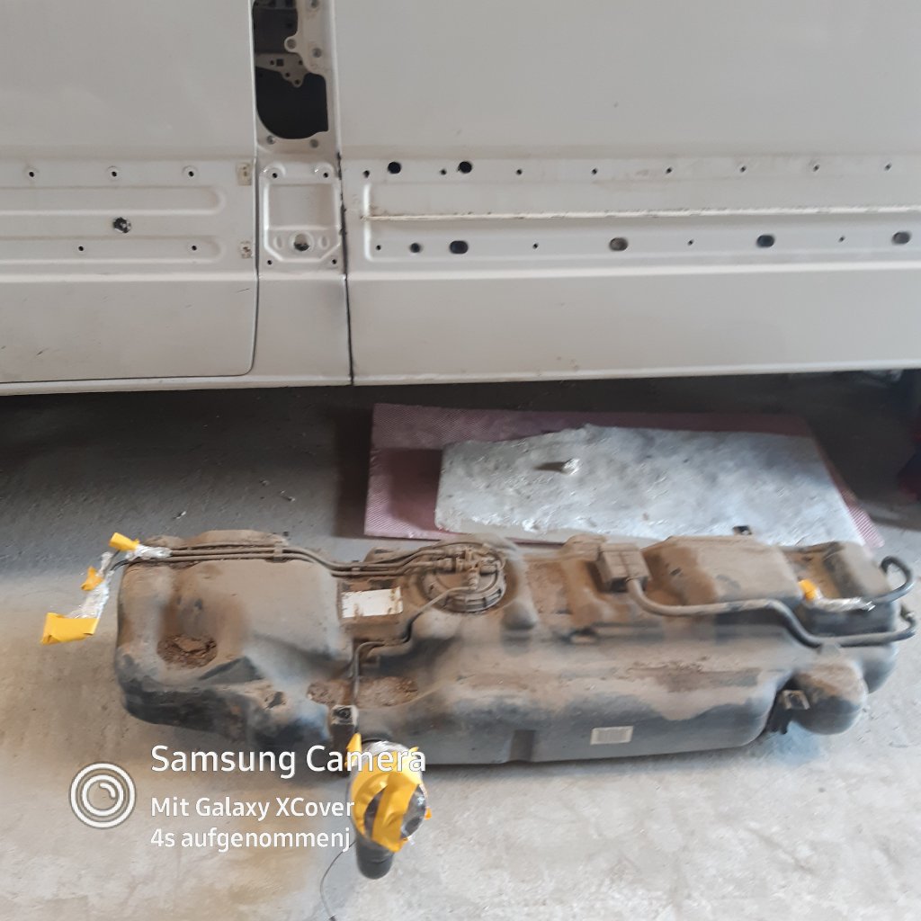

Servus ! Kurze Neuvorstellung , komme aus dem östlichsten Osten Österreichs ( Kurz vor der Grenze Bratislava -Preßburg ) bin 62 Jahre und kurz vor der Pensionierung nach 48 Jahren Arbeit :evil: Meine letzte Errungenschaft ein VW Crafter 4x4 L2H2 Achleitner mit allen Sperren Bj. 2015 ( 146000km ) Kastenwagen. Tank ,Auspuff , AHK und all die Dinge abgebaut die leicht zu Demontieren sind. Danach Eisgestrahlt und zurück in die Halle Rost entfernen , der sich aber lediglich an den hinteren Radläufen ( Radhausschalen , der Klassiker )befindet vorne und hinten 20cm nach oben von der Bodenplatte weg .Alles abgebaut und zum Lackierer . Seit Vorgestern wieder in der Halle und beginn zum Camper Ausbau . Teilweise selbst und teilweise vom Profi ( Strom , Batterie ) . In einfacher Ausführung da ich auch Transportieren möchte. Wichtig für uns Toilette und Warmwasserdusche innen. ( Der Kopf will es mit 62 Jahren )Es wird mein letztes Projekt dieser Größenordnung. Danke lg

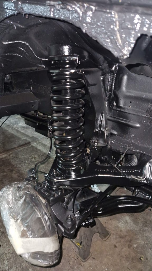

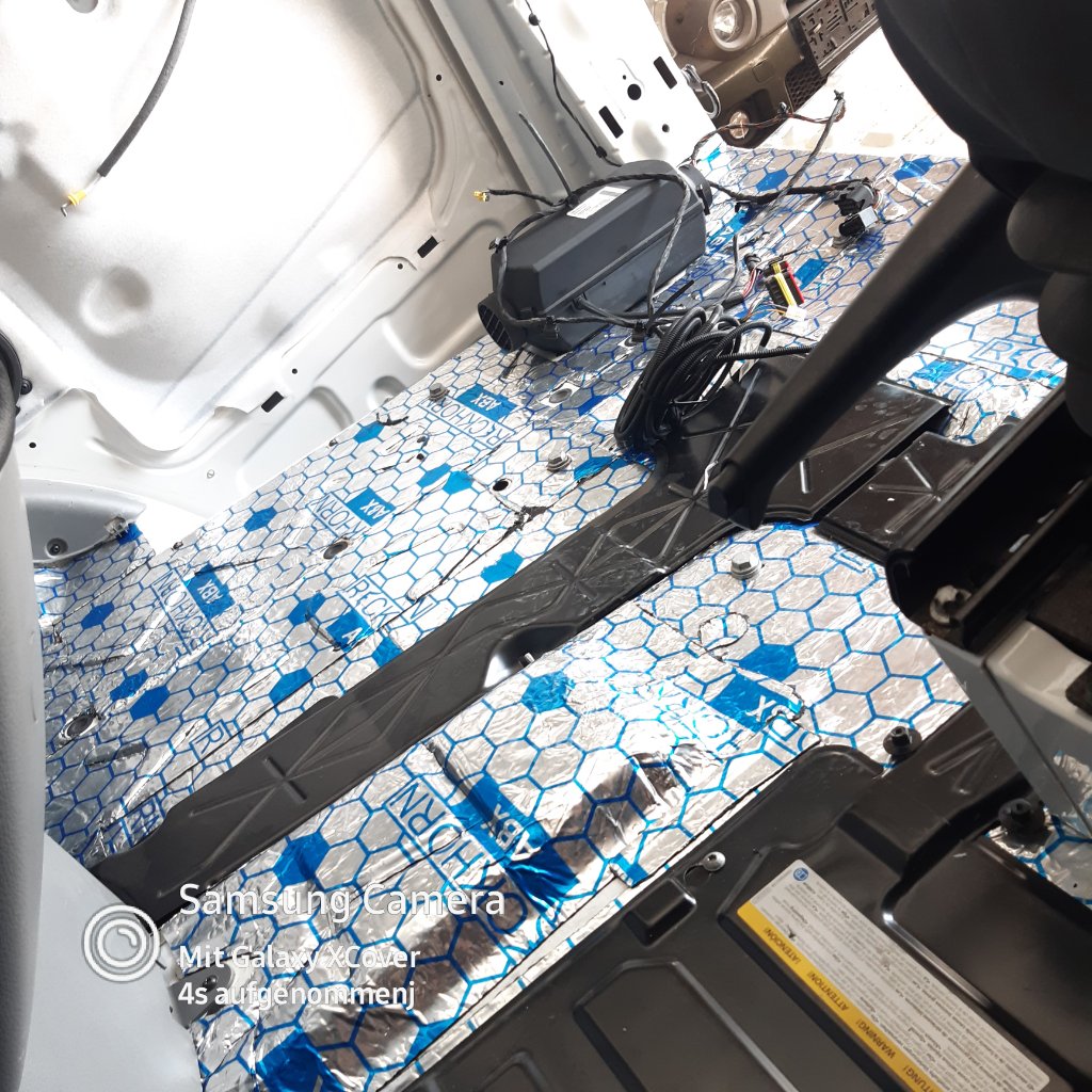

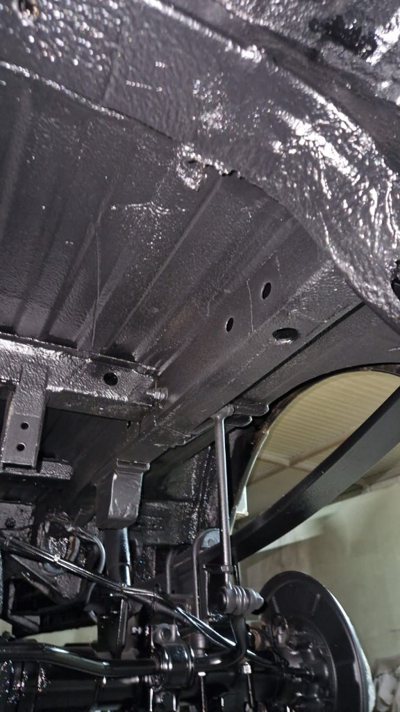

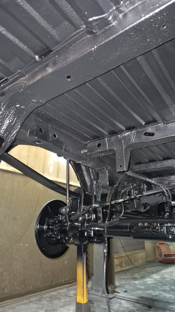

Servus ! Wie versprochen die nächsten Bilder bzw. der nächste fertige Schritt. Innen alles leer gemacht , ein wenig Schalldämmung geklebt im Fahrerhaus , Zwei Schwingsitze mit Drehgestell und Handbremse zum umlegen eingebaut . Fahrschemel inkl. Federn abgelassen und zwischen Schemel und Längsträger entrostet grundiert und gestrichen und mit Mike Sanders Fettpapier und extra Fett eingelegt und gesprüht. Danach zum Unterboden und Hohlraum Versiegeln. Außen einmal Schwarz danach Transparent mit Wachs und Hohlräume ebenso zweimal. Die ersten Fotos will Ich euch nicht Vorenthalten

Das wars fürs erste . Jetzt wird das Auto wieder komplett zusammengebaut damit es Fahrbereit ist und untenherum und Motortechnik wie Zahnriemen ,Wasserpumpe ,Service, Bremsen wurden getauscht auch wenn es noch nicht nötig war . Ich möchte nicht nach Ausbau wieder in nächster Zeit irgend etwas Reparieren . Ah ja Kardanwelle wurde noch neu gelagert da es Spiel hatte . Damit ist er Rostmäßig und Technisch fertig :D :D . Mittlerweile hätte Ich mir aber Finanziell ein fertiges Auto mit meinen Vorstellungen kaufen können. :? lg
