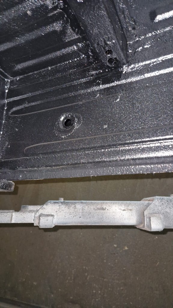

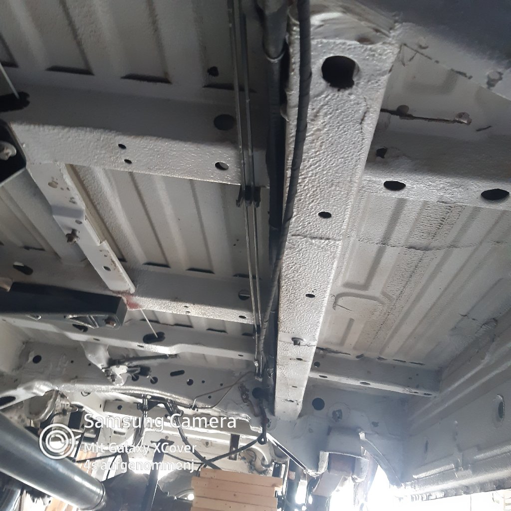

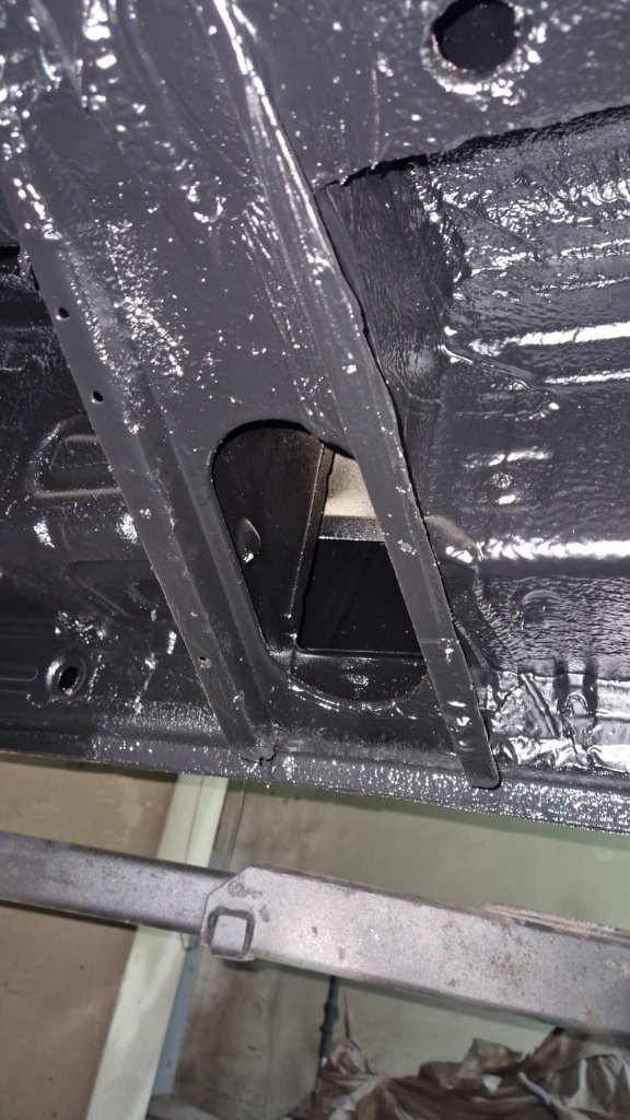

Servus ! Wie versprochen die nächsten Bilder bzw. der nächste fertige Schritt. Innen alles leer gemacht , ein wenig Schalldämmung geklebt im Fahrerhaus , Zwei Schwingsitze mit Drehgestell und Handbremse zum umlegen eingebaut . Fahrschemel inkl. Federn abgelassen und zwischen Schemel und Längsträger entrostet grundiert und gestrichen und mit Mike Sanders Fettpapier und extra Fett eingelegt und gesprüht. Danach zum Unterboden und Hohlraum Versiegeln. Außen einmal Schwarz danach Transparent mit Wachs und Hohlräume ebenso zweimal. Die ersten Fotos will Ich euch nicht Vorenthalten

Das wars fürs erste . Jetzt wird das Auto wieder komplett zusammengebaut damit es Fahrbereit ist und untenherum und Motortechnik wie Zahnriemen ,Wasserpumpe ,Service, Bremsen wurden getauscht auch wenn es noch nicht nötig war . Ich möchte nicht nach Ausbau wieder in nächster Zeit irgend etwas Reparieren . Ah ja Kardanwelle wurde noch neu gelagert da es Spiel hatte . Damit ist er Rostmäßig und Technisch fertig :D :D . Mittlerweile hätte Ich mir aber Finanziell ein fertiges Auto mit meinen Vorstellungen kaufen können. :? lg
