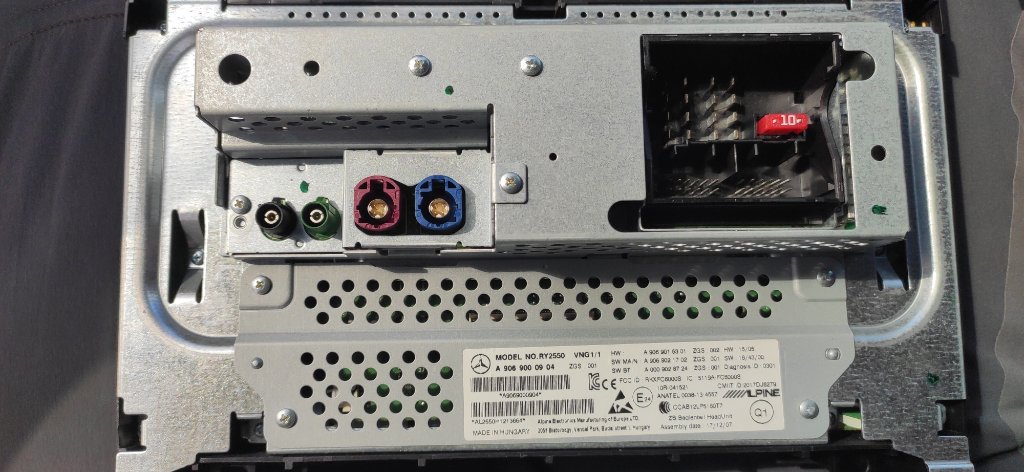

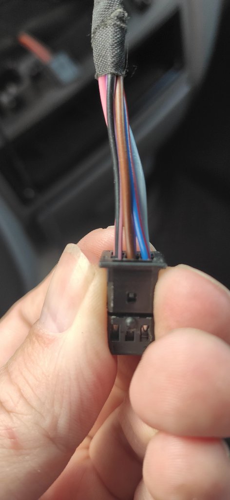

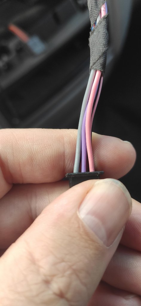

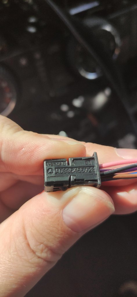

Hallo liebes Forum,
ich verzweifle und habe mich nach einigem mitlesen und dem vergeblichen durchsuchen des Forums nach passenden Informationen extra hier angemeldet.
Ich versuche derzeit an mein Commant NTG 2.5 (A906 900 09 04) mittels des original Nachrüstsatzes FR7 die original Rückfahrkamera anzuschließen. Strom unterm Sitzkasten geholt, Kamera per eckigem Stecker und Fakra-Stecker mit dem Kabelsatz verbunden, am Heck Masse angeschlossen, Fakra Stecker am Radio angeschlossen. Hat alles soweit geklappt. Aber: Wo muss dieser Stecker (siehe Bild, A0335455728, dürfte für die Audio-Übertragung von der Kamera zum Radio sein) am Radio-Ende des Kabelsatzes hin? Im Radio ist kein Platz und in der Nähe des Radioschachtes hab ich auch nichts gefunden. Hier im Forum hab ich irgendwas von "unterm Kombiinstrumen" gelesen, weiß da jemand genaueres?
Es handelt sich um einen Sprinter 314 von 2017 (EZ anfang 2018).
MfG
Lando

Re: Rückfahrkamera+FR7 - Stecker
Das A906 900 0904 ist ein Audio 15. Die Steckerbelegung des Audio15 findest du in diesem Beitrag.
Die Pin-Belegung für den Steckverbinder der Rückfahrkamera findest du in diesem Beitrag. Die Teilenummer A0335455728 für den Stecker bezeichnet nur das 6-Pin MQS Plastikgehäuse. Der offizielle Name der 6-poligen Steckverbindung lautet X169, die der Koaxialsteckverbindung X169/6. Beide befinden sich in der Regel im Dachrahmen mittig über der Hecktüre zum weiteren Anschluss der Rückfahrkamera. Beachte in der Tabelle der Steckerbelegung, dass Pin 7 und Pin 8 für eine Koaxialleitung verwendet wird, und sich daher diese beiden Pins in einem anderen Gehäuse befinden.
Auf dem Foto ist der Stecker X170. Die Nachrüstung ist universell für Fahrzeuge mit Audio15 usw. Wenn kein Radio mit Monitor verfügbar ist wird der externe Monitor benötigt und an diesem Stecker angeschlossen.
Da du aber wie schon erwähnt ein Audio15 mit Monitor/Anzeige hast bleibt der Stecker frei.
Kannst aber gerne weiter suchen...
Du hast Recht, Pin3 macht den Unterschied:
- Bei X170 ist die Aderfarbe blrt und führt das Geschwindigkeitssignal.
- Bei X169 ist die Aderfarbe wsbl und führt die Spannung für das Rückfahrlicht bzw. das Signal für den Rückfahrwarner.
X170 ist hinten links im Radioschacht zu finden, wenn er denn vorhanden ist.
