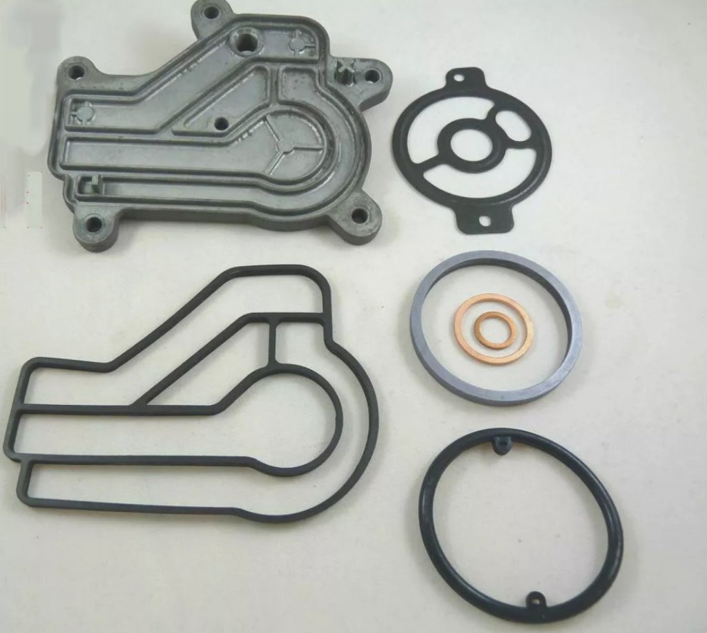

Die Bilder im Link habe ich mir angeschaut und genau wie bei VW ist das ein ganz anderes Ölfiltergehäuse wo genau das Teil nicht mit drauf ist.
Die Rätsels Lösung war das ich nach langem Suchen im Internet ein Dichtungsset gefunden habe.
Jetzt hätte ich aber noch eine Frage zum wechseln.
Wenn ich den Deckel vom Gehäuse abschraube dann läuft doch nur das Öl aus dem Filtergehäuse raus oder sehe ich das falsch.
Es wurde erst ein Ölwechsel gemacht und den Liter könnte ich hinterher ja wieder auffüllen.
Gruß Frank

Wie aufwendig war das Abdichten des Filtergehäuses? Habe an der gleichen Stelle Öltropfen.
Reicht dieser Dichtungssatz von oben?
VW LT 35 BJ 2001
2.5 TDI (ANJ)
130.000 Kilometer, Wohnmobil
VW LT DEHLER
Beiträge: 12
Registriert: 25 Okt 2020 11:53
Re: Ölverlust,Motor undicht.
Beitrag von VW LT DEHLER »
Das Abdichten ist kein großes Problem. Nur du musst erstmal den Dichtungssatz bekommen. Ich hatte damals lange gesucht und weiß nicht mehr genau wo ich den her hatte. VW hat sowas garnicht erst.
Ich hab damals den Rippenriemen und den Viskolüfter ausgebaut und dann den Deckel vom Filtergehäuse.
Die alte Dichtung war platt und ausgehärtet.
