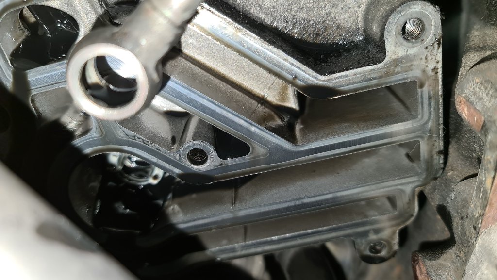

Jetzt hat er ein Tröpfchen Öl unterhalb des Ölfiltergehäuses entdeckt.
Jetzt meine Frage. Wo kann das her kommen? Mfg Frank

Hallo kann mir jemand die Teilenummer der Dichtung für das Gehäuse sagen?
Mfg Frank

Die Bilder im Link habe ich mir angeschaut und genau wie bei VW ist das ein ganz anderes Ölfiltergehäuse wo genau das Teil nicht mit drauf ist.
Die Rätsels Lösung war das ich nach langem Suchen im Internet ein Dichtungsset gefunden habe. Jetzt hätte ich aber noch eine Frage zum wechseln.
Wenn ich den Deckel vom Gehäuse abschraube dann läuft doch nur das Öl aus dem Filtergehäuse raus oder sehe ich das falsch.
Es wurde erst ein Ölwechsel gemacht und den Liter könnte ich hinterher ja wieder auffüllen.
Gruß Frank

Hallo. Bist du sicher, dass das Öl auch dort austritt, wo der Tropfen hängt? Wenn ich dein erstes Bild betrachte, dann sehe ich weiter oben auch schon eine Ölspur und vorne auf dem Deckel ist ebenfalls Öl, was von oben tropfen könnte. Hast mal alles gereinigt, gefahren und dann geprüft, wo neues Öl zu sehen ist? Ich würde nichts zerlegen, bevor die Quelle feststeht. Gruss, Peter

Ja Peter ich bin mir 150% sicher
Der Beitrag stammt vom November '20 und der Motor ist seid 4 Jahren dicht. Also ja es hat alles geklappt.

Wie aufwendig war das Abdichten des Filtergehäuses? Habe an der gleichen Stelle Öltropfen.VW LT DEHLER hat geschrieben: 04 Jan 2025 17:45 Ja Peter ich bin mir 150% sicher![]()
Reicht dieser Dichtungssatz von oben?

Das Abdichten ist kein großes Problem. Nur du musst erstmal den Dichtungssatz bekommen. Ich hatte damals lange gesucht und weiß nicht mehr genau wo ich den her hatte. VW hat sowas garnicht erst.
Ich hab damals den Rippenriemen und den Viskolüfter ausgebaut und dann den Deckel vom Filtergehäuse.
Die alte Dichtung war platt und ausgehärtet. Gruß Frank
