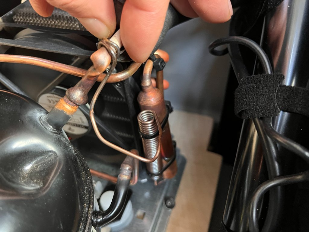

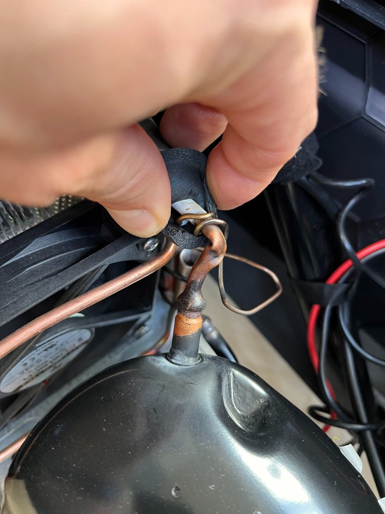

Jetzt ist der Kühlschrank auch ohne Schnellkupplung seit drei Wochen verbaut und das Rohr doch auch lang genug für den gewünschten Einbauort des Kompressors.
Allerdings: Er funktioniert nicht.
War mit Vitrifigo lange in Kontakt bis ich von denen den Hinweis bekommen habe, nach einer Knickstelle in der Nähe der Lötstelle am Kompressor zu sehen und siehe da, es gibt sogar eine Torsion!
Natürlich kann man jetzt auch sagen, dass mir das beim Einbau passiert wäre, weil ich ja eh schon vorher geschrieben hatte, dass die Leitung zu kurz ist, aber eigentlich geht es in diesem Post gar nicht darum.
Sondern: Ich möchte fragen, ob jemand einen kompetenten UND halbwegs günstigen Kältetechnikfachmann/frau kennt, die die Knickstelle rausschneiden und neu verlöten/verschweißen kann? CampingWagner, wo ich den gekauft hatte, meinte ich solle ihn wegschmeißen (ich hatte ihn leider bereits vor etwas mehr als zwei Jahren gekauft). Reparieren würde nichts bringen (bei 900EURO Kaufwert!).
Ansonsten ist das Teil wie gesagt nagelneu (stand die ganze Zeit im Haus in der Box), bzw. jetzt seit drei Wochen verbaut.
Anbei mal zwei Fotos zur Verdeutlichung.
Grüße, Steffen
Vielen Dank für eure Antworten und den Erfahrungsaustausch.
Grüße, Steffen

Hallo Steffen,
schau mal nach Betrieben, die sich mit Klimaanlagen oder Gewerbekühlungen beschäftigen. Die haben grundsätzlich das nötige Equipment und Know-how für solche Reparaturen.

Hallo Steffen,
Du hast zwei Hürden zu überwinden.
1 muss die Leitung repariert werden. Du hast nicht geschrieben, ob sie nur geknickt ist oder bereits undicht ist. Einen Knick könnte man versuchen mit viiieeel Gefühl zurückzuverformen. Vermutlich muss man dabei mit einer geeigneten Zange die Rohrleitung mehrfach wieder in die runde Form zurück biegen.
Natürlich kannst Du das Stück auch heraustrennen und ersetzen. Dabei dürfen auf keinen Fall Späne ins System kommen!
Passendes Material in allen nur erdenklichen Formen und Größen findest Du beim Chinesen AliExpress.
Das Löten selbst ist keine Kunst. Das sollte jeder Klempner hinbekommen, der gelernt hat Wasserrohre zu löten.
2. Wie bekommst Du das Kältemittel wieder in die Anlage? Das solltest Du den Unterlagen Deines Kühlschranks evtl. entnehmen können.

Moin moin.
Danke für eure Rückmeldungen.
Vitrifigo hatte mir drei Unternehmen im Berliner Raum genannt, von denen
1) für ca. 200 Euro erstmal gucken wollte, ob auch nur EIN (und nicht noch anderes) Knick vorhanden ist (die haben sich dann selbst verabschiedet, als ich meinte, dass ein Kostenvoranschlag für den genannten Knick erstmal genügen würde)
2) Aufgrund von Terminmangels abgesagt haben
3) sich nicht rückgemeldet hat.
YouTube hat mir nun erstmal den Eindruck vermittelt, dass es wirklich nicht so furchtbar schwierig ist ein Stück Rohr rauszuschneiden (Rohrschneider) und dann wieder zusammen zu löten (für Leute die sich mit so ewas auskennen! (ich nicht)).
Aber der Rest (Kühlmittel) und Funktionsprüfung und so sollte schon von einem Camping-Kühlschrank-Profi (idealerweise von Vitrifigo lizensiert) untersucht werden. Bei einem quasi nagelneuen 900 Euro Kühlschrank macht das sicher Sinn.
Falls also ein solcher mitliest, bitte melden.
PS: hat schon mal jemand etwas von VULKAN LOKRING gehört? Das ist ein Rohrverbindungssystem ohne zu löten. Finde ich attraktiv, weil ich vermute, dass dann auch alles verbaut bleiben kann (habe den Kompressor unter der Sitzbank mit Schlauch durch Trennwand, und hätte somit enormen Aufwand den Kühlschrank auszubauen.
- der.harleyman
- Beiträge: 2622
Re: Kühlschrank kompakt
Klingt auf den ersten Blick interessant. EIne plug and play Lösiung wäre natüprlich ideal.
Wenn das Thema mit dem Löten dennoch aktuell werden sollte, bitte das Kältemittel
bedenken wegen der Brandgefahr. Evtl. muss da noch ein nicht entflammbares Gas ins
System, ehe gelötet wird.
Jetzt musst Du nur noch einen Fachbetrieb finden, der den Auftrag annimmt. Ich drücke
Dir die Daumen!
Dir die Daumen!
