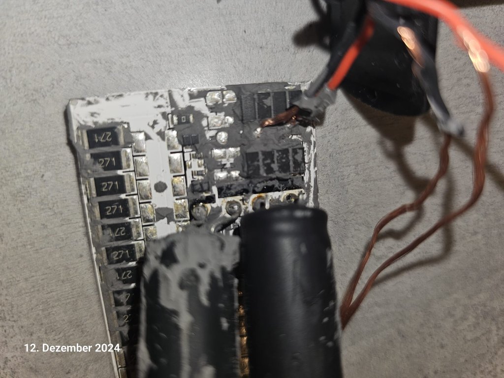

Hast Du auch Angaben zu den beiden dort sichtbaren Kondensatoren? Welche Werte weisen diese auf?yopade hat geschrieben: 22 Nov 2024 18:25 Ich habe mal den Philips 18952X2 CANBUS adapter zerlegt. ...
Mehr als SMD-Widerstände und die beiden Elkos sehe ich auf den ersten Blick nicht. Oder irre ich mich da?

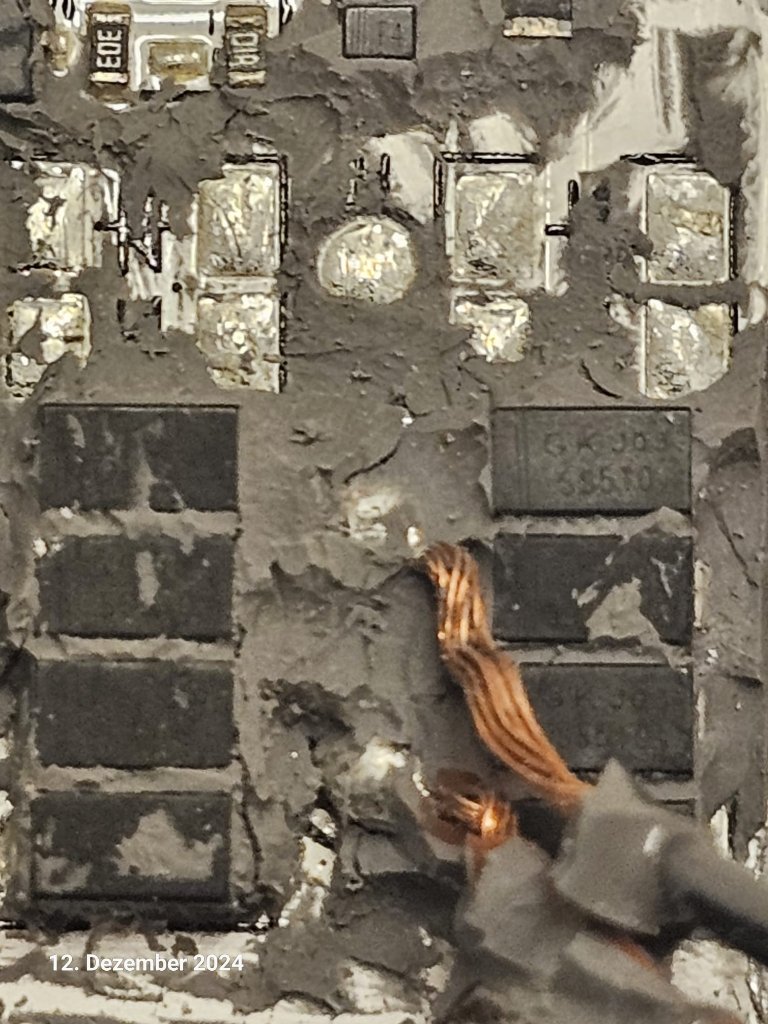

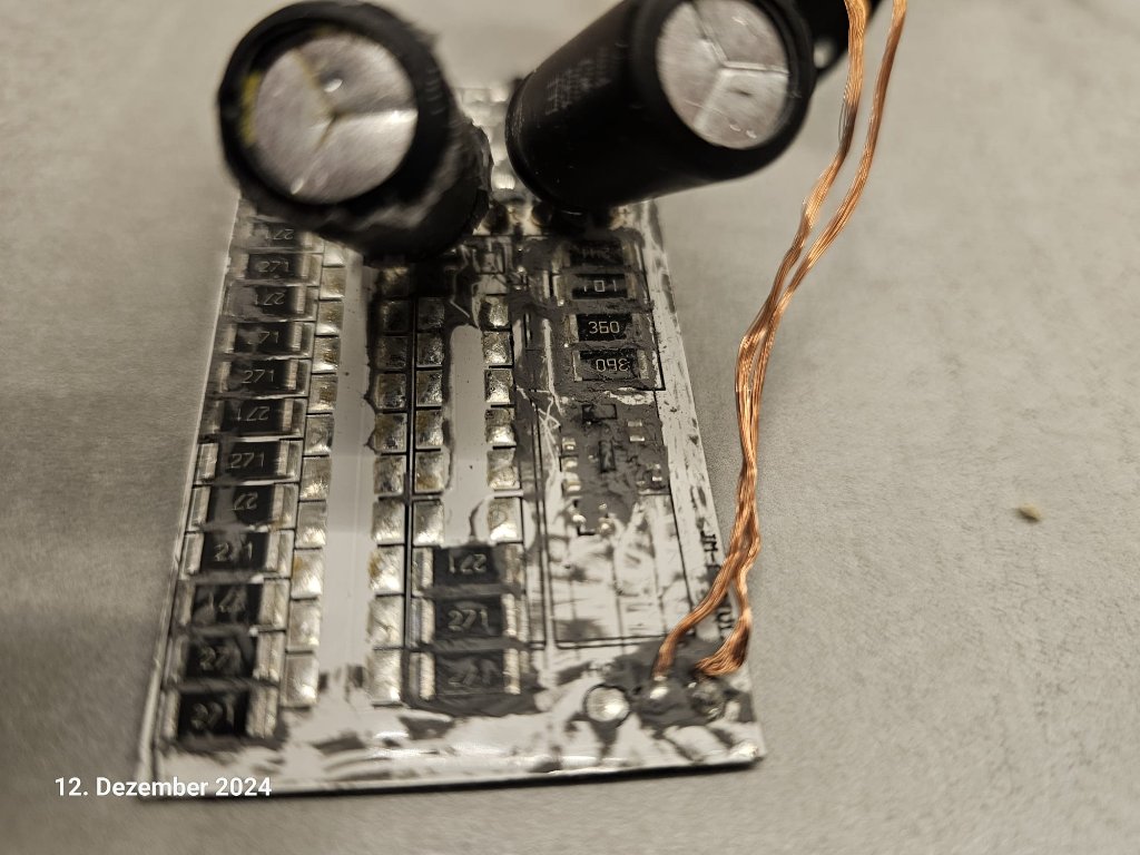

Ich habe noch mehr Bilder gemacht
- Folgende Benutzer bedankten sich beim Autor yopade für den Beitrag:
- der.harleyman (13 Dez 2024 00:18)
Man kann viel wissen aber nicht alles
311 CDI KA Bj 2002
311 CDI KA Bj 2002
- Beiträge: 2901
Re: LED-Scheinwerfer statt H7 nachrüsten
sieht aus, als die Platine abgefackelt wurde ....
