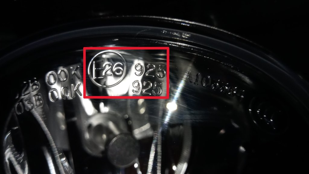

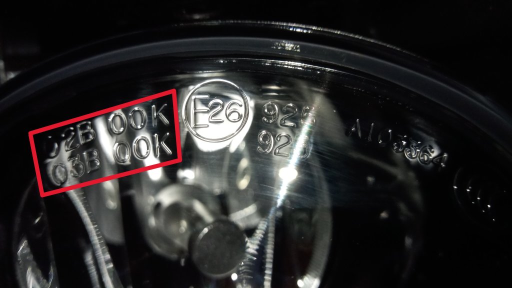

Derzeit ist OSRAM der einzige mir bekannte Lieferant auf dem Markt, der mit ABG , also StVZO-konform liefert. Das kann sich natürlich jederzeit ändern.

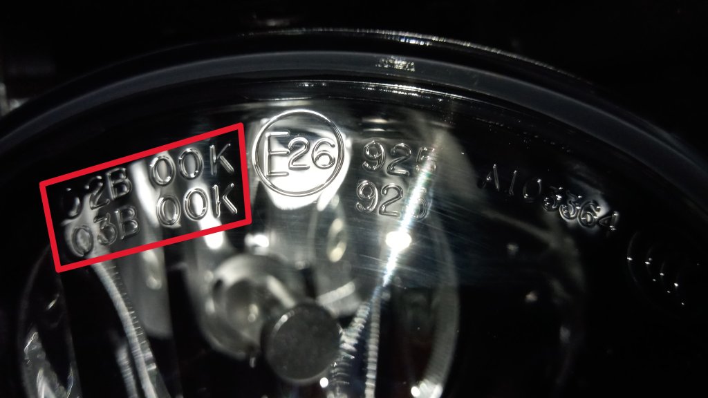

Wie auch bereits bei den bekannten Versionen für den Hauptscheinwerfer ist auch hier NUR EIN EINZIGER spezieller Scheinwerfertyp freigegeben und
zwar der Nebelscheinwerfer des Herstellers HELLA mit der Prüfnummer E26 925. Dabei ist es unerheblich, ob der Scheinwerfer von Mercedes-Benz oder
von Hella über einem freien Zubehörhändler stammt. Aber die Prüfnummer muss auf dem Scheinwerferglas vorhanden sein. Pech für alle, die zwischenzeitlich auf
vergleichbare Scheinwerfer von anderen Anbietern wie z.B. DEPO umgestiegen sind... :( Hier ist ein Foto des erforderlichen Prüfzeichens eines HELLA-
Nebelscheinwerfers des NCV3:
Prüfzeichen E26 925
Prüfzeichen E26 925
Die Markierung "E26" steht für das Land (Slowenien), in dem dieser Scheinwerfer seine Zulassung erhalten hat. Dort wurden die Teile seinerzeit auch für
MB produziert. Neben dem E-Symbol im Kreis befindet sich die alles entscheidende Nummer 925, die die Zulässigkeit des Umbaus ausweist. Daneben ist
ausgewiesen, dass dieser Scheinwerfer seine Zulassung als Nebelscheinwerfer "B" und Abbiegescheinwerfer "K" erhalten hat. Somit kann das neue LED-
Licht von Osram bei Nebel / Schlechtwetter und Abbiegelicht genutzt werden, sofern diese Funktionen im Nebelscheinwerfer in der Schürze des Autos

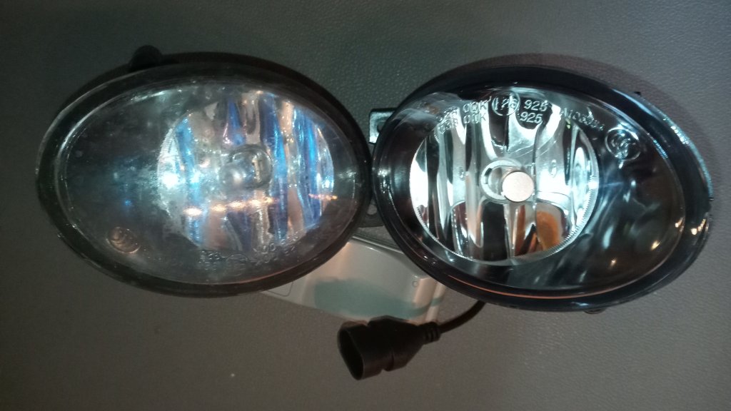

Nachdem meine alten Nebelscheinwerfer die besten Tage längst hinter sich hatten, war Ersatz fällig. Über 400.000km hatten ihnen ordentlich zugesetzt...
Da meine Erstversuche mit Zubehörscheinwerfern anderen Typs nicht auf Anhieb erfolgreich waren, habe ich mir ein Paar frische HELLA-Teile gegönnt.

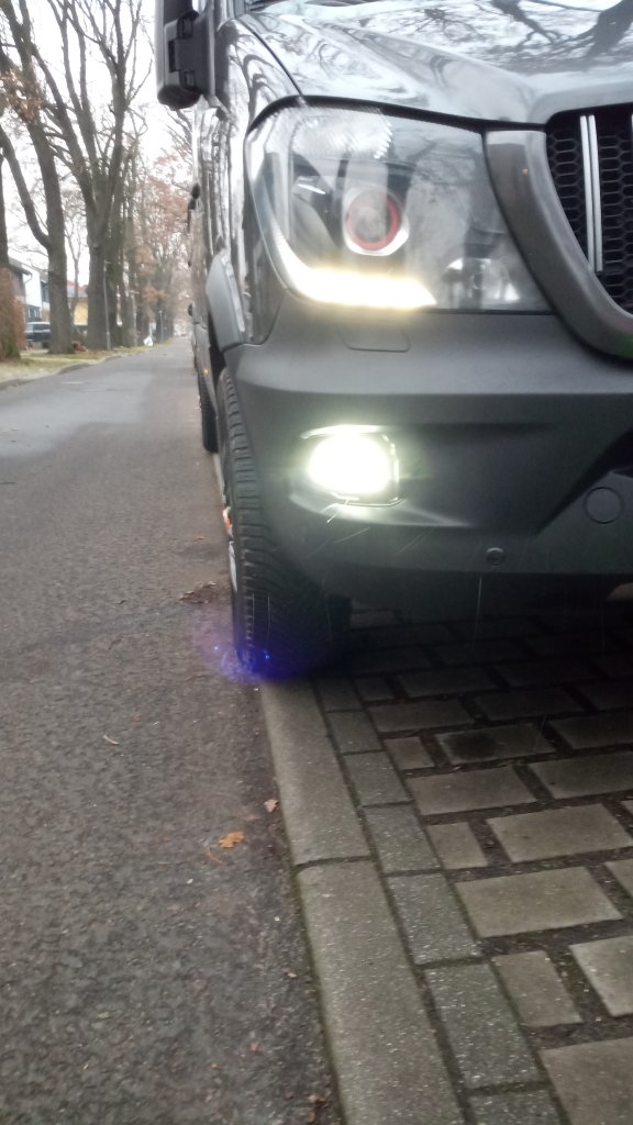

Der Einbau der neuen LED-Einsätze ist genauso einfach wie ein Glühlampenwechsel. Das geht quasi plug and play ohne Probleme. Der neue Einsatz hat
ein kurzes Anschlusskabel an der Rückseite, statt eines festen Steckers. Es erfordert kräftigen Druck auf die Steckverbindung, damit sie mit hörbarem
"Klick" einrastet, also alles sitzt straff und sicher. So weit so gut. Also Einbau und Funktionstest... :D Das Ergebnis:

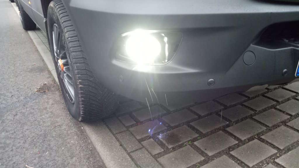

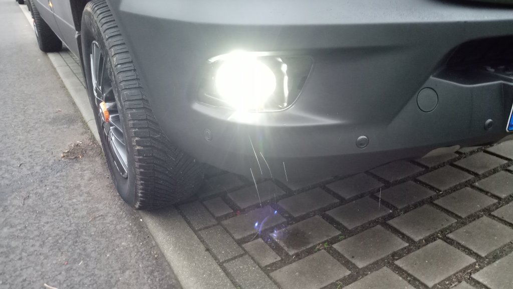

Klares weißes Licht...
...mit ordentlicher Lichtausbeute
Bitte lasst Euch auf den Fotos nicht durch die feinen weißen Linien irritieren. Es nieselt derzeit bei uns... :(

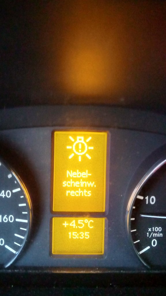

Also alles eitel Sonnenschein? Leider nein, denn (wen hat es noch überrascht?) es taucht auch hier im KI eine Fehlermeldung für beide Seiten auf.
Der Lohn der Spielerei...
Ähnliche Erfahrungen hattet Ihr ja auch bereits bei den H7-Einsätzrn im Hauptscheinwerfer machen können. Die Meldungen lassen sich "wegdrücken" und
tauchen erst beim erneuten Einschalten der Nebelscheinwerfer auf. Die Lampen bleiben trotz Fehlermeldung in Funktion. Wenigstens etwas... :wink:
Soweit mein erster Einbaubericht. In den nächsten Tagen werden die Scheinwerfer mal ordentlich und korrekt eingestellt. Dann folgen auch weitere

der.harleyman hat geschrieben: 14 Dez 2024 17:01Also alles eitel Sonnenschein? Leider nein, denn (wen hat es noch überrascht?) es taucht auch hier im KI eine Fehlermeldung für beide Seiten auf.
Von HELLA gibt es LED Vorschaltgeräte, die für kurze Zeit nach dem Einschaltmoment die Stromaufnahme der LED Leuchtmittel erhöhen. Gibt es vermutlich auch von anderen Herstellern. Es wäre möglich, dass man so die Glühfadenüberwachung überlistet ohne vollständig auf den Vorteil der niedrigen Stromaufnahme der LED verzichten zu müssen. Voraussetzung ist, dass die Prüfung nur bei Einschalten der Leuchte erfolgt.

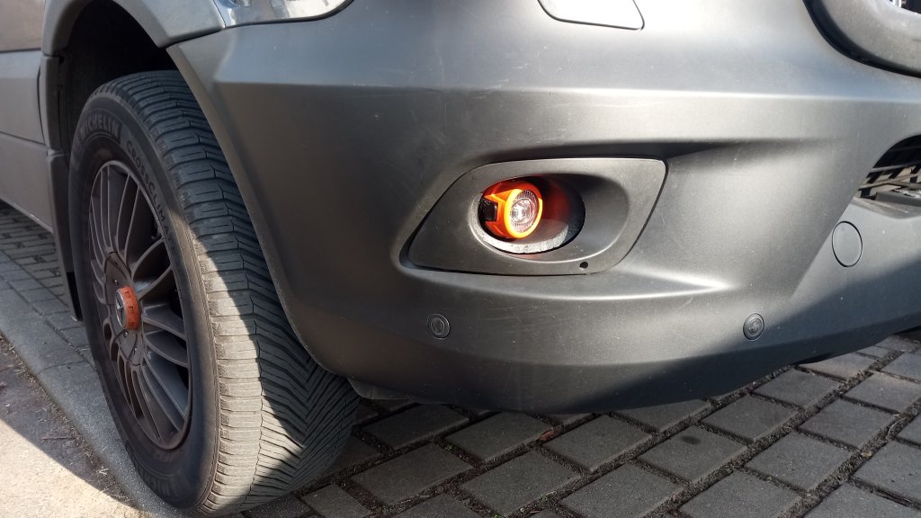

Resümee: LED-Einsätze HB4 für Nebelscheinwerfer / Abbiegelicht nachrüsten
Danke Dir für den Tipp! Werde ich mir mal anschauen.
Ich habe mittlerweile wieder zurückgebaut.
Pro und contra des LED-Umbaus:
Pro
Bei Verwendung der Nebelscheinwerfer als Abbiegelicht deutlich bessere Ausleuchtung des seitlichen Bereichs.
Insgesamt bessere Lichtausbeute im Nahbereich.
Contra
Fehlermeldung im Kombiinstrument.
Bei Schneefall reicht die Temperatur an der Streuscheibe nicht mehr aus, um den Scheinwerfer abzutauen. Es bildet sich eine Schneeschicht darauf.
Ich hatte am 08.12. beim Osram -Support ein Ticket erstellt. Dort erscheint die Bitte einige Tage zu warten und keine weiteren Anfragen zu stellen, da man sonst an das Ende der Warteliste zurückrutscht. Bis heute keine Antwort erhalten. Ich sende die Dinger also im Rahmen einer Reklamation zurück.
Nachdem ich meine alten zerschundenen Scheinwerfer im Keller liegen hatte, dauerte es nicht mehr lange, bis die Idee für die weitere Nutzung kam. Im Leergehäuse stecken nun kleine LED-Projektionsscheinwerfer aus dem Motorradbereich. Prüfzeichen ja. Lichtausbeute gut. Einstellung wie original. Preis ~40€.
Wenn es wieder wärmer ist, werde ich das Thema Fehlermeldung dann auch irgendwie lösen...
