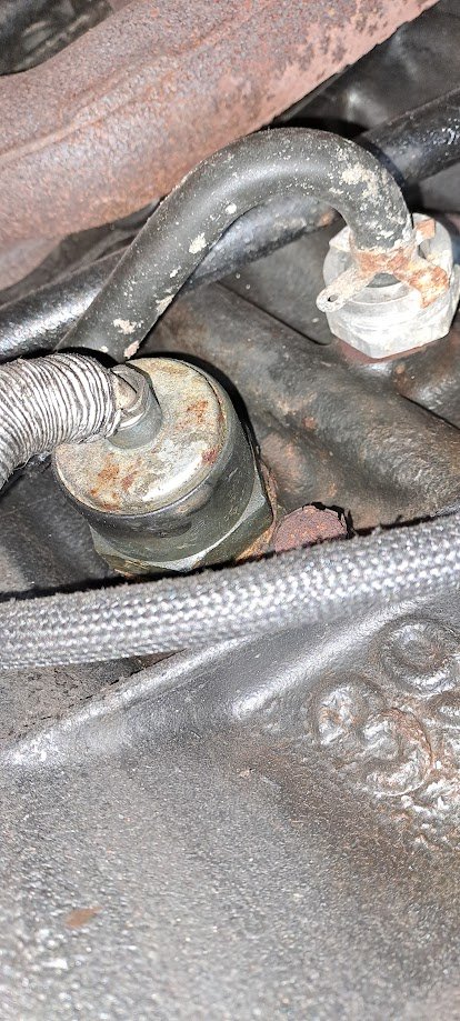

ich würde das Thema mal aufgreifen wollen.
Ich habe einen Froststopfen weniger, dafür ist an der Stelle etwas eingeschraubt, das andere Ende des Kabels, das da raus kommt, hat einfach 3 Litzen wie für eine normale Schuko Steckdose. So war das auch eingesteckt in eine 230V Dose aus dem Landstrom.
Es handelt sich auch um einen ehemaligen Krankenwagen, Aufbau von System Strobel.
Folgendes Ausstattungsmerkmal könnten dazu vielleicht ein Indiz geben:
H12 WARMWASSER-ZUSATZHEIZUNG
Allerdings hatte ich auch eine Standheizung verbaut, die ja eine Zusatzwasserpumpe hatte.
Meine Frage ist jetzt: Kann ich diesen "Heizstopfen" einfach in eine Steckdose stecken? Ist da irgendeine "Intelligenz" hinter? Bei einem Tauchsieder ist ja irgendein Abschalter mit drin, dass das Teil sich nicht selbst kaputt macht. Jetzt ist die Frage, ob bei diesem Heizer im Motorblock was ähnliches existiert.
Und zweite Frage: Macht das Sinn, das zu benutzen, ohne dass das Wasser umgewälzt wird; also sollte ich ggf. eine Zusatzwasserpumpe wieder verbauen wenn ich diese Vorheizung weiter benutzen wollen würde?

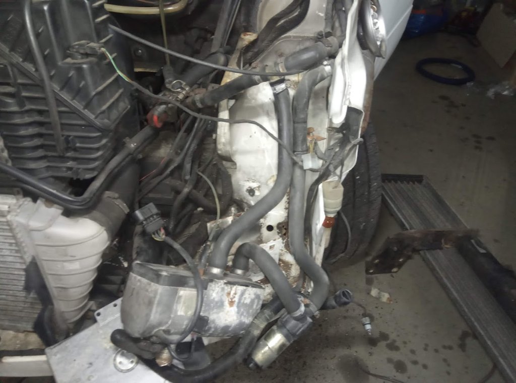

Die Warmwasserzusatzheizung hast Du auf Deinem dritten Foto. Die anderen Fotos zeigenScaz0r hat geschrieben: 06 Feb 2025 09:15 ...
die bereits in den vorhergehenden Beiträgen beschriebene elektrische Motorvorwärmung.
Wenn das Ding ordnungsgemäß (durch eine Elektrofachkraft) angeschlossen wurde, kann es
über eine Steckdose in Betrieb genommen werden. Eine "Intelligenz" ist da ganz sicher nicht
drin. Die Heizleistung ist nicht sehr groß. Bei einem Tauchsieder hast Du auch keine große
Intelligenz drin. Er erwärmt das Wasser, bis es eben überkocht. Da Du hier aber nicht nur
ein Glas Wasser erwärmst, sondern ein ganzes Kühlsystem, wird sich die Temperatur irgendwann
auf einen fixen Wert einpendeln, weil das Gerät nicht mehr Leistung hat / schafft. Es kann
sein, dass ein Thermoschalter darin verbaut ist, der bspw. bei 60°C Wassertemperatur dann
abschaltet. Kann sein, muss aber nicht...
Zur Nutzung: nur einfach Stecker in die Steckdose beschert Dir immer einen nahezu betriebswarmen
Motor, wenn Du ihn startest. Mehr Info dazu findest Du ja in den vorhergehenden Beiträgen.
Natürlich kannst Du das Ganze erweitern, wenn Du Umwälzpumpe, Gebläse und Heizung mit
einbindest. Erwarte aber nicht die Leistung einer Standheizung (Bild 3).
Warum "hattest" Du eine Standheizung verbaut? Die meisten Menschen freuen sich, wenn sie
im Fahrzeug ist und funktioniert. Und Du baust sie aus?

Ich habe die Heizung ausgebaut, da sie nicht mehr funktioniert hat.der.harleyman hat geschrieben: 06 Feb 2025 09:54 Warum "hattest" Du eine Standheizung verbaut? Die meisten Menschen freuen sich, wenn sie
Wir haben die erste Nacht, direkt nach dem Kauf, im Sprinter verbracht und ziemlich gefroren, weil da nix ging.
Und wenn man sich das Gehäuse so anguckt - am Anschluss unten, wo der Heizkreislauf zum Innenraum angeschlossen war (Wärmetauscher im Koffer), ist nicht mehr die gesamte Geometrie gegeben, also da ist richtig Material weg gefault.
Ich vermute, dass dort mein schleichender Wasserverlust herkam.
Also raus, da ich sie so ggf. reparieren oder einschicken kann.
Irgendwann soll wieder eine Heizung rein.
Aber wenn ich meinen "Heizstopfen" bedenkenlos in die Steckdose stecken kann, werde ich das wohl auch so machen und quasi keine Kaltstarts mehr haben, danke.
