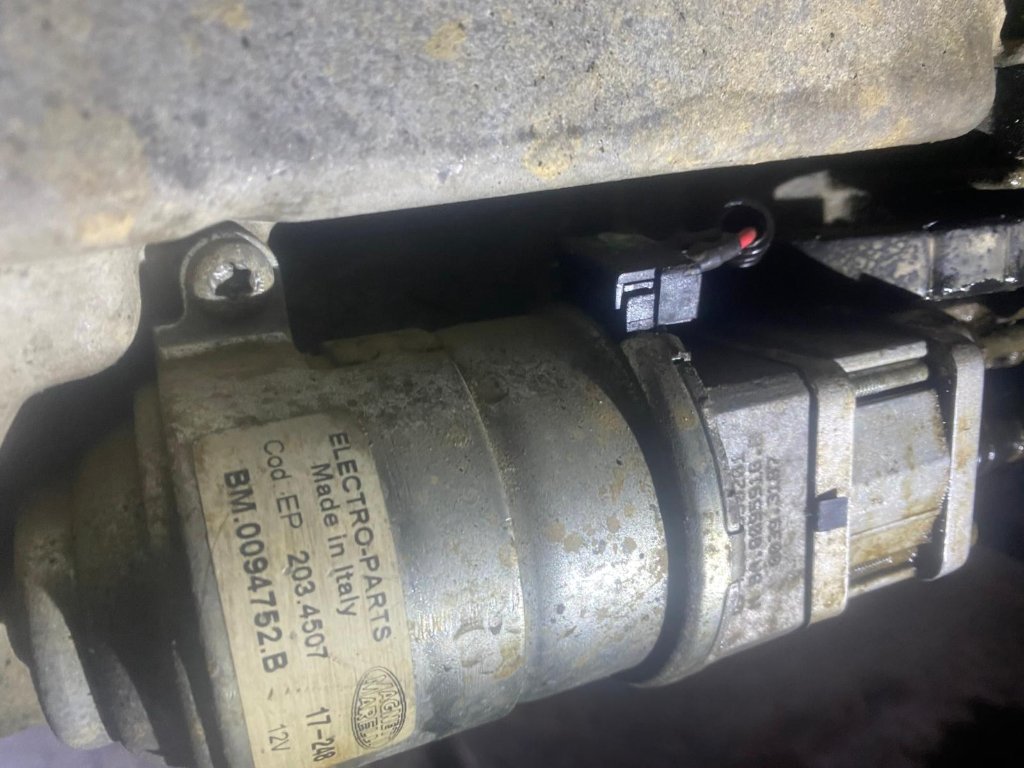

Und das nächste Problem, mein Fz, 316 CDI 06/2002 hat anscheinend diese Hydraulik Pumpen Motor verbaut. ELECTRO-Parts BM 0094752.B. Aber bei der suche bei den Ersatzteilen sgane mir die Shops alle das die nicht bei meinem Fz. passt ?! Lt. diesen Nummern ist das mein E Motor MAGNETI MARELLI 024000015010 bzw. V30-86-0012. Soll aber nicht für meinen sPRINTER passen ?!

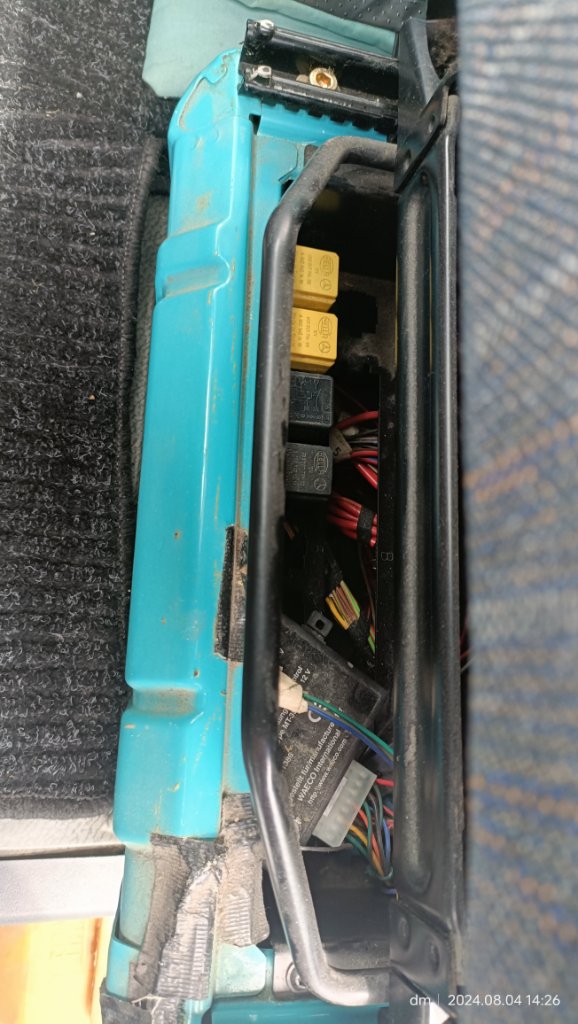

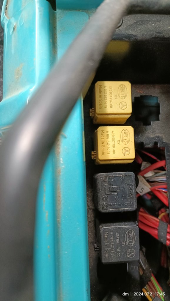

ich trau mich als unwissender Nichtmalhobbyschrauber hier mal zwischen all die absoluten Fachleute:
- das S-Shift Relais sitzt nicht seitlich in der Sitzkiste, sondern von oben. Sitz nach hinten schieben und zwischen Verriegelungsbügel und Sitzfläche schauen. Siehe Bilder
- bei meinem Fahrzeug sitzen nebenan gleich 2 bau- und nummerngleiche Relais, so das man probeweise tauschen könnte (auf den Bildern ist das dritte Relais von oben das S-Shift Relais. Nicht verwirren lass, ist schon ein neues, im Original war es auch GELB)

Achso: zum Probieren oder im Notfall würde ich ein normales Relais nehmen. Die Kontakte werden wohl nicht sofort verbrennen und / oder kleben. Ist aber nur meine Meinung als "Nichtmalhobbyschrauber".

Nochmal ich zum Motor:
Ich habe auf Empfehlung hier aus dem Forum damals diesen Motor:
https://www.sequparts.com/de/produkt/mo ... rintshift/
verbaut. Der läuft bei mir schon etliche Kilometer.
Lediglich die Anschlusskabel verlaufen anders als beim Originalmotor und knicken eng am Getriebe ab. Ich habe da sicherheitshalber als Schutz noch etwas Kabelschlauch zwischengelegt.

Ich würde die original Nummer raussuchen und dann um Schlüsseln . Bei MB gibt's die Pumpe nicht mehr, soweit ich weiß

Habe es gefunden, zwei gelbe und dann kommt als drittes ein orangefarbenes ...vielen Dank.dm hat geschrieben: 02 Nov 2024 18:00 Hallo,

Und wie finde ich denn einen passenden Motor, lt. dem was auf meinem Motor steht finde ich welche die aber angeblich dann nicht zu meinem 316 CDI 06/2002 passen ?!
