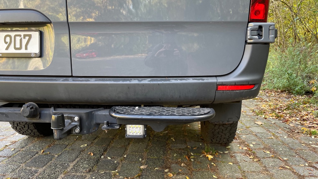

Verbauen würde ich gerne den folgenden Strahler:
https://www.agrarled.de/p/led-scheinwe ... GMEALw_wcB

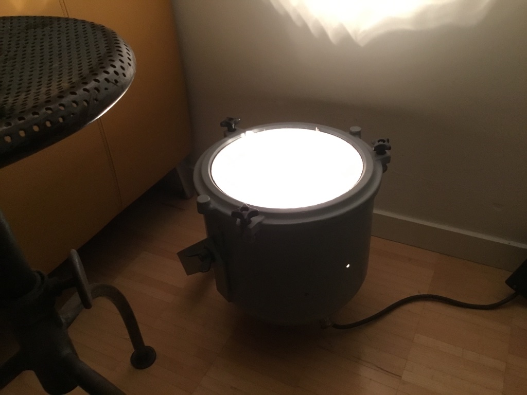

Der Vergleich mit dem Flak-Scheinwerfer ist gut!😳
So ein ähnliches Teil habe ich bei mir im Wohnzimmer stehen.
Der stammt allerdings von der Marine - lag während meiner Hamburger Zeit im Sperrmüll.

Da soll er hin
Da soll er hin
Der Marinestrahler
Der Marinestrahler

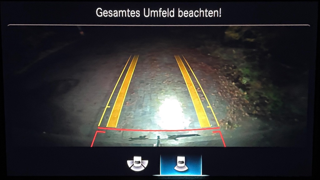

Habe zu diesen LED Rückfahrscheinwerfer ein paar Fragen.
-Müssen bei Einbau dieser die original Rückfahrscheinwerfer deaktiviert werden
-wird die Rückfahr-Kamera durch das starke LED Licht überblendet, so das man da nix mehr sehen kann
-Wäre es nicht sinnvoller die LED Rückfahrscheinwerfer an die Leitung der Original Rückscheinwerfer anzuschließen
Die sind nach ECE23R homologiert (s. Herstellerwebsite). d.h. sie dürfen als Rückfahrscheinwerfer genutzt werden. Bis zu zwei sind zulässig. Ist dein Sprinter länger als 6m darfst du sogar 4 Stück haben: https://www.led-martin.de/led-rueckfahr ... %20werden.
Ich nutze Utility 25 von Lazer mit nahezu den gleichen Leistungsdaten (3016lm, 5000k) Lampen am Dachträger - auch nach hinten: Kein stress mit der RFK, auch kein Geflacker.
Ein direkter Anschluss an die Leitungen der RFL zieht Stress nach sich: Die hängen direkt am SAM was dann wegen überhöhten Strombedarfs den Ausgang abschalten dürfte.

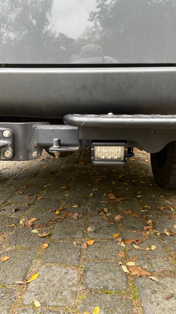

Da ich meinen Strahler bereits montiert und mittlerweile auch die Neigung deutlich abgesenkt habe,
werde ich - vorausgesetzt ich bekomme endlich Strom auf die Leuchte - einen Test bei Dunkelheit machen und abchecken ob mein „Flakscheinwerfer“ nachfolgenden Verkehr blendet.
Sollte dem so sein, muss eine Alternative her.

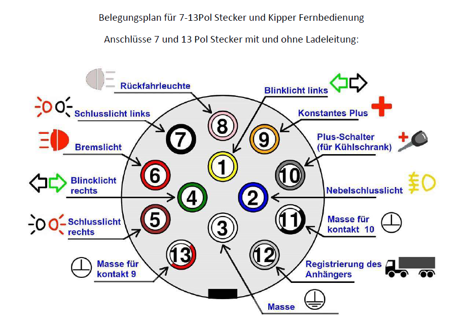

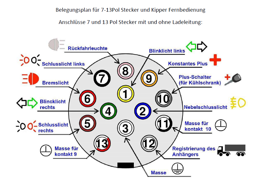

Ich habe gehofft, daß ich den Strom dafür an der Rückseite der Anhängersteckdose abgreifen kann,
da kommt jedoch nichts an.
Der Grund dafür wird eine Nichterkennung des Hängerbetriebs sein.
Auf dem unten angehängten Foto ist zu sehen, daß die Dose erst aktiviert wird, wenn der Kontakt Nummer 12 belegt ist.
Was nun - einen Blindstift einsetzen?🤔

Hy👋 soweit ich weiß ist der Schalter nur für die Nebelschluss Leuchte , da die am Zugfahrzeug abschalten muss, wenn ein Anhänger dran ist 🙄

… für die Aktivierung der Steckdose muß beim Einstecken eine viertel Umdrehung erfolgen.
An einem noch vorhandenen Adapter auf Siebenpol ließ sich das gut nachvollziehen.
Mit Hilfe einer Spitzzange konnte ich die Buchse um 90Grad drehen und dabei war ein deutliches einrasten zu hören, was vermutlich den Kontakt freischaltet.
Ich nehme an, daß die festverbaute dreizehnpolige Dose ähnlich funktioniert.
Meine Recherchen in den Weiten des Netzes haben ergeben, daß auf die Weise die schon erwähnte Parktronic und die Nebelschlussleuchte deaktiviert werden.
Da ich nicht auf die Nebelschlussleuchte verzichten möchte bleibt mir nur noch der Weg über die Rückfahrleuchte.
Bin gespannt, was mich dort erwartet.🤔😉

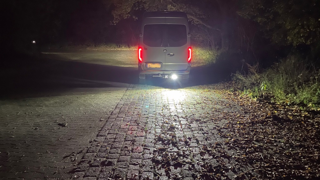

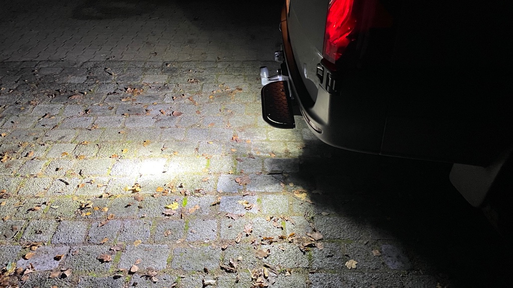

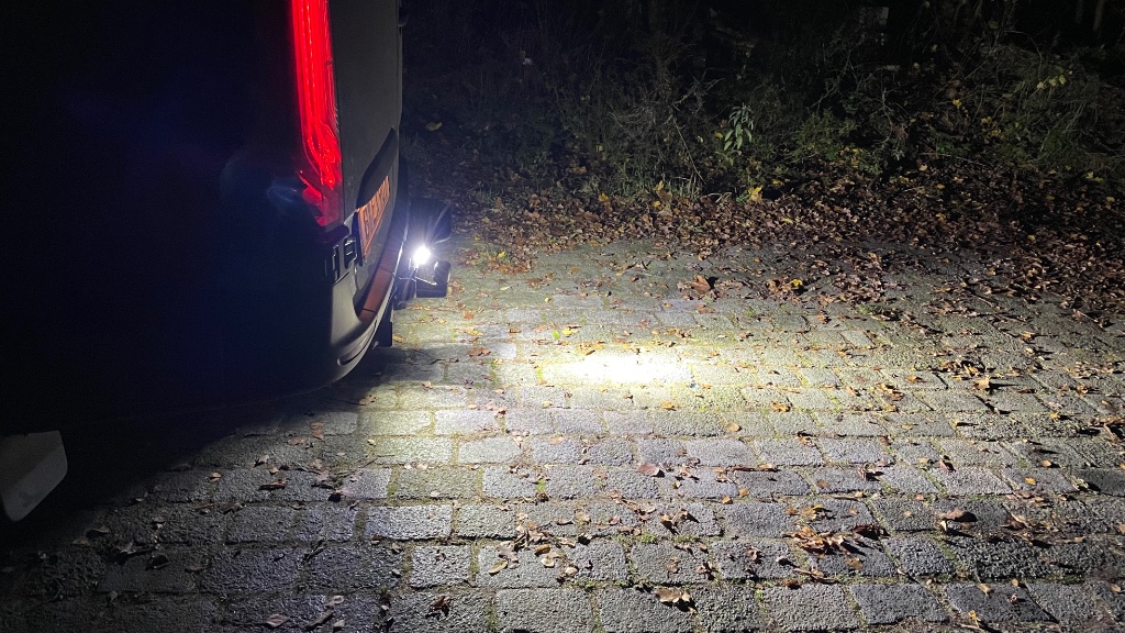

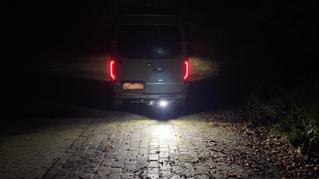

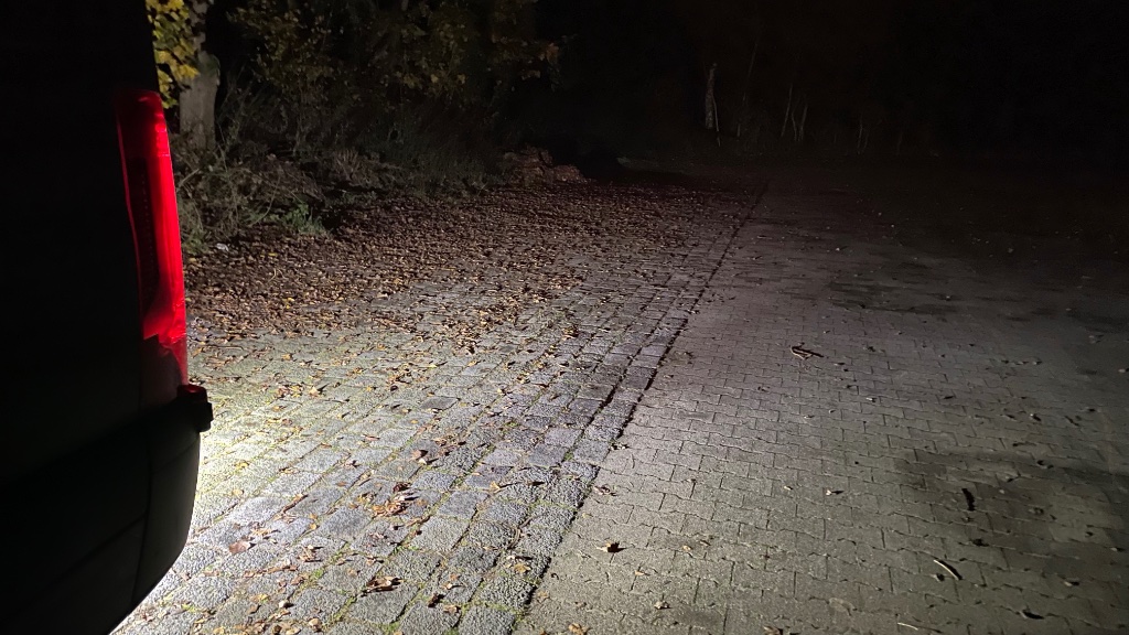

… die Verkabelung des Scheinwerfers habe ich erstmal verschoben um sicher zu gehen, ob der von mir gewählte Strahler blendfrei ist.
Dazu habe ich einen Test mit provisorischen Anschlüssen durchgeführt und kein Blenden feststellen können. Zudem ist die Sicht über die Außenspiegel sowie die Kamera jetzt deutlich besser geworden.
Ich denke die angehängten Fotos dokumentieren das ganz gut!?
Um nicht doch am guten Willen meines Prüfers vom TÜV zu scheitern, werde ich ihn in der kommenden Woche mal aufsuchen - hoffe er hat einen guten Tag.
Ist dem nicht so, werde ich die Leuchte wohl austauschen.
