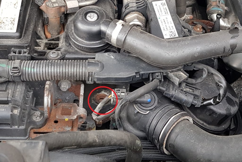

OM651 W906 Öldrucksensor wo verbauen Motor Klackert
Beitrag von Holzjunkie »
leider ist am OM651 ja kein Öldrucksensor verbaut.
Aufgrund der Konstruktion mit der Flügelzellenpumpe und dem Druckregelventil ist das ganze wie ich gelesen habe wohl recht anfällig.
Meiner zum Beispiel dreht wenn ich Ihn starte kurz hoch auf 1500 U/min und regelt dann runter auf Leerlauf.
2-3 Sekunden nach dem Start fängt er metallisch an zu klopfen. Daher wollte ich nicht nur einmal den Öldruck messen sondern eine Entsprechende Anzeige verbauen.
Bei meiner recherche Stoße ich immer wieder auf die Selbe aussage: Am Zylnderkopf ist eine Vwerschlussschraube die könne man rausnehmen um dort einen Sensor zu platzieren.
Nur leider bin ich wohl zu dusselig.... ich finde niergends eine Info wo genau die Verschlussschraube sitzt :?
Vielleicht kann mir Hier einer von euch weiterhelfen. Ich denke das Thema ist für einige interessant.....
VG
Der Junkie

Im roten Kreis:
Verschlußschraube 20 Nm

Bei Betriebstemperatur im Leerlauf mind. 0,9 bar
bei 3750 1/min bei Betriebstemperatur mind. 3 bar

kennst du zufällig áuch das gewinde?

Die Bestellnummer des Doppelstutzen ist die 166589006300

Bestellnummer der Verschlußschraube N000908012009

der Doppelstutzen um Temperatur und Drucksensor anzuschließen???
die Verschlussschraube für den fall das ich nur einen sensor verbauen will?!

Mit dem Stutzen wird der Öldruckmanometer angeschlossen. Die Teilenummern habe ich Dir angehängt, falls Du das Gewinde messen willst. Vielleicht findest Du über die Suchfunktion damit das Gewinde. Im EPC ist die Gewindedimension nicht angegeben.

Holzjunkie hat geschrieben: 14 Okt 2024 18:01 kennst du zufällig áuch das gewinde?
Laut nachfolgender Seite (Punkt 4.1) ist es ein M12x1.5 :wink:
