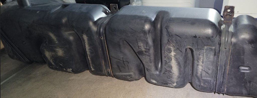

ich habe mich heute mal mit dem neuen 100l Tank beschäftigt und die Befestigungspunkte am Tank und Fahrzeug ausgemessen und abgeglichen ... musste jedoch feststellen ...das bis auf den ersten Bügel fast keine passt .... bei meinem alten Tank verlaufen die Bügel schräg und beim 100 L Tank verlaufen die Bügel gerade über den Tank .... und für den dritten Bügel finde ich bei meinem Sprinter kein Loch oder Punkt auf der Seite der Kardanwelle ....
Hab ihr mal ein paar Bilder wie bei euch der 100 L Tank befestigt ist.

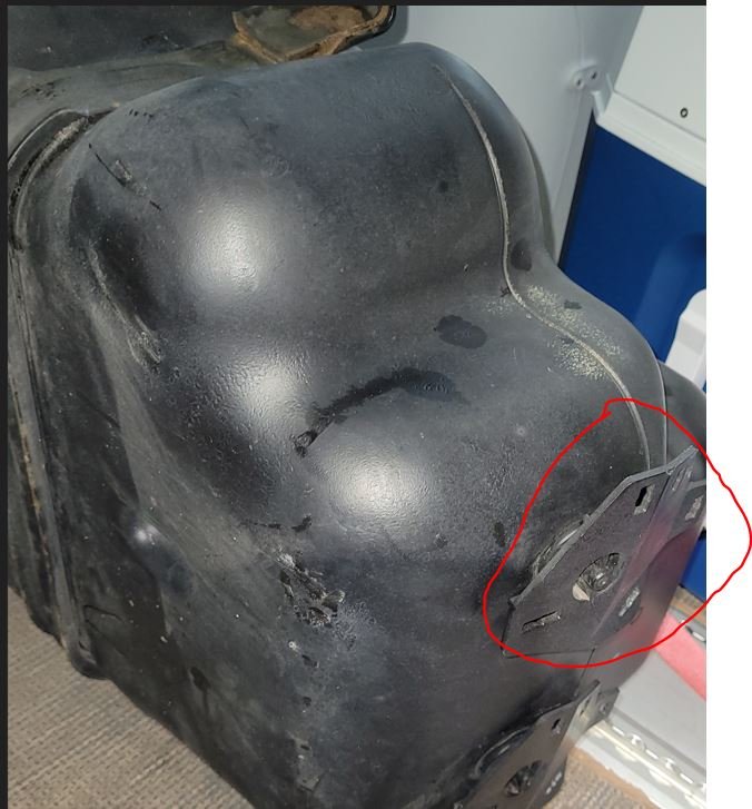

Für was sind diese Laschen am Ende des Tanks
