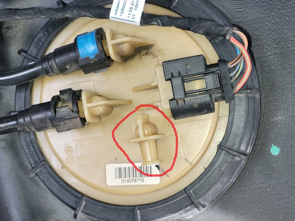

2. an der Pumpe sind 3 Anschlüsse (siehe Bild), ist der Anschluss ohne Schlau für die Standheizung zu verwenden?

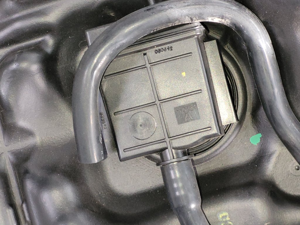

3. in der Mitte des Tanks ist ein Kasten mit Schlau, welche Funktion hat dieser?

Der Schlau am Kasten ist der Schlauch der Entlüftungsleitung. Der Kasten ist das Entlüftungsventil.

Du kannst auch deinen Einsatz aus deinem 75L einsetzen.
Dabei aber auf die große runde Gummidichtung achten, die muss richtig sitzen( wenn ich mich recht erinnere Einkerbung oder Nase). Solltest du den unbenutzten Anschluss (;rot umkreist) aktivieren wollen...du musst ihn erst aufbohren !!

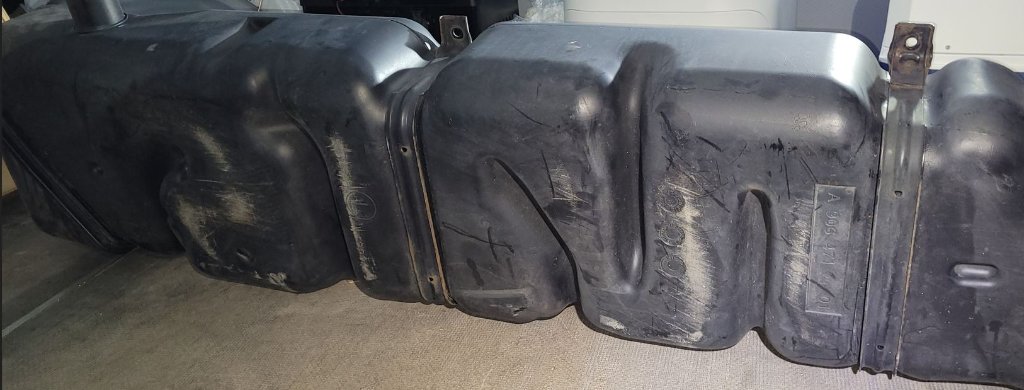

ich habe mich heute mal mit dem neuen 100l Tank beschäftigt und die Befestigungspunkte am Tank und Fahrzeug ausgemessen und abgeglichen ... musste jedoch feststellen ...das bis auf den ersten Bügel fast keine passt .... bei meinem alten Tank verlaufen die Bügel schräg und beim 100 L Tank verlaufen die Bügel gerade über den Tank .... und für den dritten Bügel finde ich bei meinem Sprinter kein Loch oder Punkt auf der Seite der Kardanwelle ....
Hab ihr mal ein paar Bilder wie bei euch der 100 L Tank befestigt ist.

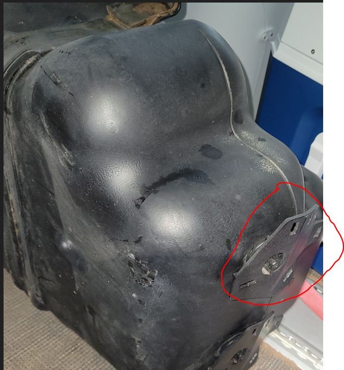

Für was sind diese Laschen am Ende des Tanks

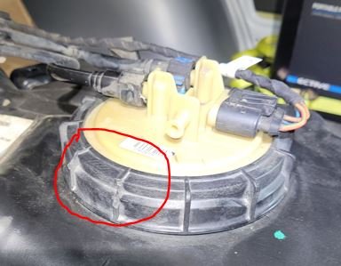

Dann wollte ich die Tankarmatur öffnen, jedoch ist der Schraubring fest und lässt auch mit dem einem Gummihammer und Schraubenzieher zum drehen zu bringen.
