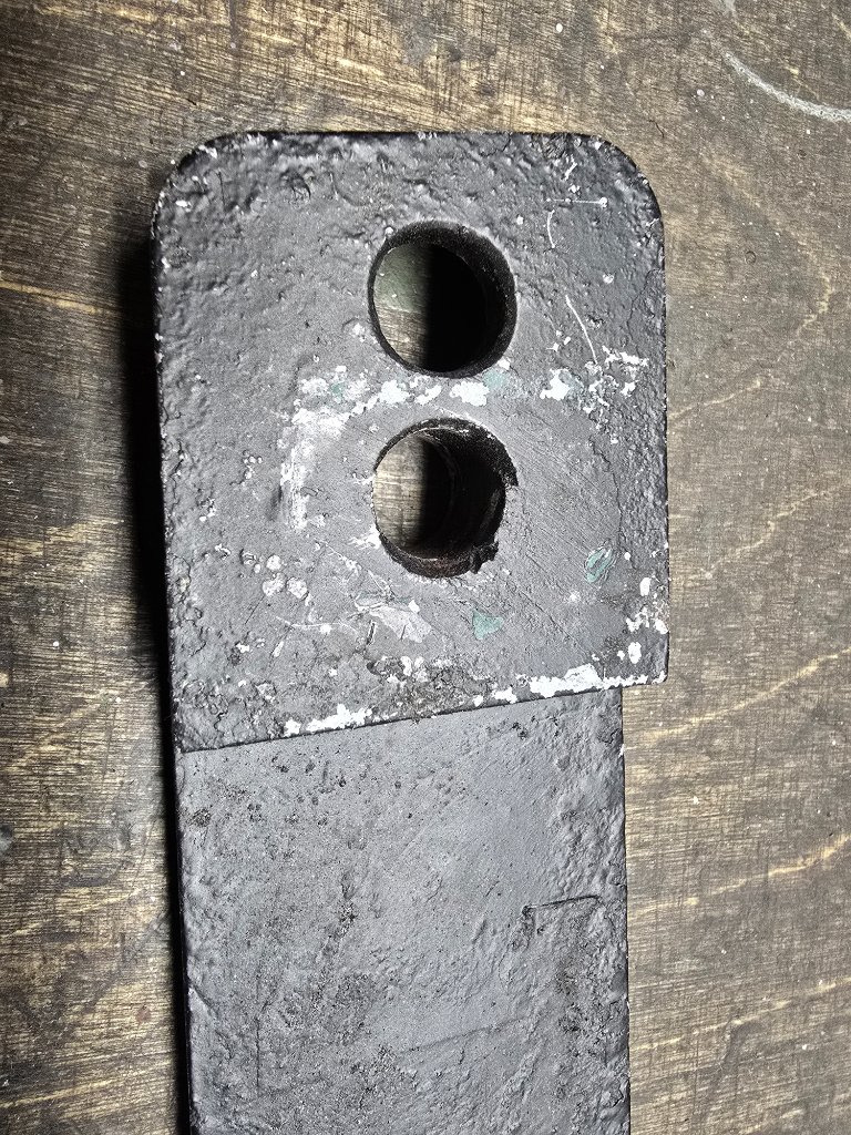

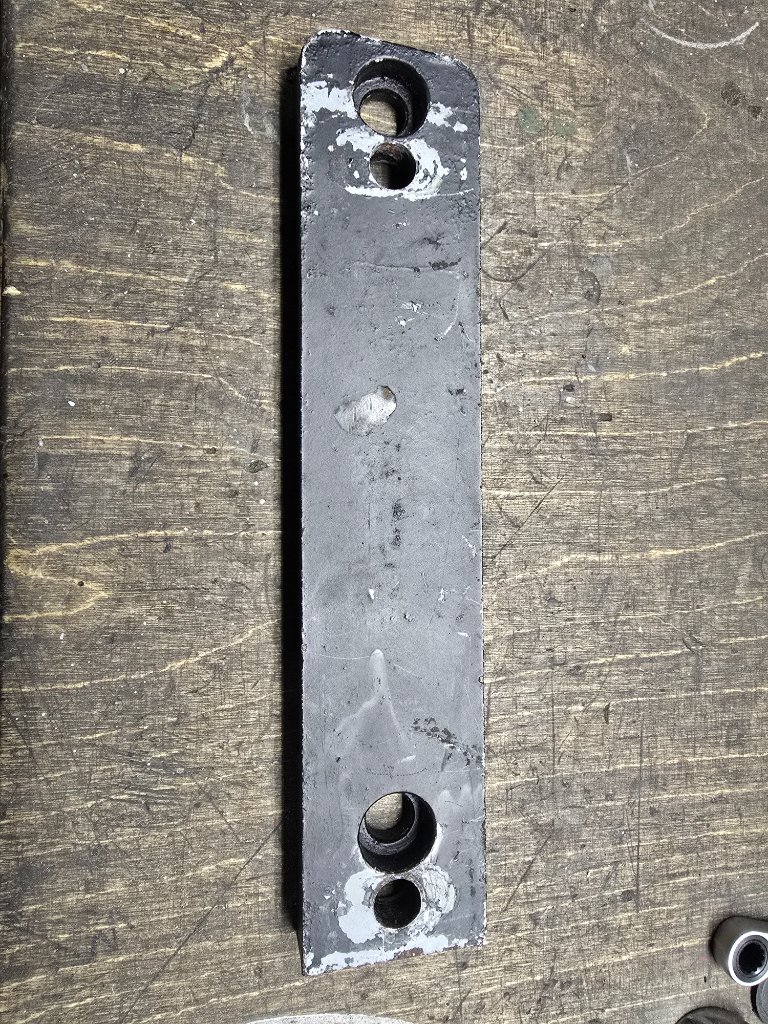

Moin, zusammen,
Nach meinem 4x4 Umbau habe ich ein an- und abschwellendes Resonanzbrummen ab ca. 80 km/h.
Dem möchte ich jetzt auf dem Grund gehen. Dazu habe ich hier im Forum schon viel gelesen und werde mich jetzt um die Ausrichtung der Wellen kümmern.
Vorab wurde das Verteilergetriebe neu gelagert, die beiden Kardanwellen sind mit dem Umbau überholt worden und waren jetzt noch mal zum Nachwuchten. Die Welle zwischen Schalt-und Verteilergetriebe ist eine Gleichlaufwelle.
Zu meiner Frage: Unter dem Mittellager der Kardanwelle zur HA liegt ein 15mm dicker Stahlklotz/-Streifen (siehe Bilder).
Dieser hat versetzte Bohrungen, zwei davon mit einer Flachsenkung, vermutlich für den Schraubenkopf. Diesen Versatz könnte ich gut zur Ausrichtung der Welle gebrauchen, da sie einen leichten Seitenversatz hat. Mir ist aber überhaupt nicht klar, wie die Schrauben angeordnet werden können. Habt ihr Bilder, wie das im Original verbaut ist. Ich habe auch schon von einem Aluklotz gelesen. Bevor ich jetzt anfangen das Lager weiter zu unterlegen, freue ich mich auf Bilder, Hinweise und Erfahrungsberichte.
Vielen Dank und schöne Grüße
Volker

Re: Unterlage Mittellager Kardanwelle 4x4
Diesen Klotz aus Aluminium habe ich auch drunter aber bei mir sind Langlöcher drin. Habe auch eine ganze Weile gebraucht, um die optimale Einstellung zu erreichen.
Mal habe ich den Klotz hin und her geschoben, um die bestmögliche Zentrierung der Kardanwelle zu erreichen und dann habe ich mit 0,5 Millimeter Blechen unterfüttert, bis es gepasst hat.
Aber meines Erachtens liegt es an dieser blöden Getriebetraverse aus dünnem Stahlblech. Die wabbelt hin und her, deshalb habe ich mir was ordentliches aus Kastenrohr gebaut und seitdem ist alles ruhig
Hey zusammen,
also der Aluklotz hat bei mir keine Langlöcher und auch nur ein Loch pro Seite.
Das neue Lager, welches ich neulich eingebaut habe (von Meyle) hat an der Aufhängung Langlöcher, damit kann man die Welle etwas ausrichten.
Grüße rope
Grüße rope
