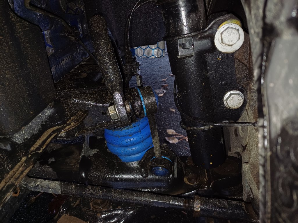

Auch ich hab die Bilstein Camper Advance in meinem 906 4x4 verbaut. Denke das die 4x4 Variante von den Druck und Zugstufen gleich ist. Hatte vorher die Koni Heavy Duty verbaut und bin mit den Bilstein sehr zufrieden. Gegen das harte Durchschlagen habe ich die Anschlaggummis gegen Sumo Springs getauscht. Seit dem empfinde ich das Setup als sehr guten Kompromiss.

Hab die Dinger auf eBay bei einem spanischen Offroadhändler bestellt. Da waren sie am billigsten. Ich glaube Oryx Solutions hat die auch.
Wenn man sich mit den Fahrwerken die die Amis so verbauen (Falcon, Fox usw) beschäftigt ist da auch immer der erste Schritt die Anschlagdämpfer gegen die Sumos zu wechseln…..

nach langer Zeit ein kleines Feedback. Die Sumo Springs (blau - weich) sind vorn eingebaut und wurden gleich auf der Urlaubsfahrt getestet. Die harten Schläge im Fußraum sind ersteinmal weg. Auf der Autobahn ist es sehr angenehm, aber auf normalen Straßen mit schlechteren Fahrbahnen wird das ganze doch recht straff und holprig. Trotz der Dämpfung wird ja jetzt Bewegungsenergie direkt in den Rahmen geleitet, was vorher nicht der Fall war.
Wie Alex schon sagte ist es ein Kompromis, der nicht schlecht ist. Das Fahrverhalten ist aus meiner Sicht definitiv zur Werksdämpfung verbessert. Trotz der weichen Version der Sumo Springs sitzen die da schon sehr straff drin. Ich werde mich mal noch belesen und mir überlegen, ob ich da einfach 1-2cm runter schneiden kann, um die Dämpfung zu verringern. :?:
