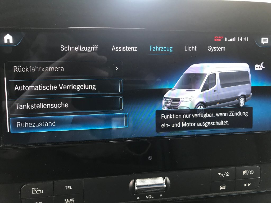

wie um alles in der Welt schalte ich die Zündung ein, ohne den Motor zu starten?
Ich habe ja nur den Start/Stop Knopf.
Die Betriebsanleitung hilft auch nicht weiter. Dort steht: " Fahrzeug ist nicht gestartet und ist eingeschaltet" Ähm??

Einfach NICHT die Bremse betätigen und den Knopf 2x drücken.
Re: Ruhezustand - MBUX - Wie ?
Bei mir reicht einmal drucken. Um die Systeme zu wecken, wenn ich dann den Motor nicht starte, schläft alles wieder ein.
Wobei die auf dem Bild gewünschten abfragen nur laufen, wenn der Motor läuft.
Steht so auch da.

Für „Zündung an“ reicht 1x drücken nicht.hwhenke hat geschrieben: 10 Nov 2023 16:08 Bei mir reicht einmal drucken. Um die Systeme zu wecken, wenn ich dann den Motor nicht starte, schläft alles wieder ein.
Steht so auch da.
Man MUSS 2x drücken. Das ist u.a. auch nötig, um diverse Software aufzuspielen. Auch zum Motorölstand prüfen muss die Zündung an (2x drücken), nicht aber zwangsläufig der Motor…
Da steht übrigens „… wenn Zündung ein- und Motor ausgeschaltet …“

Danke an Hallenser,
2xdrücken und alles ist gut ...

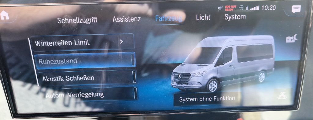

Hallo in die Runde.
habe folgende Herausforderung. Der Ruhezustand lässt sich nicht aktivieren: für den Fall das das Bild nicht hochgeladen wird.. im MBUX unter Fahrzeug könnte man das Feld Ruhezustand auswählen (lässt sich nicht aktivieren) - da steht in der Bildmitte unter dem Mercedes-Sprinter: System ohne Funktion
Zur Info: Starterbatterie nagelneu, Backup-Batterie ebenfalls neu.
Hat irgendjemand eine Idee, was das sein könnte, wie man das wieder aktivieren kann... Mercedes Nutzfahrzeuge haben sich mit Mercedes Technik beratschlagt, die sind ratlos. Die eröffnen jetzt das Ping Pong Spiel... Mercedes meint Hymer sei dafür zuständig, Hymer sagt, an das Basisfahrzeug gehen wir nicht dran...das ist Mercedes....
ich kann dir hier nicht helfen, aber sollte es dann doch irgendwie funktionieren, würde ich trotzdem die Batterie abklemmen. Warum: Die Anzeige die dir die Wochen anzeigt wie lange die Batterie den Sprinter wieder startet traue ich persönlich nicht mehr. Siehe oben. Auch wenn Daimler Truck nach Auslesen des Fehlers festgestellt hat, dass unsere Batterie nicht in Ordnung war und eine neue eingebaut/spendiert hat.
Ich klemme ab und habe aktuell auch für ein paar Wochen die Masse von der Batterie abgeschraubt.
