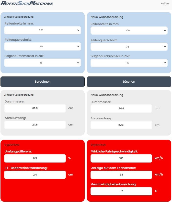

Grundsätzlich sind erstmal die Reifen auf den Felgen relevant = Räder.
Mit dem Reifenrechner läßt sich die Differenz zwischen orig. 225/70R15C vs. adäquaten 225/65R16C errechnen.

Die hinreichende Angabe der montierten Reifengröße 225/75R16 statt 225/70R15 bereits in der Fragestellung hätte quasi das gesamte Palaver, resp. Energie + Zeit erspart, aber "das Internet kostet ja nichts".Schnafdolin hat geschrieben: 09 Sep 2024 11:18 Keinesfalls sind es 16%. Aber das Steuergerät muss wohl doch angepasst werden. ...
