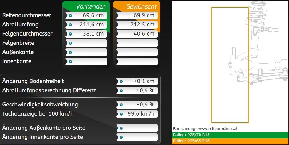

Du hast mit dem Umbau auf die 16" Felgen und andere Reifen anscheinend den Umfang vom Reifen um ca. 16% erhöht.
Nachrechnen kannst Du das über einen der kostenlosen REIFENUMFANG RECHNER in Internet. Da sollten ca. 16% Unterschied rauskommen.
Der Prüfer hat nur den Tacho angeschaut dass der nicht zu wenig anzeigt. Ist halt so. Und ist preiswert für Dich.
Wie man den Kilometerzähler angleicht ist mir nicht bekannt. Da hast Du halt jetzt seit dem Umbau einen höheren errechneten Spritverbrauch (wenn die Tages-km als Wegstrecke genommen werden, und die Wartungsintervalle passen nicht mehr zu den 15" Werten.

Grundsätzlich sind erstmal die Reifen auf den Felgen relevant = Räder.
Mit dem Reifenrechner läßt sich die Differenz zwischen orig. 225/70R15C vs. adäquaten 225/65R16C errechnen.
Es gab aber m.W. auch alte T1N orig. mit 195/70R15C, deren Differenz umso größer wäre.
Wesentlich praktikabler, als 225/65R16C wäre, gleich auf 235/65R16C, nämlich der originalen Bereifung des NCV3 zu wechseln.
