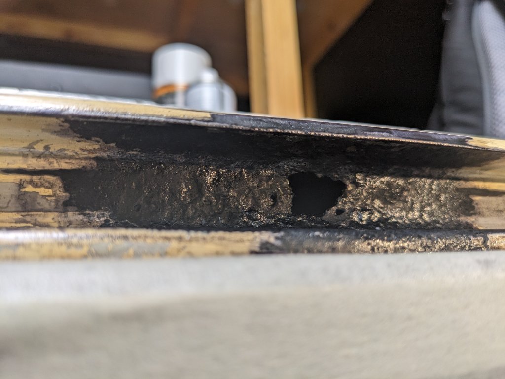

die letzten Tage habe ich beim 313 CDI einige kleine Roststellen entdeckt, an den anscheinend typischen Stellen: 1.) unter den Türeinstiegen, 2.) hinter der Hecktürdichtung unten.
Das war alles noch händelbar. Ich überlege nun jedoch wie diese Stellen besser geschützt werden können. Dazu gibt es im Forum ja auch ein, zwei Vorschläge...Gibt es bei euch Erfahrungen dazu oder weitere Tipps?
Türeinstieg:
Hohlraumwachs in den Türeinstieg: Ich stell mir das echt nicht so optimal vor, dort gelangt ja auch immer Dreck aus dem Fußraum hin und die Kombi macht das Ganze doch recht unübersichtlich bei der Kontrolle.
Nebenfrage: Wo genau kommt denn das Wasser eigentlich her? Aus den Türabläufen oder bei überlasteter Dichtung am Türrahmen?
Einige empfehlen auch eine Folie unter die Kunststoffnoppen des Türeinstiegens einzubringen. Wie genau stelle ich mir das vor? Großflächig oder eher punktuell?
Weitere Ablaufbohrung, die werksseitige scheint ja nicht optimal ausgeführt zu sein. Hat jemand weitere Bohrungen vorgenommen und wenn ja, wo sind diese gesetzt?
Dichtung Hecktür:
Hier kann ich mir schon eher vorstellen im unteren Teil der Dichtung mit Wachsen hinter der Dichtung zu arbeiten. Dann einmal pro Saison kurz rausnehmen, auswischen und neu einfetten.
Bin gespannt welche Erfahrungen und Tipps hier aufkommen, danke euch.

Re: Rostschutz hinter Dichtungen/ Türeinstieg
Hallo nochmal,
Zu den Ablaufbohrungen im Türeinstieg hätte ich auch noch eine Detailfrage.
Da heute wieder nach Sturzregen Wasser drin stand, kann ich gut sehen wo die Bohrung sinnvoll wäre.
Ich bin mir nur unsicher ob das Blech wirklich nur einlagig ist an der Stelle. Ich würde gerne vermeiden ein Loch zu setzen wo Wasser in irgendeinen Zwischenraum gelangt. Kann mir da jemand Informationen geben?
Wenn dort Wasser drin steht, hast du üblicherweise ein Problem mit dem Scheibenrahmen/Windlauf.Die nächste Baustelle wird nach Adam Ries und Murphys Gesetz das Steuergerät werden.
Wenn der Wassereinbruch beseitigt ist, würde ich (...so habe ich das bei meinen zwei 903 gemacht) die Einstiege ausbauen, alles rabiat entrosten, Rostschutz streichen (nur der Falz war bei meinen angegammelt), ebenso unterm Einstieg (also UNTERM Auto), und dann mit Wachs fluten. Ich meine FLUTEN! Die Abläufe frei lassen.
Auf die Stege auf der Unterseite kleine, überlegte SIKAFLEX - Punkte. Härten lassen und wieder einbauen.
...und vergessen. Dort gammelt nix nehr.
das Wasser kommt nicht von oben, sondern über die Türdichtung unten. Anscheinend muss ich mal schauen wie es in der Tür (nachdem es die Scheibe runter gelaufen ist) abläuft und warum es dort nicht komplett nach unten durchrauscht sondern einiges abbiegt und unter dem Türeinstieg landet.
Ich verstehe auch nicht was das mit dem Steuergerät zu tun hat. Kannst du das bitte erläutern.
Deine Idee mit den Sikapunkten greife ich auf, das klingt sinnvoll anstelle da eine ganze Matte irgendwo hin zu kleben.
Die Erfahrungen, dass Wasser am Türgummi vorbei läuft, kann ich nicht bestätigen. Bei mir bleibts da trocken.
Wasser, das an der Fensterschachtdichtung vorbei ins Türinnere läuft, fließt unten wieder heraus- VOR der Türdichtung am Schweller vorbei.
Ist der Frontscheibenrahnen undicht (Kleber löst sich, Rost...), läuft Wasser auf die Innenseite des Fahrerhauses und von da dem Gefälle folgend unter die Fußmatte und In den Einstieg. Links tropft es vorher noch aufs Steuerteil und lässt die Stecker wegoxidieren.
Ich habe heute nochmal konkret festgestellt, dass Wasser aus dem Türinneren besonders bei starken Regen einen Weg in die Plastik Abdeckungen findet und von dort über die Tür-Dichtung in den Einstieg läuft. Nun habe ich die Abdeckungen abgenommen und werde versuchen eine Folie einzukleben, da dort keine vorhanden ist. Von anderen Autos kenne ich diese Türfolien um den Innenraum abzudichten.
Ich weiß nur noch nicht wo genau ich die Folie anbringen kann, da die Plastikabdeckung ja genau in der unteren Kante des Türinnenblechs eingehängt wird. Eventuell in die Innenseite des inneren Türblechs? Falls das schon jemand gemacht hat, freue ich mich über Tipps.
Mich würden außerdem noch Erfahrungen zu dem anderen von mir genannten Schwachpunkt interessieren: Feuchtigkeit hinter der Hecktürdichtung.
Ich habe nun erstmal Rostbehandlung durchgeführt und so gut es geht geschützt, ich fürchte am Ende komme ich nicht um Schweißarbeiten herum. Das ist leider schon eine echt blöde Stelle.
Vielleicht hat ja noch jemad einen Tipp...
Ich hatte dort auch beginnenden Rost. Den dann so gut es ging entfernt und Bratho drüber. Dann den ganzen Bereich mit Mike Sanders eingepinselt. Dann erst die Dichtung wieder drauf. Seit dem ist der Rost dort nicht weiter fortgeschritten.
Auch unter den Trittstufen das gleiche Spiel. Seit vielen Jahren erfolgreich.
Wo es nur geht kann ich Konservierung sehr empfehlen.
Danke für deine Einschätzung bzw. Post.
Ich habe auch entrostet und grundiert/ lackiert. Dann werde ich wenn der Brantho wirklich hart ist mal mit Mike Sanders beigehen wie du vorgeschlagen hast.
Im Einstieg werde ich erstmal ohne Konservierung beobachten, dort kommt so viel Schmutz rein das finde ich nicht so richtig günstig.
Ohne Wachs kann ich dort wenigstens vernüftig sauber machen. Ich schaue erstmal ob ich mit den Folien den Wassereintritt stoppen kann.
