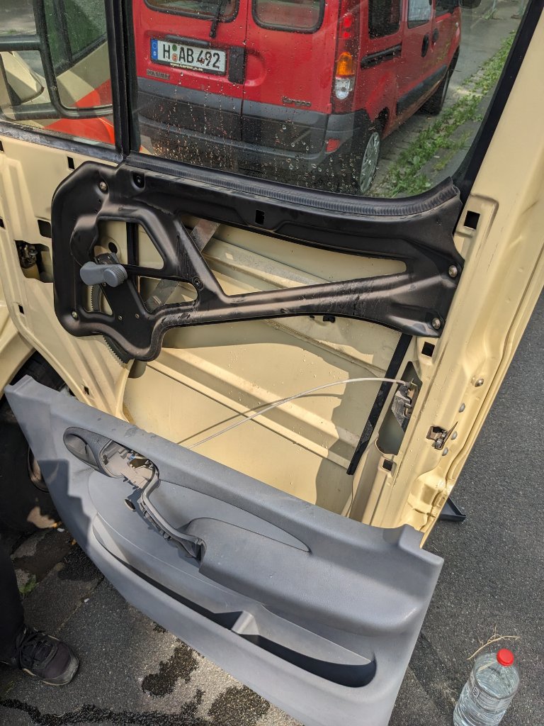

Re: Rostschutz hinter Dichtungen/ Türeinstieg
Ich habe heute nochmal konkret festgestellt, dass Wasser aus dem Türinneren besonders bei starken Regen einen Weg in die Plastik Abdeckungen findet und von dort über die Tür-Dichtung in den Einstieg läuft. Nun habe ich die Abdeckungen abgenommen und werde versuchen eine Folie einzukleben, da dort keine vorhanden ist. Von anderen Autos kenne ich diese Türfolien um den Innenraum abzudichten.
Ich weiß nur noch nicht wo genau ich die Folie anbringen kann, da die Plastikabdeckung ja genau in der unteren Kante des Türinnenblechs eingehängt wird. Eventuell in die Innenseite des inneren Türblechs? Falls das schon jemand gemacht hat, freue ich mich über Tipps.
Werde morgen oder übermorgen auch Fotos ergänzen.

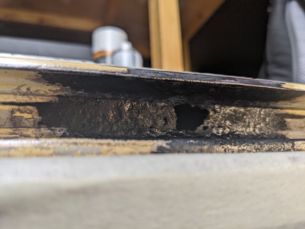

Hier ein Foto der Tür. Es ist gut zu sehen bzw. sich vorzustellen, dass Wasser, welches durch die Tür rauscht,ungehindert auf die Rückseite des Plastikteils gelangt und von dort einen nicht vorgesehenen Weg nimmt. Ich werde nun auf die Rückseite der Plasteabdeckung eine Folie anbringen, welche dann bis in den unteren Teil der Tür reicht und hoffe so den Großteil des Wassers richtig abzuleiten. Eine hundertpro dichte Verklebung mittels einer Türfolie kann ich mir bei diesem Türaufbau noch nicht vorstellen, vielleicht wenn ich die Folie vor Ort habe und probieren kann.
Mich würden außerdem noch Erfahrungen zu dem anderen von mir genannten Schwachpunkt interessieren: Feuchtigkeit hinter der Hecktürdichtung.
Ich habe nun erstmal Rostbehandlung durchgeführt und so gut es geht geschützt, ich fürchte am Ende komme ich nicht um Schweißarbeiten herum. Das ist leider schon eine echt blöde Stelle.
Vielleicht hat ja noch jemad einen Tipp...
Turbo
