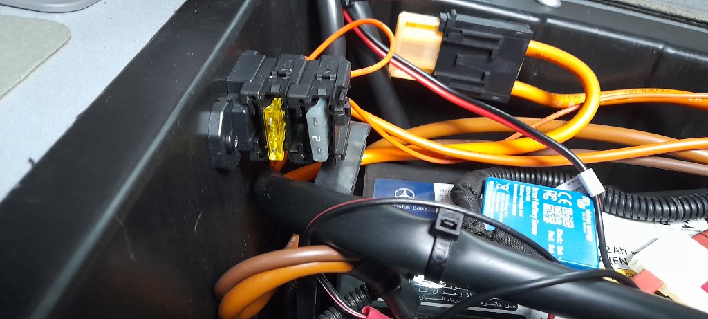

Der 3er Stecker könnte bewusst gezogen worden sein, normal lockert sich nichts durch Vibration. Oder auch gar nicht richtig gesteckt und dann gelöst?
Der 2er könnte auf 230V hindeuten, sofern das verbaut ist. Dann sollte das aber speziell gekennzeichnet sein. Ich würde gezielt die Anleitungen der Geräte ausfindig machen und dann Leitungen verfolgen. Unter Umständen hat der Vorbesitzer zusätzliche Geräte verbaut "die besser sind" (?) oder wollte bewusst eine Wechselwirkung deaktivieren.
Evtl hat jemand Vergleichsbilder von seinem Auslieferzustand, evtl schon in anderen Threads?

Drei Flachstecker durch Vibration gelöst scheint mir tatsächlich auch unrealistisch. Ich hatte aber die Sorge, dass jemand am Kabelstrange hängen geblieben ist und dann unbewusst alle drei Schuhe vom Stecker gezogen hat.
Die zweipolige Version scheint wohl eine andere Art von Anschluss zu sein. Alle Bilder, die ich bisher im Netz zum GCS gefunden hab, zeigen einen freien Steckplatz. Gehört vielleicht wirklich so?!
Ich muss dazu sagen, dass Hymer der letzte Vorbesitzer war. Es handelt sich um ein Entwicklungsfahrzeug des CrossOver, weshalb ich nicht davon ausgehe, dass die Hardware noch groß zur normalen Serie gewechselt wurde.

Bei meinem NCV3 GCS geht das rote Kabel vom LAS auf die Starterbatterie. Dort solltest Du, ohne Landstrom, die Spannung der Starterbatterie messen können. Liegt dort keine Spannung an, ist die Sicherung vor der Starterbatterie defekt.
Tante Edith
Der zweipolige Stecker(braun, blau) am EBL kommt vom LAS und versorgt die Wohnraumbatterien.

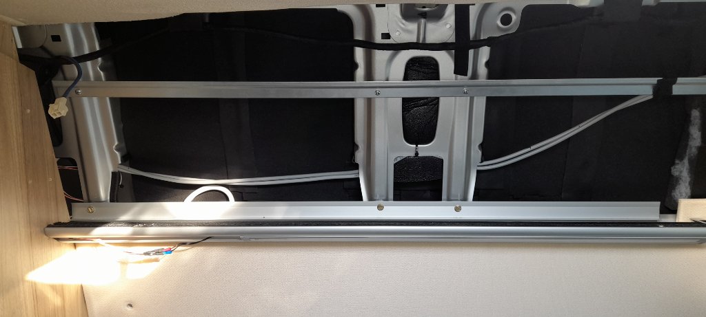

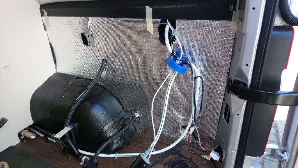

Hallo. GCS 2017. Zugefugt einige Bilder mit was zu erwarten. Es ist mir nicht gelungen die Obendecke zu entfernen ohne die Dusche auszubauen. Gruss.
