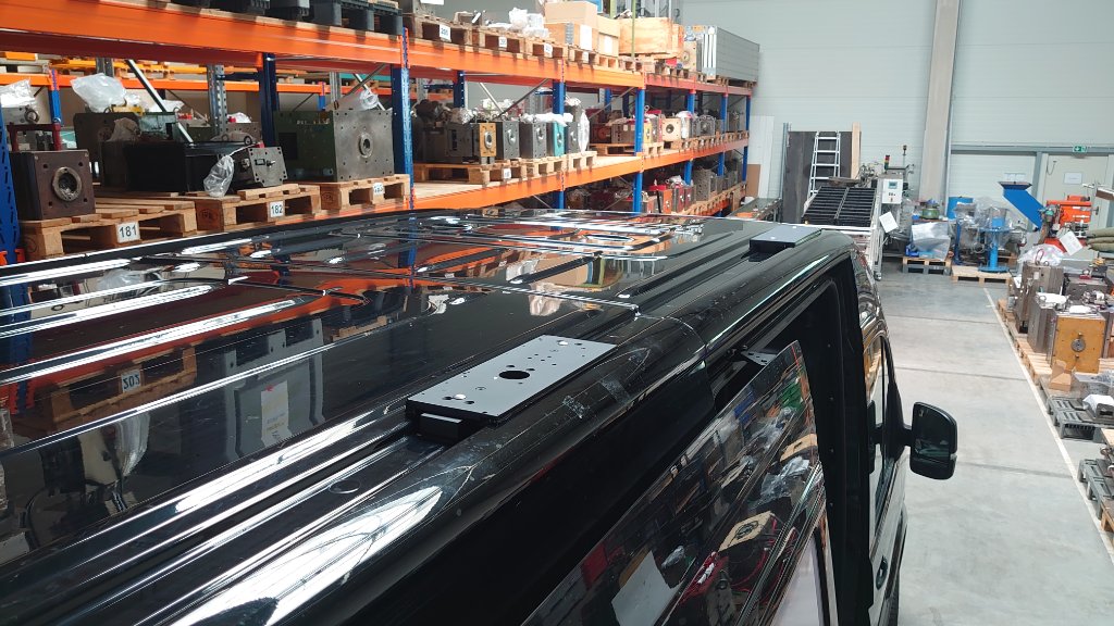

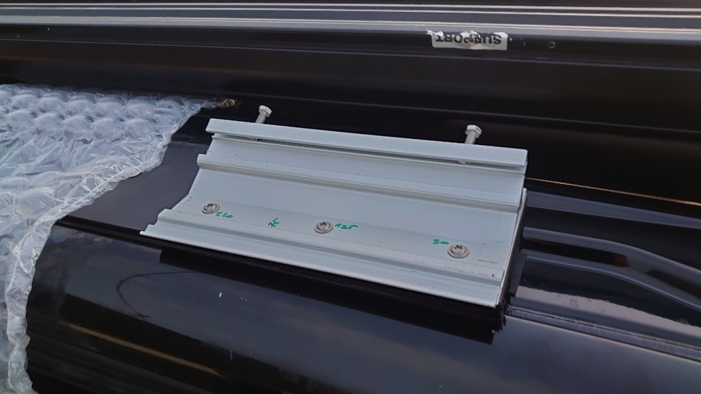

Habe eine Fiamma F80s mit 4m Länge gekauft und will sie auf einem L5H2 montieren. Hat jemand paar Bilder für mich,wie das aussieht in echt beim Crafter 2???
Da hierfür keine Halterung gibt zum kaufen muss ich was selbermachen....
Hier noch Bilder mit nur draufgelegt ... sieht schon komisch aus bei der ganzen Wölbung vom Wagen...
Für die Bilder und Anregungen bin ich euch im Voraus dankbar.

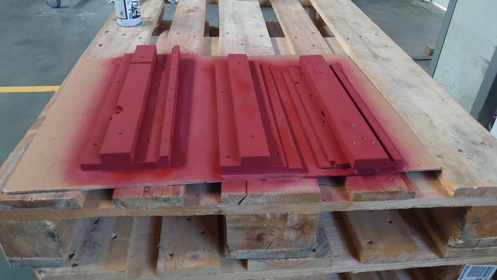

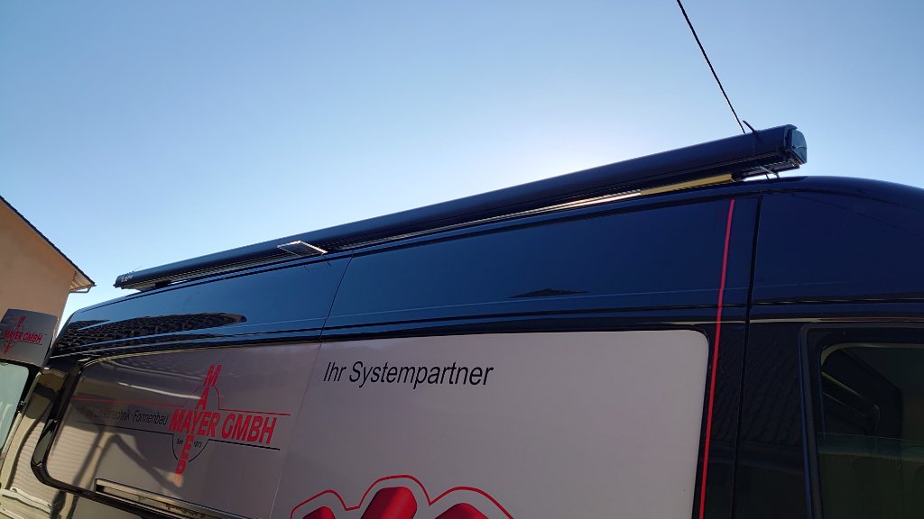

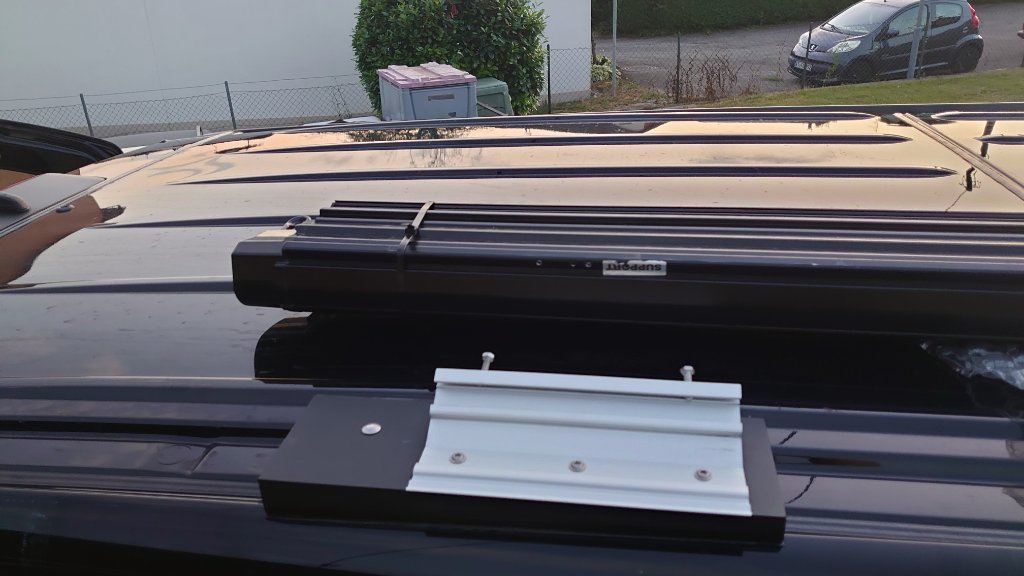

Hallo zusammen,ich wollte nur paar Bilder mit euch teilen.
Habe die Halter selber gefräst und passend gemacht...denke es sieht gut aus...
Wünsche noch gute Zeit, Grüße Tomi

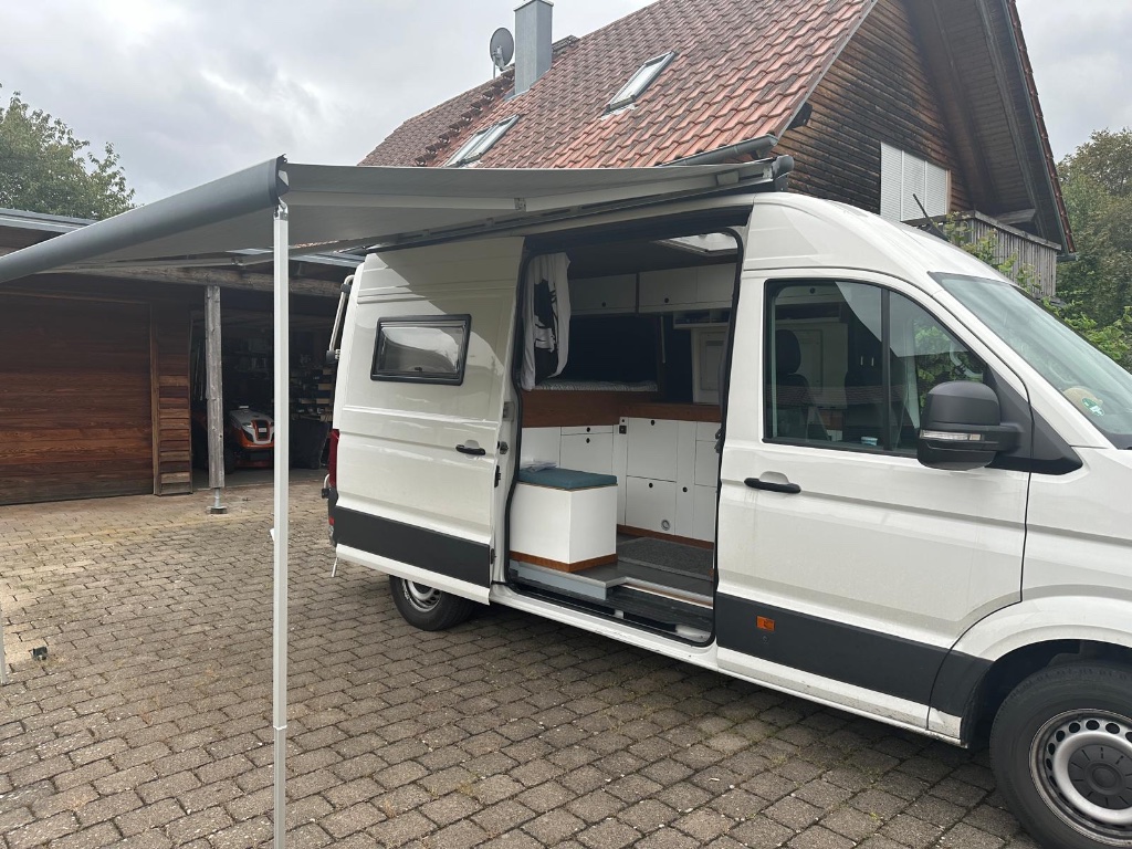

Sorry für die späte Antwort. Ich hab die Fiamma F80S in 4m Länge problemlos mit den Fiamma Adaptern für den Crafter II (eigentlich nur für den L3 konstruiert) befestigt. Ich hätte es glaube ich damit auch am L5 probiert, aber jetzt hast du ja schon eine andere schicke Lösung gefunden.
Adapter
Adapter
So sieht die Markise montiert auf dem L4 aus
