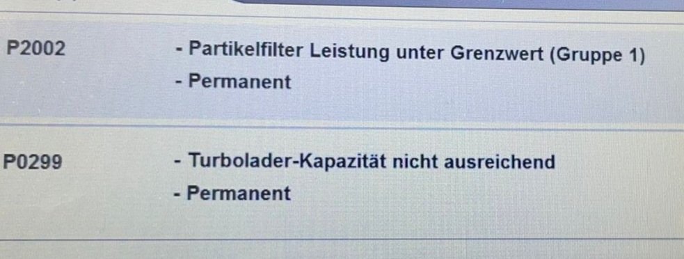

P0401 , P2002 , P0299
Ich habe folgende Fehler in meinem System. Siehe Anhang.
Es handelt sich um einen Crafter aus 2010 mit 130000km und dem Motorcode CECA.
Der Fehler P0299 war vor ca einem Jahr schonmal vorhanden. Damals war der Abgaskrümmer verzogen, das war auch deutlich zu hören. Jetzt ist nichts zu hören.
Ansonsten wurde schon der Turbo gereinigt, neuer DPF, alle Senoren um und am Turbo sowie DPF getauscht, Dichtungen erneuert und neuer NOX.
Ich habe keine Ahnung was ich noch machen kann und verstehe den Zusammenhang der Fehler auch nicht.
P0299 kommt nur nach längerer Fahrt wenn er Leistung benötigt.
Die anderen beiden kommen unregelmäßig nach kurzer Fahrzeit aber auch nie zusammen.
Wäre schön wenn sich hier die Probleme endlich lösen.

Das kann ich leider nicht beantworten.
Mir wird nur ein Time-Out Fehler angezeigt.
