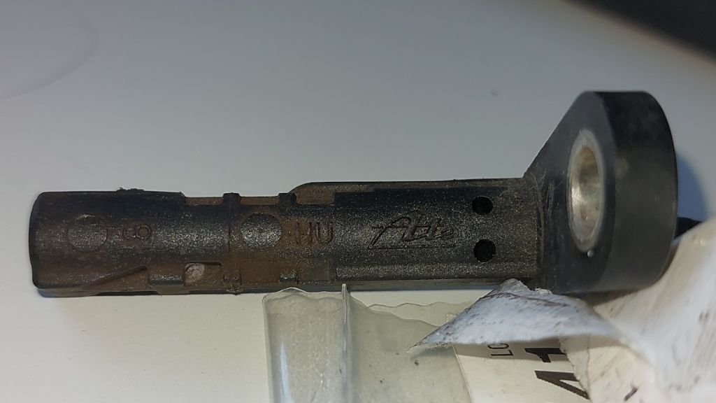

Darf so ein ABS Sensor aussehen? <br />Eher nicht denke ich.

Wenn du den sogar zerstörungsfrei raus bekommen hast schon, genau darunter befindet sich im Achsträger eine Öffnung aus der Wasser ablaufen können soll, es kommt aber eben auch welches rein.

Max Gruber hat geschrieben: 01 Jul 2024 15:05 Darf so ein ABS Sensor aussehen?
Das macht gar nichts. Solange an der Spitze keine Späne dran hängen ist das in Ordnung.
Der 5t-er hat längere Sensoren. Bei mir sieht der "defekte" gut aus, lediglich angestaubt. Er besitzt auch keinen O-Ring zur Abdichtung.
