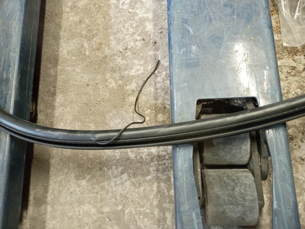

Ich habe das Mercedesteil bestellt. Dazu konnte man immerhin "Nachbauten" mit Bild auf eBay finden, die schon Mal die richtige Bauform bestätigten.
Beim Auspacken erst die Ernüchterung, weil keine Dichtlippe...oder doch?!?
Clever: Mercedes baut einen zugdraht ein, dass man nur soviel Dichtlippe zur Innenverkleidung hat, wie man wirklich braucht.
Grüße Matthias

Ich hab die Dichtung heute gewechselt. Dazu muss die Trittstufe raus, da man sonst sie alte und neue Dichtung nicht aus- und eingefädelt bekommt.
Dichtung passt, mit dem Zugdraht nur soviel Dichtlippe gelöst wie notwendig war. Allerdings stinkt die Dichtung echt krass nach Gummi.
