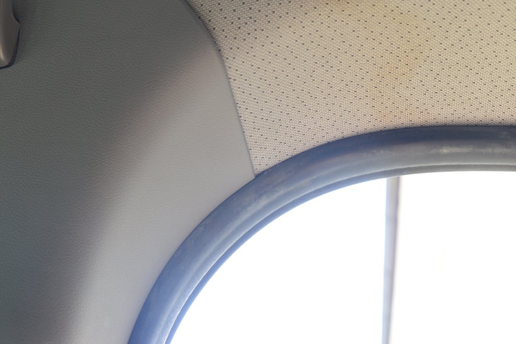

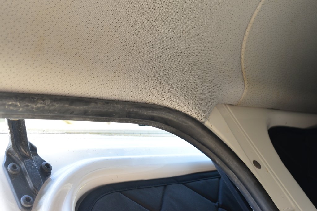

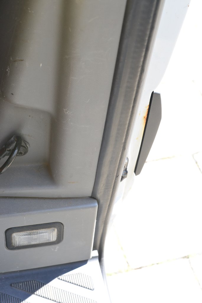

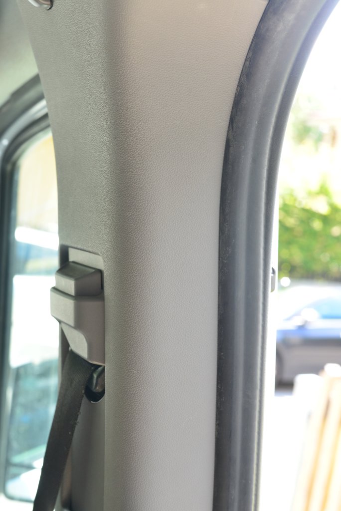

Sind das die Bilder, die Du benötigst?
L1H1 ohne Trennwand
MLCrafter
Beiträge: 395
Re: Dichtung Schiebetür mit Gummilippe ohne Trennwand
Beitrag von MLCrafter »
Ja genau solche Detailbilder
