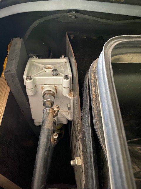

in meinem 3 liter sprinter wurde ein separfilter für meine 3 monatige saudi arabische halbinseltour vorn im motor,beifahrerseite verbaut.
kann gern ein bild mit einbau situation schicken,wenn gewünscht.

hallo
hier bilder von einbau des separfilters:
- einbauort,vorn rechts,beifahrerseite,es wurde eine art seitenwand,verstärkung montiert,daran wurde der filter befestigt,
die schläuche laufen dann im vorderen bereich rüber zum motor,
der eingebaute papierfilter wurde inzwischen getauscht und sah entsprechen verdreckt aus,
- daneben ist das brett für den wagenheber zu sehen,
- daneben ist der 4x4 wagenheber befestigt,
gruss matthias

Dankeschön für die Bilder, Matthias.
Demnach hält der Filter, was versprochen worden ist, denke ich.

hallo
der filter ist absolut in ordnung
und die befestigung und der anschluss kann jeder selber durchführen oder eine bessere universalwerkstatt
gruss matthias
