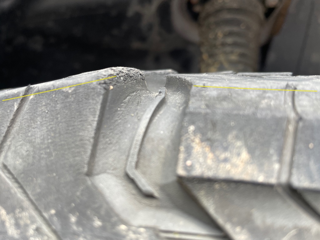

Ist das ein "Sägezahn"?
Beitrag von streetman23 »
Servus in die Runde,
Schon wieder ich :-) Weiter gehts mit "Auto wieder auf Vordermann bringen".
Vorne rechts sehe ich im äußeren Profilblock meiner 245er BFGs diesen Effekt. Habe das mal mit gelben Strichen hinterlegt.
An dem Profilblock an der Innenseite ist es auch so, nur deutlich weniger. An der Hinterachse hab ich das Problem nicht.
Was sehe ich da? Ist dieses "nicht parallele" der gelben Linien der böse Sägezahn? Ich vermute, dass daher das ziemlich brummend-heulende Geräusch kommt?
Wenn ja, Termin zum Spureinstellen steht schon... wenn nein, und das ist eben kein Sägezahn, was ist es dann?

Beiträge: 4153
Re: Ist das ein "Sägezahn"?
Sägezahn.....kommt aber nicht nur von falscher Einstellung. Kommt auch von falschem Luftdruck oder zu schnell mit einem fetten Profilreifen über die Autobahn.
Das ist ein Offroad-Reifen und nicht für schnelle Autobahnpassagen!

Autobahn zuckel ich in der Regel so um 100 - 110,. Ich tipp auf falschen Luftdruck, bin da schön selber schuld dass ich da nicht früher nach geschaut habe (war mit 4,2 viel zu hoch) und sicherheitshalber lass ich die Spur mach prüfen.

4.2 muss nicht unbedingt zu hoch sein.
Da gibts die entsprechende Luftdruck Tabelle von BFG.
Wie alt sind die Gummis, die Blöcke sind auch schon weit runter....
Kannst auch Vorne nach hinten wechseln, evtl. egalisieren sich die Blöcke noch.
Offroad - Reifen sind eher für "ungemütliche"
Geschwindigkeiten um die 80 gedacht.
Nicht umsonst werden Angaben wie 80% Offroad 20% Straße gemacht. Und dann bringt es nichts, 95% Straße und 5 % unbefestigte Wege. Das können die Reifen nicht, dafür sind sie von der Blockstruktur, Anordnung und von der Gummimischung nicht gemacht.

Exilaltbier hat geschrieben: 08 Jun 2024 18:41 Wie alt sind die Gummis, die Blöcke sind auch schon weit runter....
Die Reifen sind von 2020 mit jetzt ca. 35tkm drauf.

Die Wegstreckenzahl wird bei der SCN Codierung von KI, ESP und EZS angepasst - dem ESP macht das nichts. Die Geschwindigkeitsbeschränkung rührte ursprünglich daher, dass das damals verfügbare AT Reifen Modell keinen ausreichenden Geschwindigkeitsindex für den Sprinter aufweisen konnte. Das ist vermutlich einfach nur ein Dokumentationsfehler und es wurde die Reifendimension per se von der Maßnahme eingeschlossen.
Davon abgesehen...dauerhaft über 120 macht jedem AT zu schaffen und führt u.a. auch zuverlässig zu Sägezahn.

Nimmst halt einen AT mit etwas mehr Straßeneignung. Ich fahre zum Beispiel den Grabber AT3, mittlerweile der dritte Satz...zwei davon sehr lange gefahren. Für mich ziemlich optimal. Regelmäßig gewuchtet und ein ordentlich eingestelltes und gewartetes Fahrwerk und du spürst nicht viel Unterschied zum Straßenreifen. Da sind die BFG deutlich lauter und vor allem merklich Sprit fressender.

Ich fahre den Yokohama Geolandar in der Größe 245/75/16 AT, damit fährt man schon freiwillig nicht schneller als 100-120.
Nach einigem rumprobieren reagieren sie mit einem Luftdruck von vorne 4,0 und hinten 4,5 Bar auch nicht mehr ganz so empfindlich auf Spurrillen.
