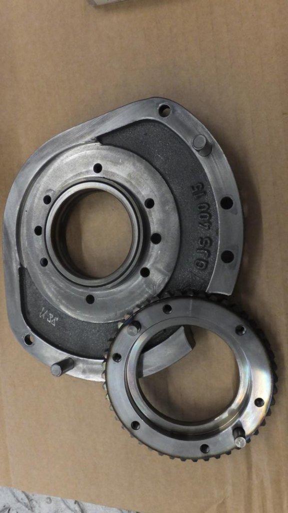

Das VTG ist zerlegt und gereinigt ( Bild 1 )

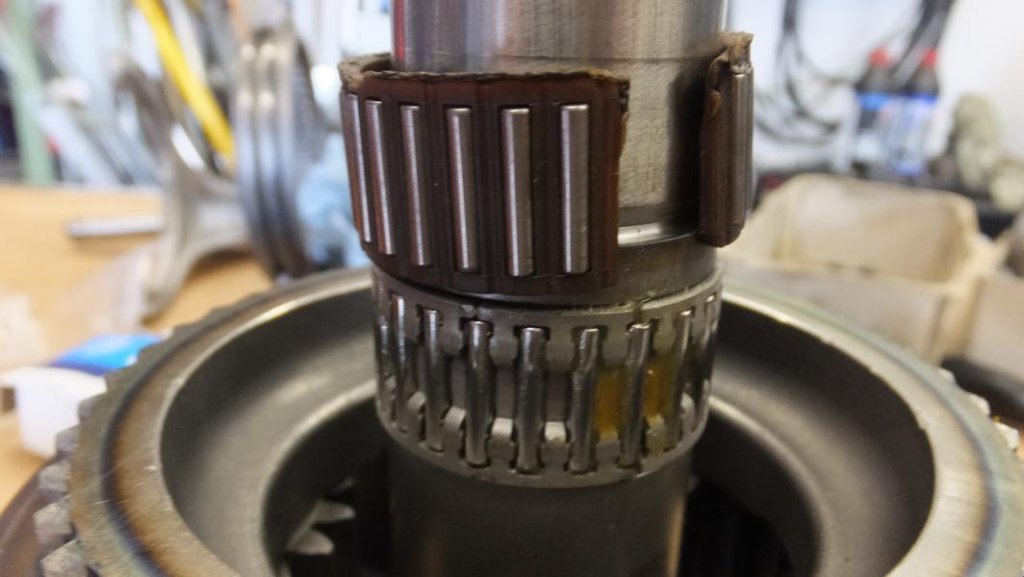

Der Übeltäter ( Bild 2 )

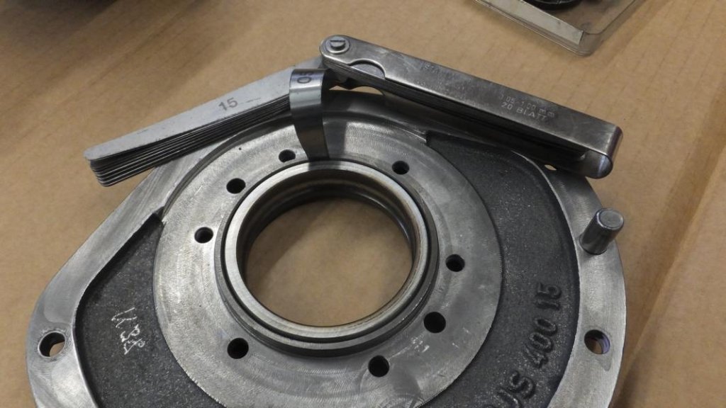

1. Im Lagerschild sitzt der Übeltäter ( Kugellager ) mit ca. 0,07 mm Untermaß im Lagerschild ( Bild 3 ),
Es sieht nicht danach aus das, das Lager den Sitz durch seinen Defekt ausgerieben hätte.

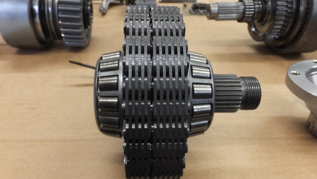

Auch die auf dem Lagerschild befestigte Schaltmuffe fixiert das Lager nicht (Bild 4).
Ist das so normal, oder murks bei der Herstellung, wenn ich das so zusammenbaue mach ich aus einem Rollenlager ein Gleitlager.

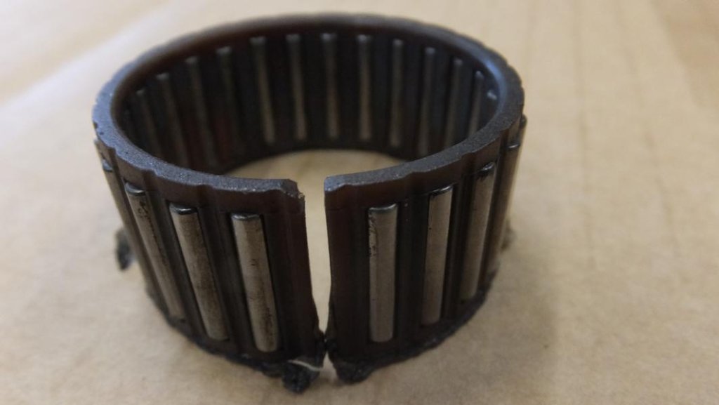

2. Ich habe keinen Hersteller der geteilten Nadellager gefunden ( Bild 5 ).

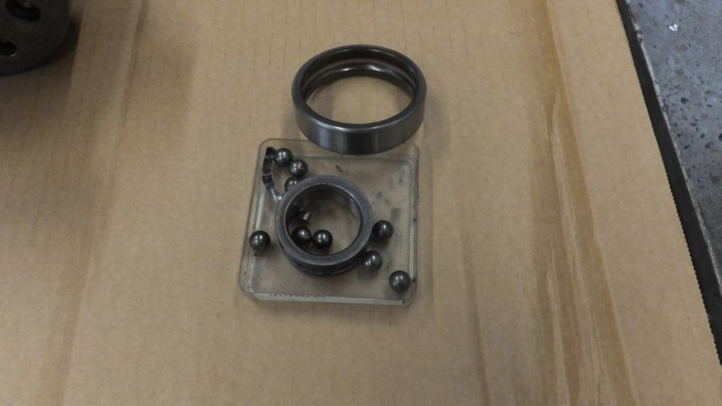

3. Werden die Kegelrollenlager ( Bild 6 ) Spielfrei oder mit Vorspannung eingebaut.
Wenn ich mir schon die Mühe mache das VTG zu zerlegen, dann soll es Original oder besser sein und die nächsten 300.000 km funzen.

Das einzige Problem ist den Nadelkäfig aus Polyamid ( und Teibar ) zu bekommen ( siehe Bild ). Deshalb habe ich einen Nadelkäfig aus Stahl in 2 Hälften geteilt und dann mit Bosch Heislagerfett auf die Welle "geklebt".
