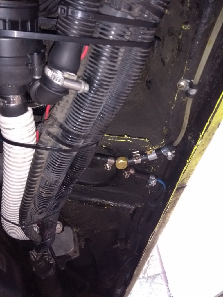

Tach zusammen,
wenn es hilft, hier meine Lösung.
Ich habe die bereits bestehende Airtronic um eine Wasserstandheizung erweitert.
Dazu habe ich einfach ein Y-Stück (Messing 6-Kant und drei kurze Bremsleitungen gebördelt und hart eingelötet) gebaut und dazwischen gehäkelt.
Funktioniert bestens auch bei dem Betrieb beider Heizungen auf Volllast.
Y-Stück
Y-Stück
Beste Grüße
