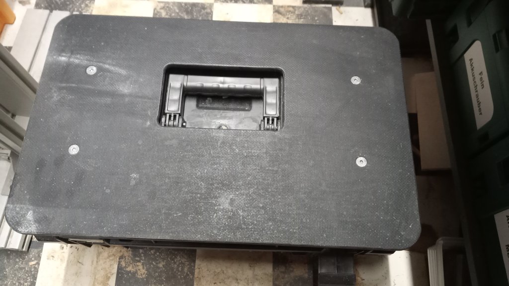

Eine große, langsam laufende Flex Poliermaschine. Passende Polierscheiben in verschiedenen Abstufungen Das alles in einem soliden Werkzeugkoffer, der auf dem Deckel eine zusätzliche Siebdruckplatte bekommen hat, damit man ihn als Trittstufe nutzen kann.
So ausgerüstet ging es an die Arbeit.
