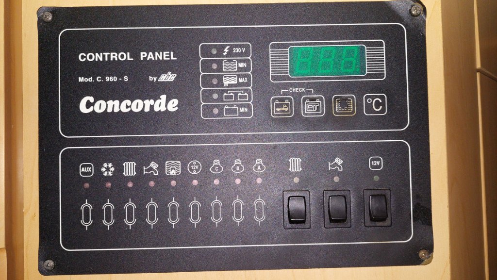

Hallo Forengemeinde,
ich habe mal eine Frage bezüglich des cbe Control Panel Mod. C. 960-S, auf dem Panel steht auch der Aufbauhersteller CONCORDE.
Dieses Panel erreicht langsam seine Altersgrenze und der Folienüberzug bekommt schon das erste Loch auf dem Tankanzeigefeld.
Ist dieses Panel gegebenenfalls durch ein anderes von cbe in 1zu1 austauschbar? Hat jemand das schon einmal Wechseln lassen müssen, da es defekt war, mit welchem Aufwand bei den Anschlüßen?
Bevor ich irgendwann mal im Ausland mit dem Teil einen Ausfall bekomme würde ich das gerne auswechseln.
Für Ratschläge und Hilfe wäre ich sehr verbunden und Dankbar.
Gruß in die Runde Uwe

Wenn es dir nur um die Oberfläche geht, lass dir doch eine neue Folientastatur drucken. Bei Schaeffer gibt es dazu sogar eine kostenfreie Designer-Software. Vielleicht genügt ein guter Scan, mit Ausbesserungen an den schadhaften Stellen.
Ich habe die Bedienungsanleitung eines Control-Panels CBE C962 von dem Rapido gefunden. Bis auf den "Rapido" Aufdruck scheint es das gleiche Bedienteil zu sein. Du findest auch die passende Schaltung dazu. Wenn ich mir das ansehe, solltest du dein Panel besser nicht gegen etwas neues austauschen. Du müsstest dann fast alle elektrischen Einbauten austauschen. Such lieber ein gebrauchtes Panel und arbeite das in Ruhe auf.
