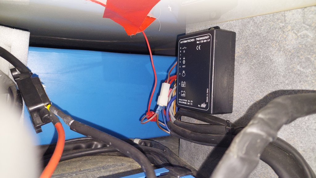

mit Verlaub darf ich sagen das ich zwar keine 2 linken Hände habe als Handwerker, aber bei KFZ Elektrik steige ich aus, mangels Meßinstrumente und entsprechendem Wissen. LEIDER
Im Bild vom Trenngerät kann man, laut Vorbesitzer bei einem Boschdienst ausgeführt, die Arbeiten am Trenngerät sehen. Selbst ich würde das sorgfälltiger machen und mir zumindestens auch eine Beschreibung oder Skizze dafür anlegen, welche Kabel (Farben) wohin gehen bzw. Angeschloßen sind.
Ich würde das sehr gerne selber einmal verstehen doch selbst bei Werkstätten ist ja das nicht möglich das gemeinsam zu machen da der Aufenthalt in Betrieben für Kunden nicht erlaubt ist bei Ausführung am KFZ.
Im Bekanntenkreis ist auch keiner der sich mit KFZ Elektrik auskennt. Am liebsten wäre mir Hilfe zur Selbsthilfe um das alles mal zu verstehen.
Obere Bild zeigt das Womo dann den Ladeverteiler das untere, das Trenngerät.
Es ist sehr eng dort in dem kleinen Stauraum wo auch das Ladegerät Victron und die CS-LifePO4 100AH mit BMS aber ohne Bluetooth steht, wo da jetzt fachgerecht der Booster zwischen gehört bei den vielen Kabeln??? Die Kabellänge zwischen SB und BB ist nicht bekannt, die Optische Entfernung würde ich auf 2 m schätzen, im Stauraum des Aufbaues gleich hinter dem Fahrersitz.
Gruß Uwe

Das Trenngerät CBE CSB 40-SP wird in dem Schaltbild vom Rapido beschrieben und dort wird auch gezeigt, wie es angeschlossen wird. Man findest es in dem PDF als "SEPARATEUR MOD. CSB40-SP".XSTiko hat geschrieben: 23 Apr 2024 10:27Im Bild vom Trenngerät kann man, laut Vorbesitzer bei einem Boschdienst ausgeführt, die Arbeiten am Trenngerät sehen. Selbst ich würde das sorgfälltiger machen und mir zumindestens auch eine Beschreibung oder Skizze dafür anlegen, welche Kabel (Farben) wohin gehen bzw. Angeschloßen sind.
Von dem WAECO Ladestromverteiler ECL-102 findet man die Unterlagen noch bei Dometic.
Mir scheint die Kombination aus CSB 40-SP und der ECL-102 doppelt gemoppelt zu sein. Da muss man genauer auf die aktuelle Verdrahtung schauen, welche Schaltung wirklich realisiert wurde. Wenn man jetzt eine Bleibatterie gegen eine LiFePO4 tauschen möchte, muss die Fahrzeug- bzw. Aufbauverdrahtung auf jeden Fall geändert werden.
