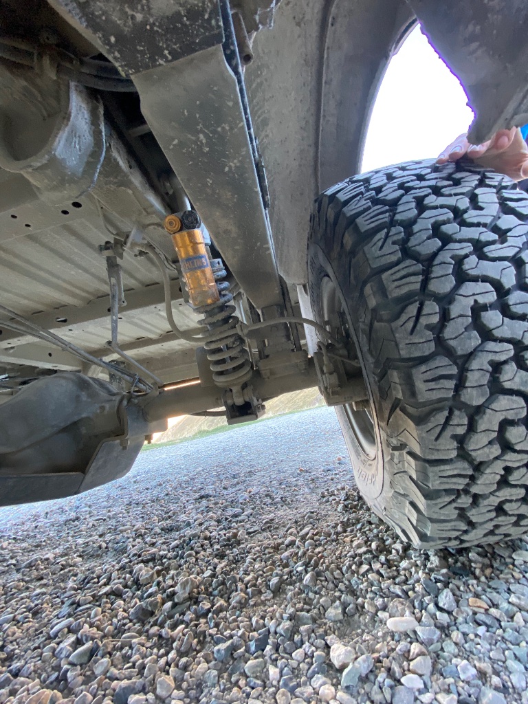

Ich bin mit der Performance-Verbesserung nach Einbau von meinem Öhlins Gewindefahrwerk an der VA und HA sowohl auf der Straße als auch im Gelände sehr zufrieden … inkl. Auflastung von 4,1 auf 4,4t, ohne zusätzliche Blattfeder und damit kaum Mehrgewicht ggü dem Original MB FW.
