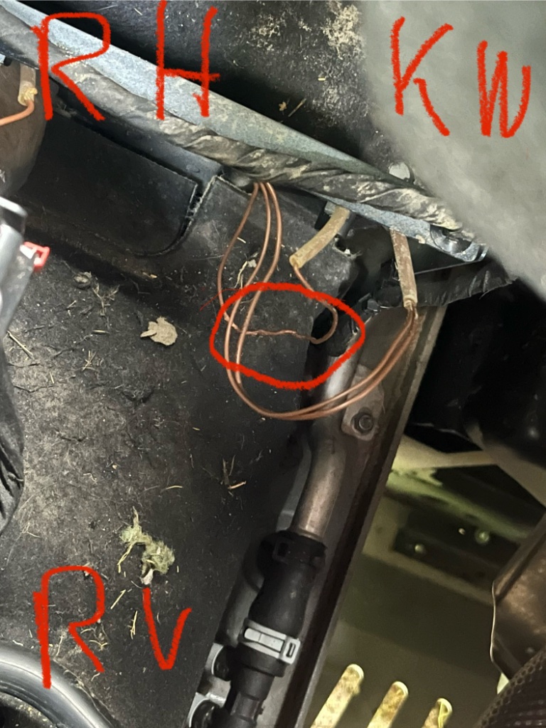

Liebe Gemeinde,
Ein fieses Tier hat mich heimgesucht.
Weiß jemand, wofür dieses erstaunlich dünne Kabel gut ist?
Foto ist vom Motorraum Fahrtrichtung rechts; Perspektive von der Stoßstange aus stehend; der weiße Schimmer ist der Kühlmittelausgleichsbehälter.
Danke Clemens
Danke Clemens

Temperatursensor in der StoßstangeLinobepp hat geschrieben: 15 Okt 2023 22:35 ... erstaunlich dünne Kabel ... Motorraum Fahrtrichtung rechts ...

Braunes Kabel ist Masseanschluss, in diesem Fall vermutlich für einen Sensor ohne viel Elektrische Leistung

So, jetzt ist das Geheimnis gelüftet. Sensorkabel für die Bremsbeläge.
Aus welchem Grund auch immer ist das Kabel jetzt ganz durch gewesen. Und das KI hat Probleme mit den Bremsbelägen gemeldet. Nach Reparatur des Kabels, war die Meldung wieder weg
