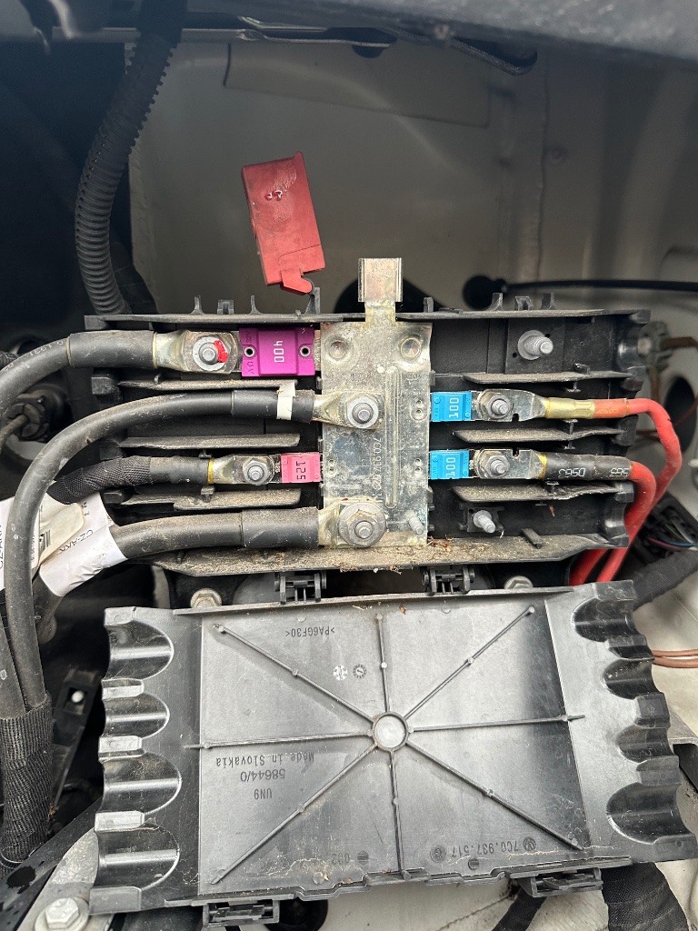

vielleicht eine blöde Frage, wo aber könnte ich beim Crafter 2 das Überbrückungskabel anschließen, wenn ich externe Starthilfe benötige. Da die Starterbatterie um Fußraum auf der Fahrerseite untergebracht ist, dürfte dies etwas ungeschickt sein.
Vielleicht im Motorraum auf der Fahrerseite?
(siehe Bild)
Grüßle
Oliver

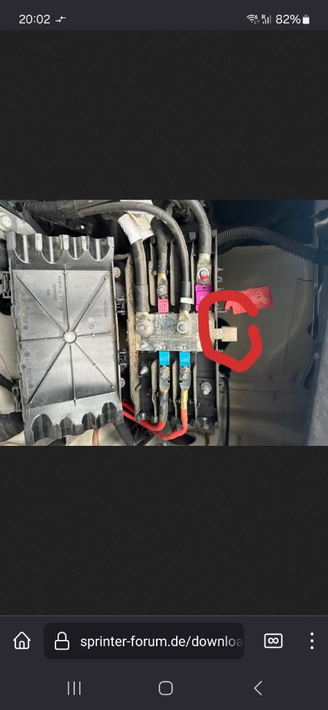

Siehe rot eingespeist für plus
Und Minus von der Karosserie.

Ein Blick in die Bedienungsanleitung hätte dir offenbart, dass die Blechlasche unter der roten Drehklappe der Fremdstartkontakt ist, und man die Sicherungsbox dafür nicht öffnen muss und sollte :roll: .

JanN hat geschrieben: 04 Apr 2024 01:57 Ein Blick in die Bedienungsanleitung hätte dir offenbart, dass die Blechlasche unter der roten Drehklappe der Fremdstartkontakt ist ...
... und dass der dazugehörige Massepunkt auf der Beifahrerseite ist, quasi auf der Innenseite des Kotflügels.
