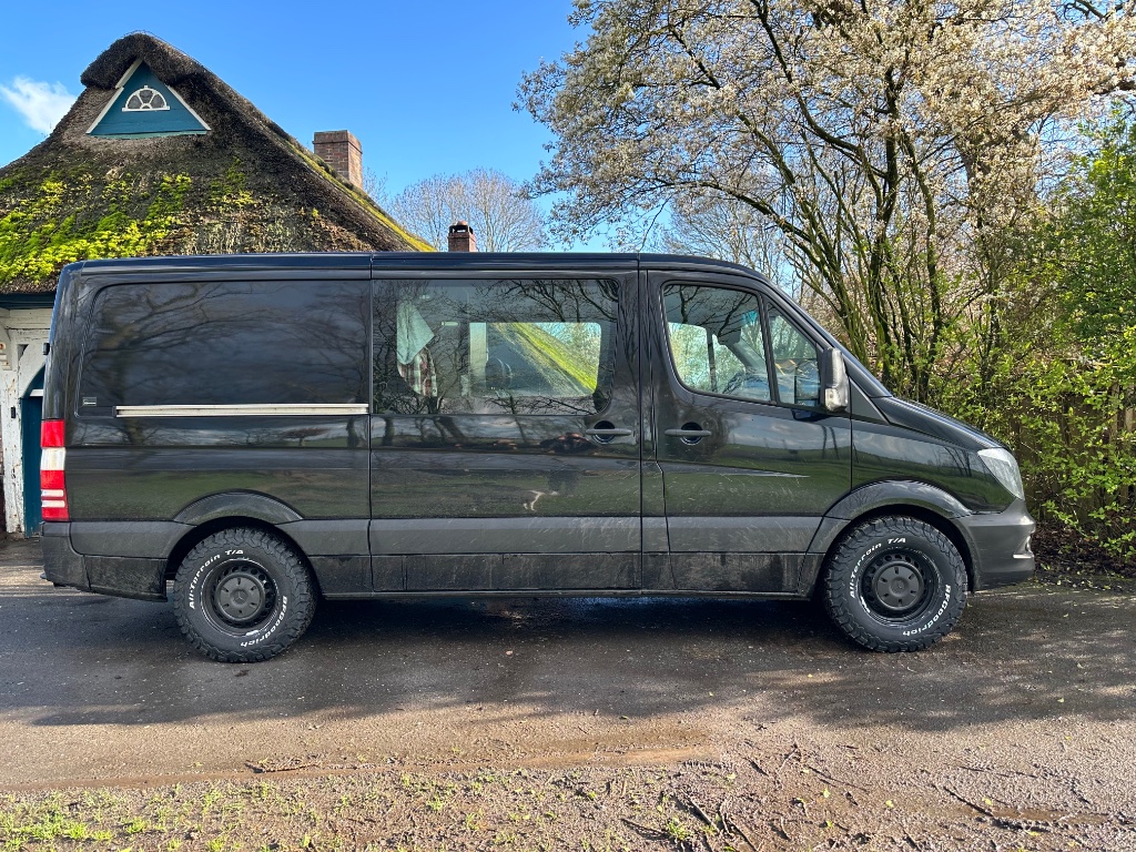

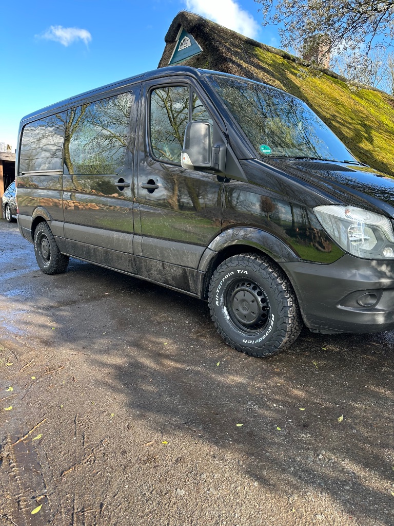

Drauf sind sie jetzt schonmal, also 245/75r16 auf et54 Felgen. Es schleift nichts und hat alles Freigang. Montag wird
der Radumfang geändert und Mittwoch geht’s ans Eintragen.

Vielen Dank an alle, Reifen sind eingetragen und fahren sich super
