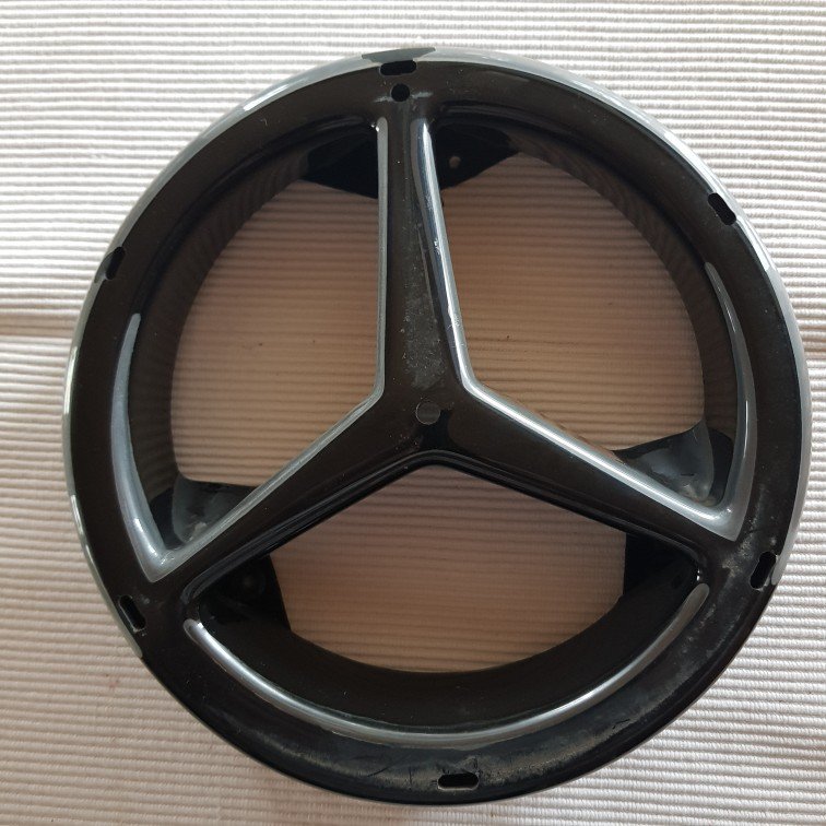

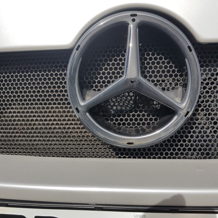

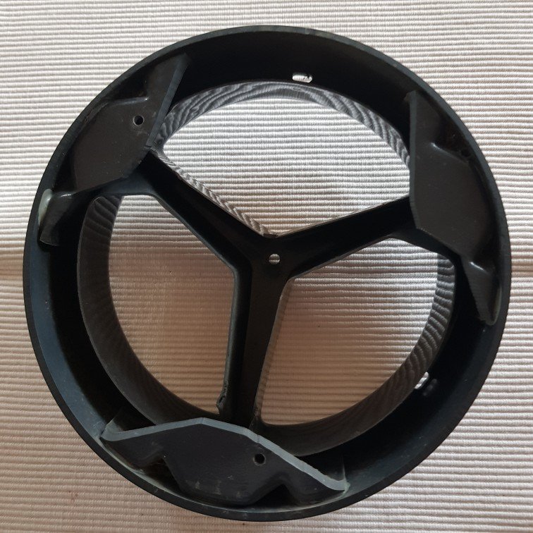

Hallo und guten Tag, gestern Nacht wurde der Kühlergrill Stern von unserem Rapido geklaut. Basis ist ein 906 Sprinter. Leider passen die Orginalen Mercedes Sterne nicht auf den Träger. (siehe Foto)
Ich habe den 906 Stern Materialnummer A9068170016 gekauft und wieder umgetauscht.
Kennt jemand einen Typ Kühlerstern der auf diesen Grundträger passen könnte?

Das müsste ein Stern von einem PKW sein.
Einfach mal den äusseren Durchmesser ermitteln. Sprinterstern ist aus der Erinnerung irgendwas um die 185mm und dann gibts auch noch welche mit ca. 215mm. Das waren doch die unterschiedlichen Durchmesser von dem beleuchteten Sterne Beitrag hier irgendwo.

Hallo Exilaltbier, die Kollegen von Mercedes sagen nach Prüfung daß dieses kein Mercedesteil ist. Also weder PKW noch LKW. Offenbar eine Anfertigung nur für diese Womo Baureihe. Da fährst Du durch Polen, Tschechien, Slowakei, Kroatien, Albanien und Frankreich und dann wird dir in der Pfalz so ein Teil geklaut.

Einhängelöcher mit 2K verschliessen, Schleifen und mit Farbe glanz/matt/ Glimmer nach Wunsch fertigstellen.
Den nächsten orig. Stern wirst dann eh verkleben müssen, wenn's wieder einer wird

sieht so aus, als ob der Stern nicht von einem W906 ist, sondern von einem 903 .... der der hat wohl eine Aussparung in der Motorhaube .... siehe Bild von Schnafdolin und Bild vom TS

Hallo Asap, Du hast wahrscheinlich recht. Ich habe im Net ein Bild mit genau diesen Nasenhalterungen gefunden. Leider kann ich dieses Bild noch nicht einstellen da ich noch keine Genehmigung vom Fotografen habe. Mit der Nr 9018170016 finde ich nur das Ersatzteil mit den versetzten Nasen. Hast Du vielleicht eine Ersatzteilnummer zu dem 903 Stern? Danke .

So wie es jetzt aussieht gibt es mit der Nummer 901 817 0016 mindesten 2 verschiedene Ausführungen. Die welche ich brauche hat so ne Art Zentrierstift in der Mitte das Sterns.
