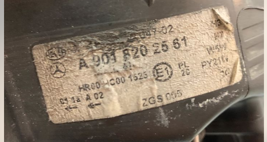

Re: Der grosse LED Austauschlampen Thread
Hi Volker,Powercruiser hat geschrieben: 13 Mär 2024 13:16 das die Nummer nicht passt, liegt vermutlich daran, dass du (oder einer deiner Vorbesitzenden) mal Zubehörscheinwerfer eingebaut hast.
danke für die Info, Ursache ist aber wohl anders.
Es sind beides original Hella, nur sind aus mir unbekannten Gründen die pre-facelift Modelle verbaut, die nicht kompatibel sind (Hella 150531-00 && 150532-00).
/Edit wegen Plottwist:
Scheinbar gibt es unter der gleichen Teilenummer die Variante mit Klarglas und schwarzen Plastik (und der richtigen E-Nummer) und mit weißen Plastik und Fresnelglas (die ich habe)
Die komplett neu zu holen und dann umzurüsten lohnt sich bei aller Lust darauf leider einfach nicht, wenn ich nicht irgendwo ein Schnäppchen finde.
Stimmt, die Philips sind nur für die Klarglasscheinwerfer zugelassen, für die Fresnellscheinwerfer leider nicht.

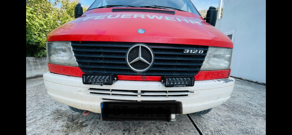

Fazit: keine Kaufempfehlung. Da kann man auch Qualitäts Birnen einbauen, die "legal" sind und baut sich lieber 2x Zusatzscheinwerfer für 50 € an den Grill und biegt sie so nach unten, dass der Verkehr nicht wesentlich geblendet wird. So fahre ich seit längerem rum, kriege keine Lichthupe (wegen Blenden), dem Tüv ist es wegen Zusatzscheinwerfern egal und es ist wesentlich mehr Licht, als die H1 LED aus Frankreich.
Moin, danke für den Testbericht!
Nun kosten die Dinger 40€. Das ist es denke ich wert.
Hast du deine Zusatzscheinwerfer immer an abends / nachts ? Also wie ein Abblendlicht und nicht wie ein Fernlicht? Wo genau hast du die festgeschraubt am Grill?
Danke
Danke
Mittlerweile habe ich die billig Scheinwerfer abgebaut und was gescheites von light Partz angebaut. Die billigen Teile gehen halt immer so nach ca 15 Monaten futsch weil Wasser reinkommt.
Mein tüver ist gut, das wird der Knackpunkt sein.
Aber im Gegenverkehr kann man die Module natürlich nicht mehr verwenden. Das ging mit den billigen Baustrahhlern zuvor schon
