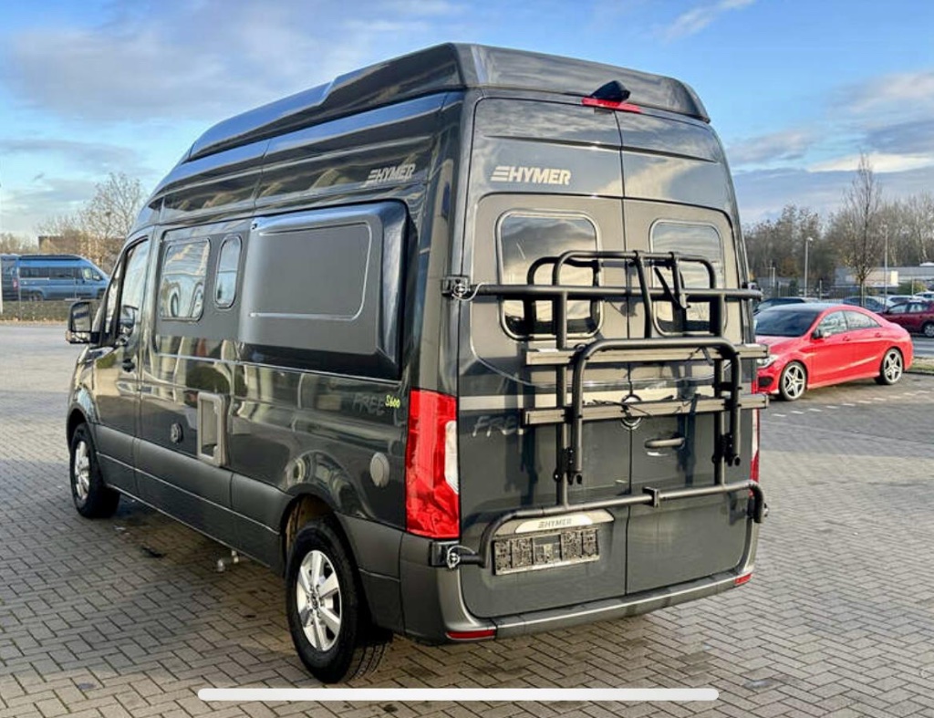

Hallo zusammen!

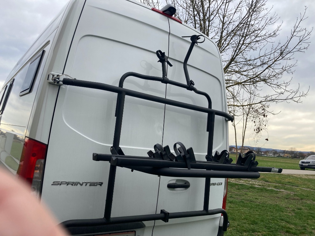

An unserem vor einigen Wochen erworbenen Hymer Free s600 ist am Heck ein Fahrradträger EuroCarry 2 von Alu-Line.
Ich schaffe es mit den beiden vorhandenen Armen/Bügeln nicht, die Fahrräder oben „einzuspannen“, egal, welche Position ich wähle.
Die Montageanleitung gibt nicht’s her. :|
Hat irgendwer ein Foto für mich, auf dem ich erkennen kann, wie ich die Räder montieren muss.
Ich habe bisher mit keinem Fahrradträger solche Probleme gehabt. :roll:

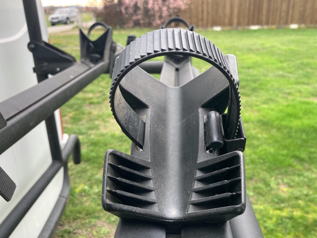

Frrroschi
Beiträge: 890
Wohnort: Traun
Re: Problem EuroCarry Fahrradträger
Beitrag von Frrroschi »
......der runter klapp bare Bügel, mit den Fahrradschienen gehört in die oberen Löcher montiert ! Dann erreicht man mit den Haltebügel die Fahrrad Rahmen oben !
In der oberen Position erreicht man auch die Türschnalle wenn Räder drauf sind.
Die Riemen für die Befestigung der Felgen sollten auch anders eingefädelt werden wie original. Original gefädelt werden sie aus den Plastikschalen gezogen !

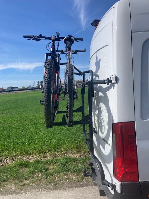

Frrroschi
Beiträge: 890
Wohnort: Traun
Hallo Luc

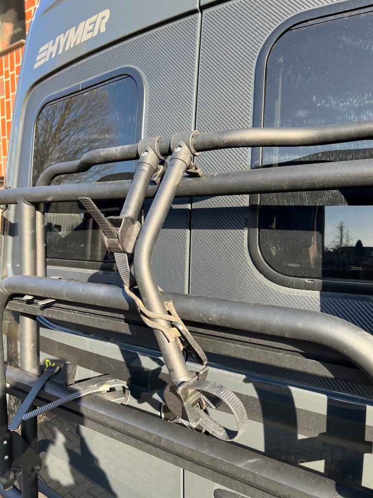

Ich bringe die Türen auch mit 60Kg beladenem Fahrradträger problemlos auf !
Am Foto zu sehen in welcher Höhe alles montiert ist und das nach oben gefädelte Band für die Felgen. Unten eingefädelt werden die Bänder raus gezogen !
BG

Der kurze Bügel ist so kurz, dass das Fahrrad schräg zum Auto steht und der Lenker oben fast an der Tür anschlägt. Das kann es ja wohl nicht sein.
Und wenn ich meine Thule-Arne nehme, dann steht es schräg nach hinten weg.

Frrroschi
Beiträge: 890
Wohnort: Traun
Hallo Luc
..ich klappe immer den Träger gemeinsam mir der Türe nach rechts weg, da ist es günstig wenn der Träger ganz oben ist und man kommt zur Türschnalle. Ich habe auch schon überlegt Träger und Türe zu verbinden damit der Träger dann nicht noch weiter herum klappt als der Öffnungswinkel der Tür.
..die Ratschenbänder waren bei mir Serie. Sie haben nur den Nachteil das sie aus dem Plastikteil gezogen werden wenn man sie so läßt wie geliefert. Darum habe ich sie von oben eingefädelt. Jetzt halten sie.

Frrroschi
Beiträge: 890
Wohnort: Traun

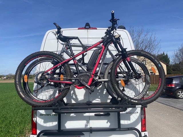

.....so passen 1x E- Bike und 1 Normales bei mir auf den Träger:
