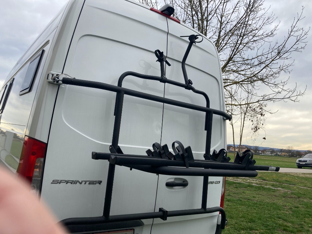

An unserem vor einigen Wochen erworbenen Hymer Free s600 ist am Heck ein Fahrradträger EuroCarry 2 von Alu-Line.
Ich schaffe es mit den beiden vorhandenen Armen/Bügeln nicht, die Fahrräder oben „einzuspannen“, egal, welche Position ich wähle.
Die Montageanleitung gibt nicht’s her.
Hat irgendwer ein Foto für mich, auf dem ich erkennen kann, wie ich die Räder montieren muss.
Ich habe bisher mit keinem Fahrradträger solche Probleme gehabt.

......der runter klapp bare Bügel, mit den Fahrradschienen gehört in die oberen Löcher montiert ! Dann erreicht man mit den Haltebügel die Fahrrad Rahmen oben !
In der oberen Position erreicht man auch die Türschnalle wenn Räder drauf sind.
Die Riemen für die Befestigung der Felgen sollten auch anders eingefädelt werden wie original. Original gefädelt werden sie aus den Plastikschalen gezogen !
Wenn Du nicht klar kommst kann ich dir einige Fotos von meinem Träger senden !

Heute habe ich mir mit zwei Bügeln von meinem Thule Fahrradträger geholfen, damit ging es in der Position. Aber es kann ja nicht richtig sein, Teile zu mischen.
Ich hab das Teil nun sechs Jahre ohne Probleme und es ist ja bereits hier alles geschrieben worden:
- die obere Montageposition für den Radträger ist sinnvoller, dann passen auch diese Befestigungsbügel vom Bild. Diese sind drehbar (mit etwas Kraftaufwand).
Dann kommst du auch gut an den Türgriff, was aber nicht relevant ist, denn wenn der Träger dran ist bringst du die Tür eh nicht auf.
Die untere Montage (wenn sie denn gewollt ist), geht mit einer zusätzlichen Lichtleiste. Dann würde ich aber die längeren Befestigungsbügel vom 4-Rad-Träger probieren oder bei anderen Anbietern suchen.

Ich bringe die Türen auch mit 60Kg beladenem Fahrradträger problemlos auf !
Am Foto zu sehen in welcher Höhe alles montiert ist und das nach oben gefädelte Band für die Felgen. Unten eingefädelt werden die Bänder raus gezogen !

Ummontiert habe ich, ist aber immer noch für den Ars…
Der kurze Bügel ist so kurz, dass das Fahrrad schräg zum Auto steht und der Lenker oben fast an der Tür anschlägt. Das kann es ja wohl nicht sein.
Und wenn ich meine Thule-Arne nehme, dann steht es schräg nach hinten weg.
Das mit den Fotos … insbesondere mit montierten Fahrrädern … würde ich gerne in Anspruch nehmen.
Ich hab beim innersten Rad meist das Vorderrad mit einem Gurt Richtung senkrechten Holm gezogen damit der Lenkergriff oben mehr Platz hat.
Irgendwann hab ich dann auf den 4er umgebaut, weil die MTB Lenker deutlich breiter sind, zusätzlich wurden die Hinterbauten auch breiter so dass alles weiter weg von der Tür gewandert ist. Dafür konnte dann ein Kinderrad dazwischen gestellt werden. Die Haltestangen hab ich durchgetrennt und mit Alurohren und Blindnieten verlängert, ein Rohrstück rein und eins als Zwischenhülse zb 5 cm.

Hei Peter,
ja natürlich, ich auch wenn der Träger zur Seite geklappt ist. Dann ist es egal wie hoch das Teil montiert ist, da der Türgriff immer zu erreichen ist.
Wie ich auf deinen Bildern sehe, hast du bereits das Nachfolgemodell von meinem Träger (neue Farbe und die gebogene untere Querstange). Waren da die Ratschenbänder statt dieser altertümlichen Gewebebänder schon Serie?
Wegen dem Lenker kann es schon knapp werden, bei meinem Cannondale (ich glaub ich hab irgendeinen Specialized-Lenker) bleiben zwischen Lenker und Fahrzeug auch nur etwa 2 cm. War aber noch nie ein Thema wenn das Rad fest montiert war. Bei Bikes mit noch breiteren Lenkern kann es knapp werden.

Hallo Luc
..ich klappe immer den Träger gemeinsam mir der Türe nach rechts weg, da ist es günstig wenn der Träger ganz oben ist und man kommt zur Türschnalle. Ich habe auch schon überlegt Träger und Türe zu verbinden damit der Träger dann nicht noch weiter herum klappt als der Öffnungswinkel der Tür.
..die Ratschenbänder waren bei mir Serie. Sie haben nur den Nachteil das sie aus dem Plastikteil gezogen werden wenn man sie so läßt wie geliefert. Darum habe ich sie von oben eingefädelt. Jetzt halten sie.
..wir haben zB. ein E-bike das hat einen besonders breiten Lenker, das passt nur in der 2. Reihe.
Hallo Michael
..ist das obere Rohr für die Haltebügel bei dir ganz oben verschraubt?
..kannst Du die Vordere Fahrradschiene noch weiter hinten befestigen?
Rohr ist derzeit auf der unteren Position.
Die Schienen, in denen die Räder der Fahrräder stehen, haben jew. eine fixe Position mit entsprechend vorgegebenen Bohrungen im Grundrahmen.

2 neue Bohrungen nach innen versetzt bohren und die Schiene versetzen...kannst du ohne weiteres machen, solange die Pedale nirgends anstossen.
