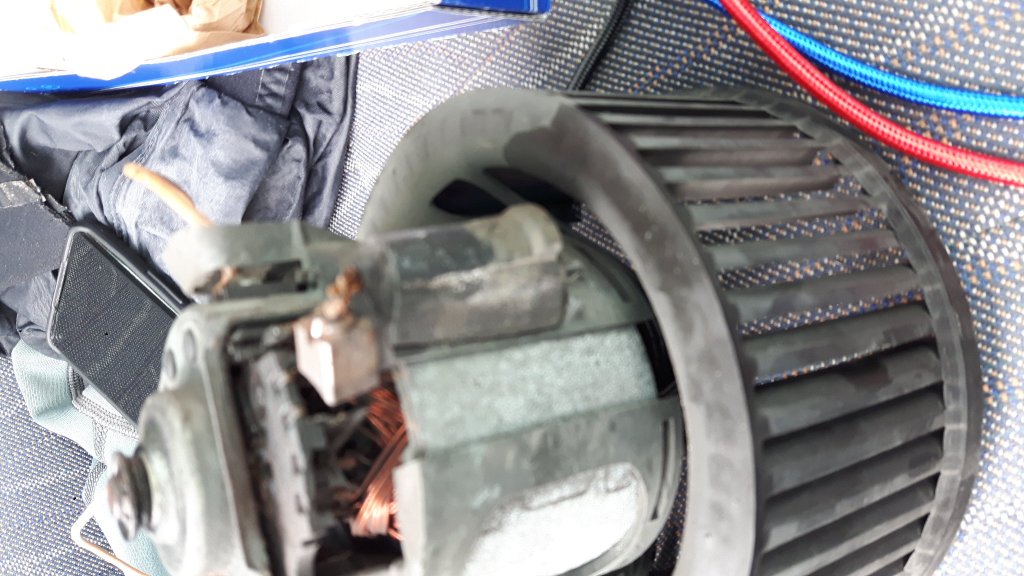

Bei mir hat erstmal zerlegen, reinigen und schmieren geholfen, seitdem führe ich Ersatzkohlen https://www.ebay.de/itm/192281793772 mit, falls die kurzen Reste dann nicht mehr gehen.
Halb zerlegter Motor: Das Zerlegen geht weitestgehend ohne großes Rumgeschraube. Man muß die Nase von den drei Gummiklötzen (unterhalb der freiliegenden Kohle) ins Gehäuse drücken um den Motor raus zu bekommen.

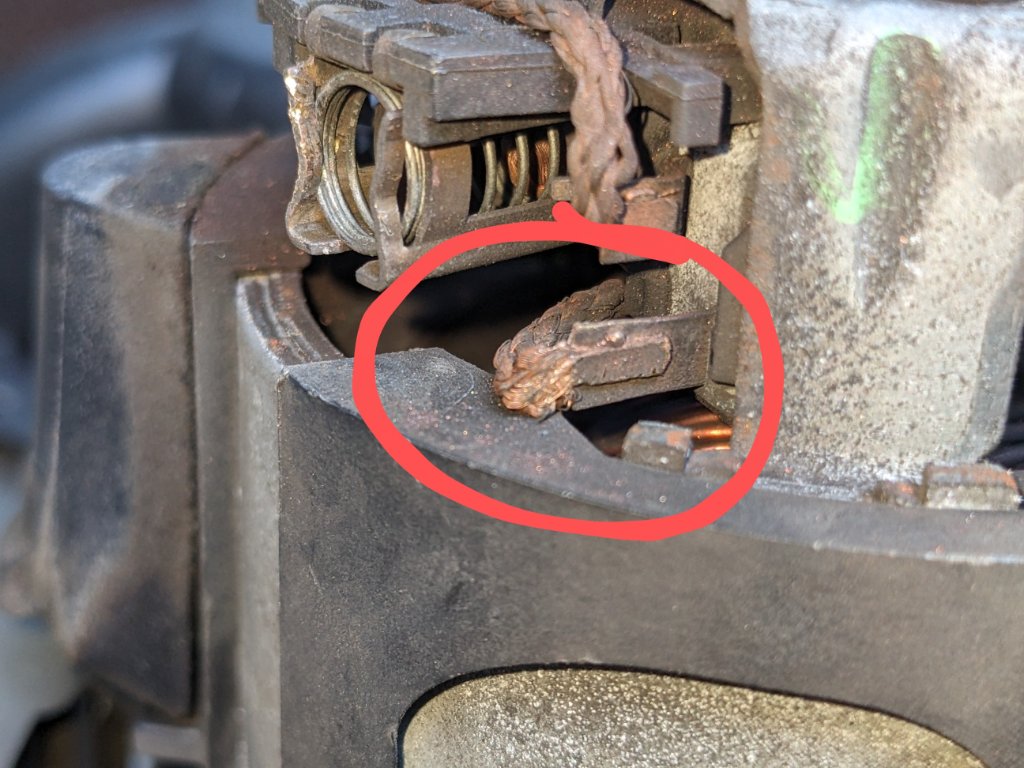

Jetzt stelle ich mir die Frage, wie ich die Kohlen wechseln muss. Ich gehe davon aus, dass ich die beiden Metall-Halterungen für die Feder etwas zur Seite biege, die neue Kohle einsetze und dann das Kabel anlöten muss, oder? Ist das so richtig?

So, wie das ausschaut, müssen die Klammen (oben im Bild) entfernt werden. Es sieht aus, als wenn diese lediglich auf dem schwarzen Plastik-Teil aufgeschnappt wären. Die halten einen Ring oder Topf, an dem sich die Feder abstützt, die die Kohlen gegen den Rotor drücken. Zu Löten sollte da nichts sein, die Kohlen kommen fertig mit montiertem Kupferband, an dessen Ende ein Steckkontakt gecrimpt ist.

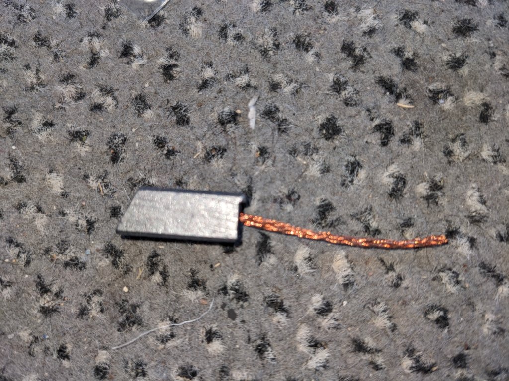

Ich bin dem Link von Kajak Sprinter gefolgt und habe die Kohlen über ebay bestellt. Die haben keinen Schuh. Die aktuellen Kabel sind leider auch nicht gesteckt, sondern verlötet, weswegen ich wohl gar keine andere Chance habe, als es auch zu löten, denke ich. Der Motor dreht sich recht frei. Das Problem war ja, oder ist, dass er immer nur angegangen ist, wenn ich dagegen geklopft habe. Die Kohlen sind recht runter, da ich sie noch nicht rausgenommen habe, kann ich nicht genau sagen wie weit, aber nach über 200.000 km macht ein Tausch ja sicher Sinn.
Beim Versuch die Klammer lösen, ist diese nur etwas verbogen, sonst habe ich nichts erreicht. sollte das der richtige Weg sein, würde ich es noch einmal anders probieren, Zögere ich jetzt aber.

Das sieht aus wie eine Zunge für einen 6mm Flachstecker. Mess mal die Breite der Zunge. Es scheint, als wenn bei der Produktion das Kupferband erst verpresst und anschließend auf die Zunge geschweißt wurde.
Löten ist wirklich keine gute Idee. An der Stelle kann es heiß werden und sich die Lötstelle selbst entlöten. Wenn die Zunge tatsächlich 6mm breit ist, solltest du einen blanken Kabelschuh auf das Kupferband crimpen und den aufstecken. Alternativ kannst du dein neues Kupferband auch mit einem Punktschweißgerät, wie es für Verschweißungen von Anschlussfahnen der Batterierundzellen verwendet wird, aufschweißen.
Die Klammer ist doch jetzt ab, wenn ich das richtig sehe. Kann man den quadratischen Topf jetzt nicht heraus ziehen?

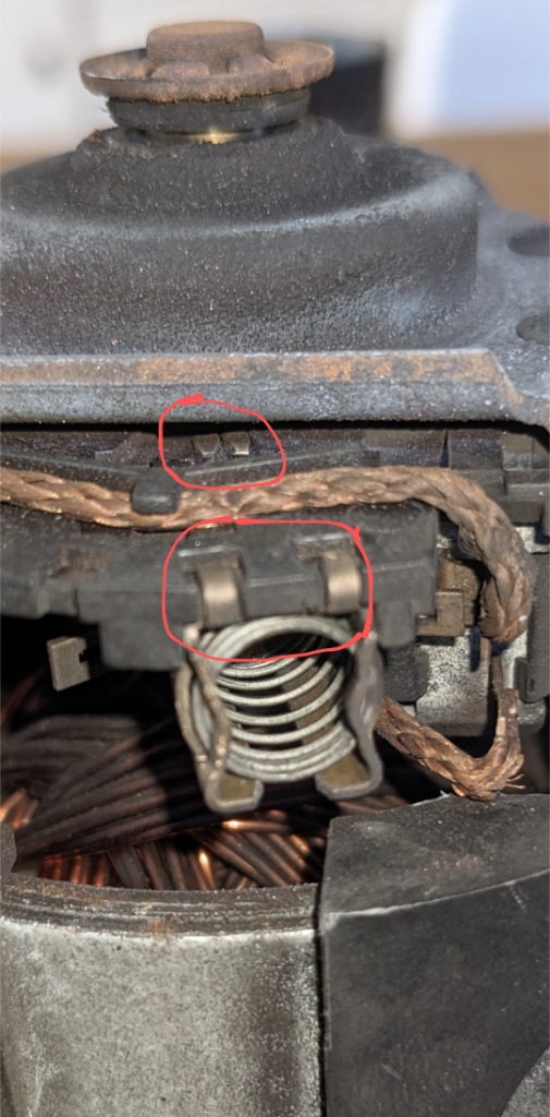

Die Klammer ist noch nicht ab. Der "Käfig" und für die Kohlen ist hinten und vorne geklammert und ich bin unsicher, ob ich die alle aufbiegen muss und kann und dann wieder fest kriege, wenn die neue Kohle drin ist.
Das mit dem klemmschuh finde ich eine gute Idee. Auf der einen Seite ist das auch gut machbar, auf der anderen Seite sehe ich gerade, dass das Kabel irgendwie an einem Pin befestigt ist, denn nicht aus Eisen ist. Vielleicht Aluminium. Magnetisch ist das Teil nicht.
Das macht mich etwas ratlos und ich habe große Sorge, hier nur Murx machen zu können.

Du hast Recht. Lass die Klammern besser so, wie sie jetzt stehen. Die bekommst du nicht wieder so fest wie im Original.
Da bleibt nur noch, die beiden Bügel oben so weit aufbiegen, dass die Feder und die Kohle aus dem quadratischen Käfig heraus rutschen können. Da musst du aber vorsichtig sein, damit die Bügel bei der Biegeaktion nicht brechen.
Ich überlege schon eine Weile, wofür diese Wicklung dient.
Kann es sein, dass der Lüftermotor keine Permanentmagnete besitzt und als Reihen- oder Nebenschlussmotor arbeitet? Dann wird das der Anschluss für die Statorwicklungen sein. Da brauchst du in diesem Fall nichts machen. Da verschleißt auch nichts.
