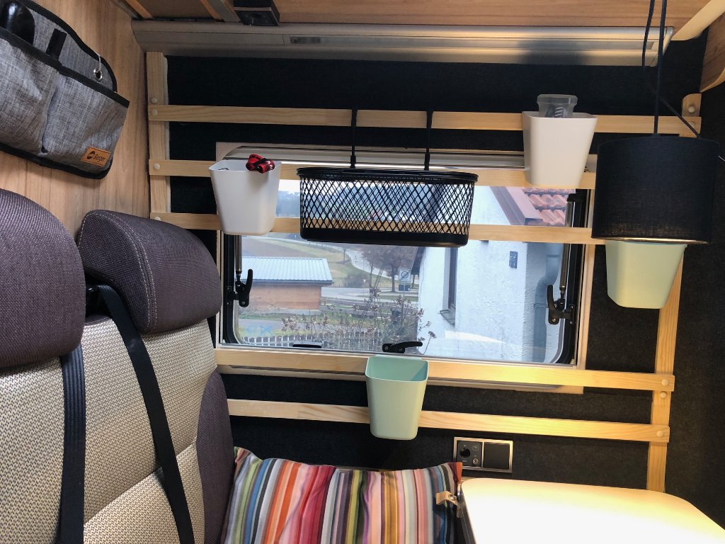

Nicht heute (heute war das Thema Räder und Bremsen und Ölundichtigkeit dran :roll: ), aber gestern und vorgestern hab ich mal versucht "Schöner Wohnen" umzusetzen :D
Vorher:
Nachher:
Etwas "van-life"-feeling mit praktischen Ablagen und das ohne Lichterkette :lol:
