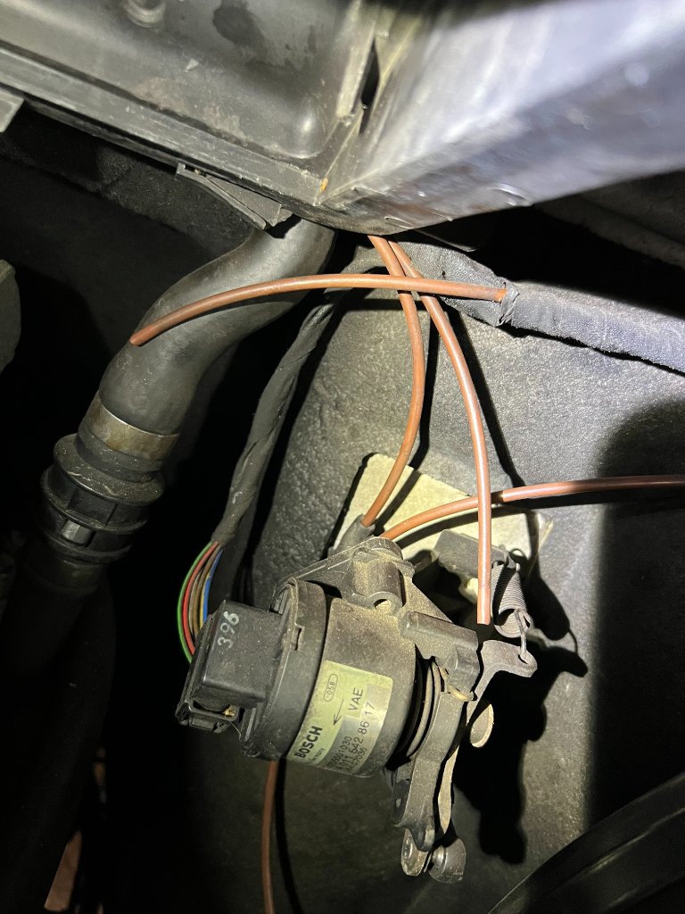

Der Sprinter ist auch selten in den Notlauf gegangen und mein Mechaniker hat den Fehler ausgelesen: P1470. Er hat gesagt ich soll mal das Magenventil tauschen und das hab ich auch gemacht. Dabei ist mir aufgefallen das anscheinend irgendwelche Unterdruckschläuche nicht angeschlossen sind.
Und zwar von diesem Ventil (rechts im Motorraum, hat irgendwas mit der Luftzufuhr zu tun?):
Da kommt hier ein Schlauch raus der nicht angeschlossen ist (der rechte):
Außerdem sieht man auf dem Bild einen weiteren Schlauch (links) der nicht angeschlossen ist. Der läuft mit dem ganzen Kabelstrang auf der Fahrerseite ins Innere vom Fahrzeug.
Hat jemand eine Idee wie und wo das angeschlossen werden muss?

Moin Felix,
das könnten die Unterdruckschläuche für die Betätigung der Leuchtweitenregulierung sein. Diese werden direkt an die Scheinwerfer angeschlossen. Du könntest teste, ob die LWR funktioniert und so negativ abgrenzen.

felixsigl hat geschrieben: 21 Feb 2024 10:17Und zwar von diesem Ventil (rechts im Motorraum, hat irgendwas mit der Luftzufuhr zu tun?):
Das ist das Magnetventil für das Pneumatik-Servo für die Umluftklappe.

felixsigl hat geschrieben: 21 Feb 2024 10:17Da kommt hier ein Schlauch raus der nicht angeschlossen ist (der rechte):
Auf diesem Bild sieht man das Magnetventil für die Abgasrückführung.
Die Leitung, die hinter dem Ventil vorbei führt, sollte zu dem Magnetventil für die Umluftklappe führen.
Dann gibt es noch eine Leitung zum Ladedruckregelventil, das sollte aber nicht auf diesem Bild zu sehen sein.
Wenn die fragliche Leitung in den Innenraum führt, geht sie an die Bedienung der Leuchtweitenregulierung. Von dort kommt auch eine Unterdruckleitung zurück, die jedoch braun/blau gekennzeichnet sein sollte. Die führt dann zu den Scheinwerfern.
Auf jeden Fall solltest du diese offene, braune Leitung verschließen. Sie führt Unterdruck, der zur Regelung der Motorfunktionen benötigt wird. Über die offene Leitung verlierst du den Unterdruck, der an anderer Stelle mühsam erzeugt wird. Dein Fehler P1470 könnten von daher rühren.

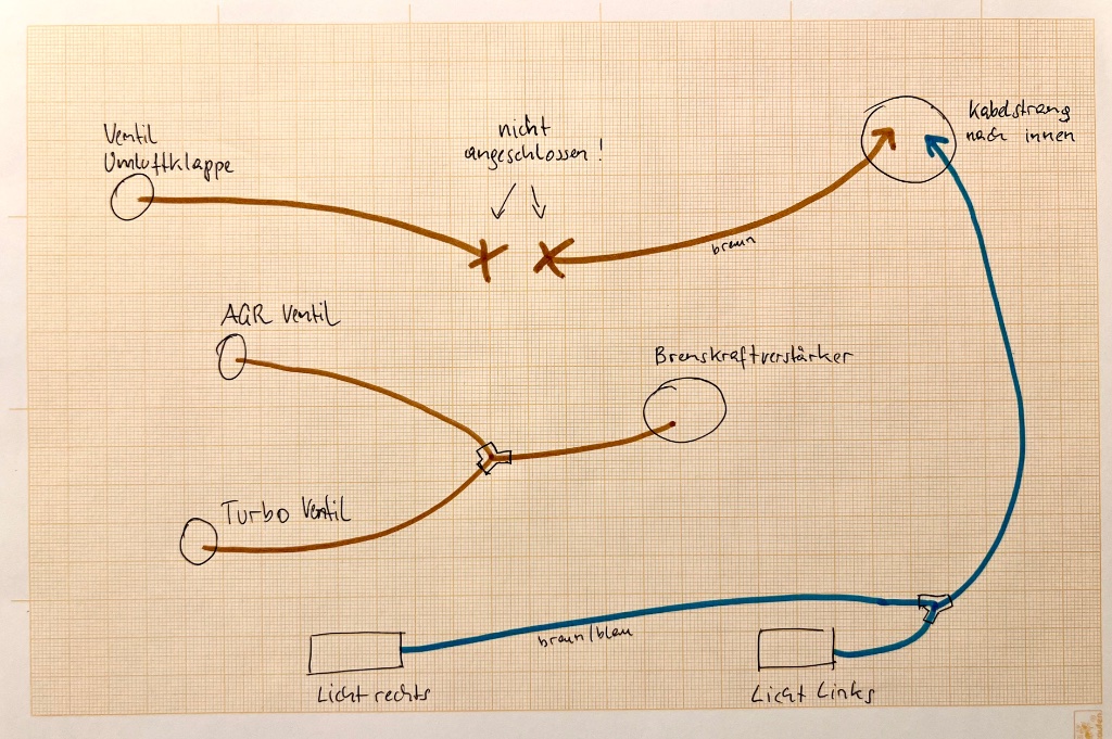

vielen Dank für eure Antworten. Ich hab mir das jetzt mal genauer angeschaut und eine Skizze gemacht.
Kann das so stimmen? AGR, Turbo und Bremskraftverstärker sind nur untereinander verbunden?
Danke!
Lg Felix
Re: Sprinter 212D Unterdruckschläuche
felixsigl hat geschrieben: 22 Feb 2024 22:07Kann das so stimmen?

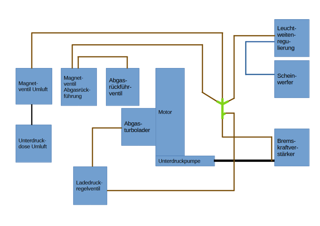

Nicht so ganz. Ich habe dir schnell mal den Pneumatikplan der Dieseleinspritzanlage mit Verteilerpumpe und elektronischer Regelung für den Sprintermotor 602.980 mit Ausstattungscode ML9 (EURO 2) ab Fahrgestellnummer 828420, bzw. 14.07.1998 zusammen geklickert.
Pneumatikplan Dieseleinspritzanlage mit Verteilerpumpe EVE und elektronischer Regelung<br />für Motor 602.980 ab Fahrgestellnummer 828420 bzw. 14.07.1998<br />mit Ausstattungscode ML9 (EURO 2)

Ja das hilft schon mal sehr. Vielen Dank!
Ich nehme an der dicke transparente Schlauch ist der von der von der Unterdruckpumpe?
Lg Felix
felixsigl hat geschrieben: 23 Feb 2024 07:24Ich nehme an der dicke transparente Schlauch ist der von der von der Unterdruckpumpe?
Genau, im Schaubild oben schwarz dargestellt.
