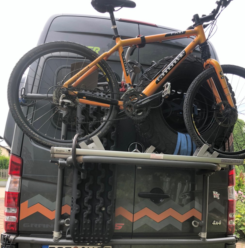

Re: Reserveradhalterung Hecktür Sprinter
Ich meine, der James Cook von Westfalia hatte einen ähnlichen Träger.

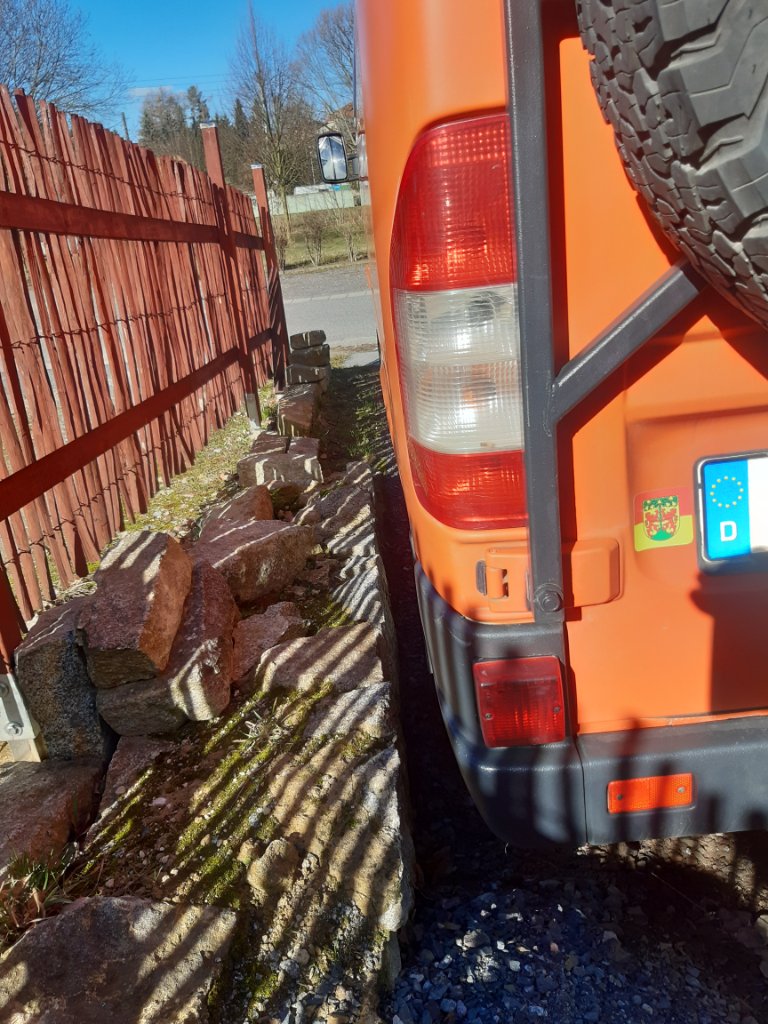

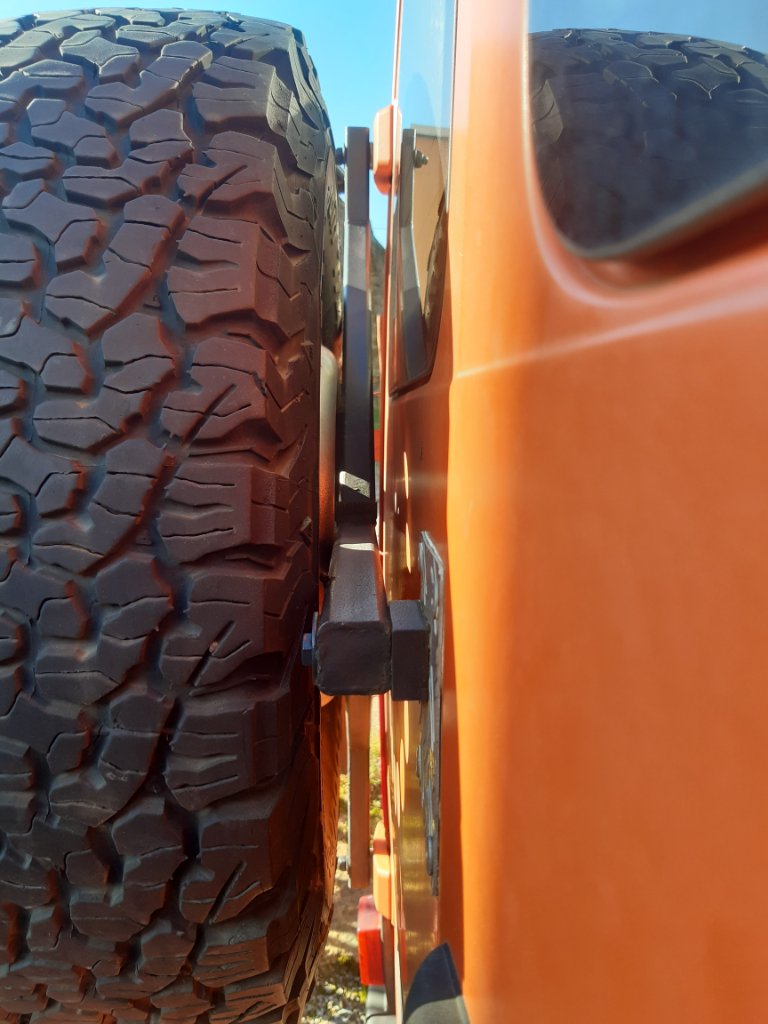

Das ist ein Radträger von Eurocarry, es wohl ein deutscher Hersteller und es gibt ihn für 2 und 4 Räder. Aber das Design der Querträger hat sich letztes Jahr wohl geändert.
Der wird links und rechts an den Scharnieren befestigt, dadurch leitet sich das Gewicht direkt in die Säulen und nicht in die Mitte der Türen oder die Türen selbst.
Sinnvollerweise hab ich ihn rechts angeschlagen und links mit zwei Schlössern gesichert. Zum Öffnen wird er nach rechts weggeklappt.
Wenn er abgesperrt ist (was er ja eigentlich immer ist, ausser jemand will hinten Stühle, Grill, Tisch etc. rein- oder rausnehmen) kommst du von innen hinten nicht raus, war aber auch noch nie der Fall dass das jemand wollte
Ich hab mir vor 6 Jahren einige Radträger angesehen, aber mir gefiel bei keinem die Befestigung jeweils nur an einer Tür oder einer Seite und ich wollte eben auch die Möglichkeit haben, bei Bedarf mal nen Reservereifen statt Räder oder eine zusätzliche Box mitzunehmen.
Und irgendjemand hier im Forum hatte 2018 ein Bild seines Sprinters mit genau diesem Träger gepostet. Er hat mir gefallen und erschien mir für meinen Zweck sinnvoll. Schwieriger wars damals einen Händler zu finden, aber zwischenzeitlich gibt es sie wohl auch bei allen einschlägigen Campingshops.
https://www.campingwagner.de/product_in ... igengruppe
Mit ich glaub irgendwas um die 700 Euro damals fand ich ihn auch preislich ok.
Ich bin nach sechs Jahren immmer noch sehr zufrieden mit der Lösung und dem Teil. Nur in schwarz matt gab es ihn damals nicht, aber vielleicht lackier ich ihn mal um

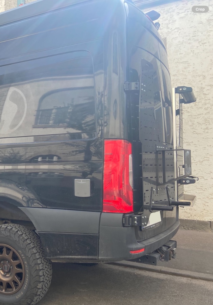

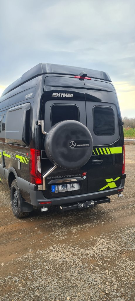

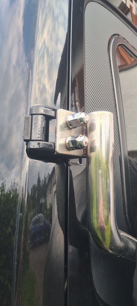

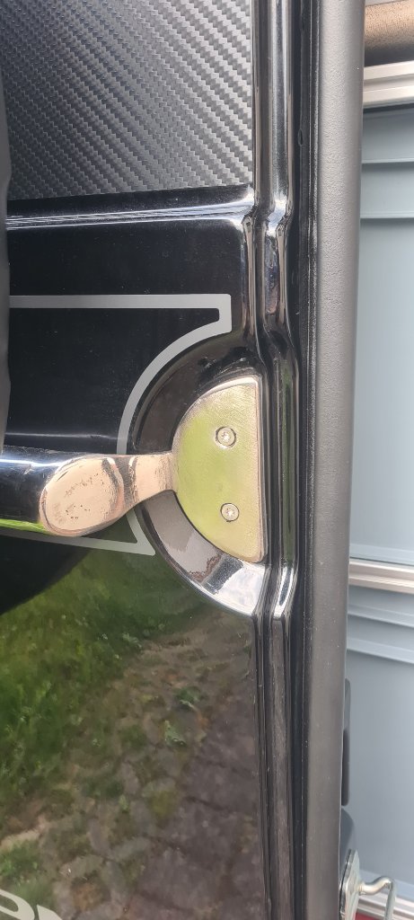

Da ich aufs Reserverad nicht verzichten möchte und mir die angebotenen Lösungen entweder nicht gefallen haben oder zu teuer waren, habe ich mir den Träger selber gebaut.
Das Teil ist ans Design von RAW-Offroad angelehnt, nur dass ich den Träger aus V4A gefertigt habe.
Reine Materialkosten halten sich in Grenzen, wenn man die Arbeitszeit rechnet muss man eine fertige Lösung kaufen.
Gruß Stefan
Gruß Stefan

LECKER!!! Welchen Rohrdurchmesser hast Du hier verwendet?Tilly hat geschrieben: 23 Feb 2024 23:28 Da ich aufs Reserverad nicht verzichten möchte und mir die angebotenen Lösungen entweder nicht gefallen haben oder zu teuer waren, habe ich mir den Träger selber gebaut.
Aussendurchmesser 42,5mm, 2mm Wandstärke.
Das sollte reichen.
Gruß Stefan
Das sollte reichen.
Gruß Stefan

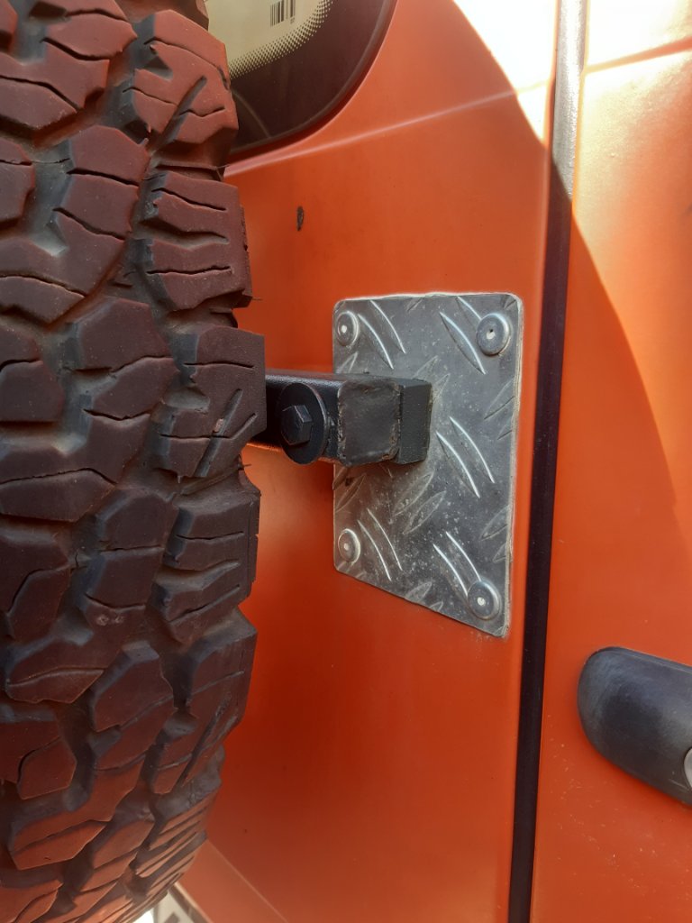

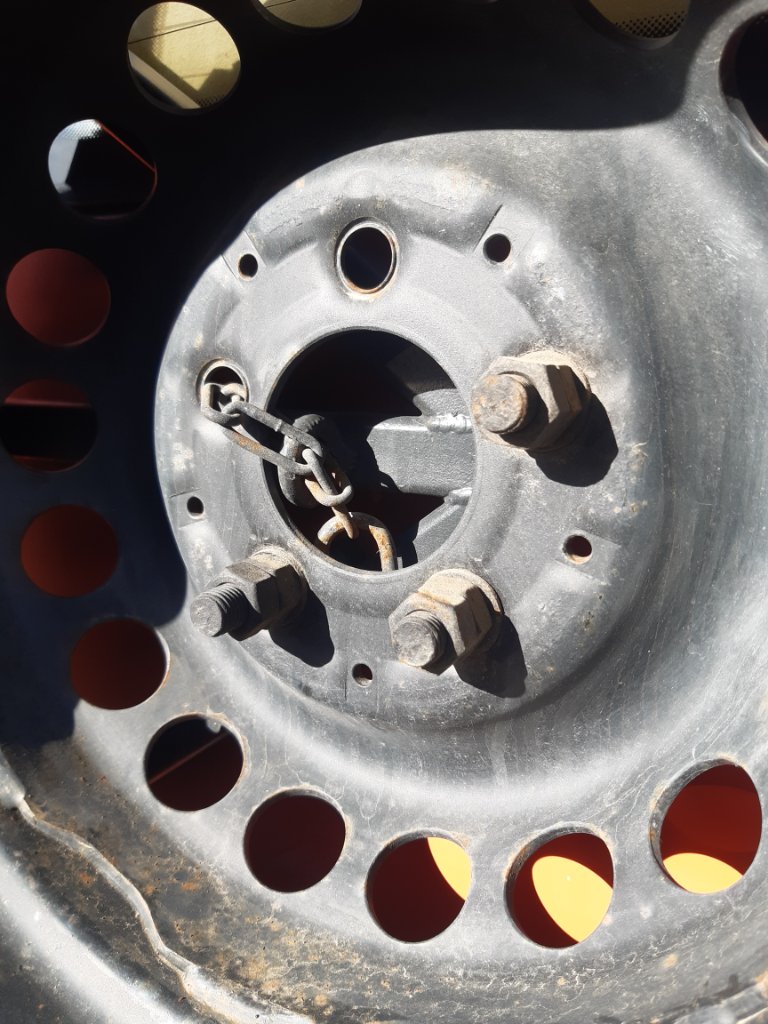

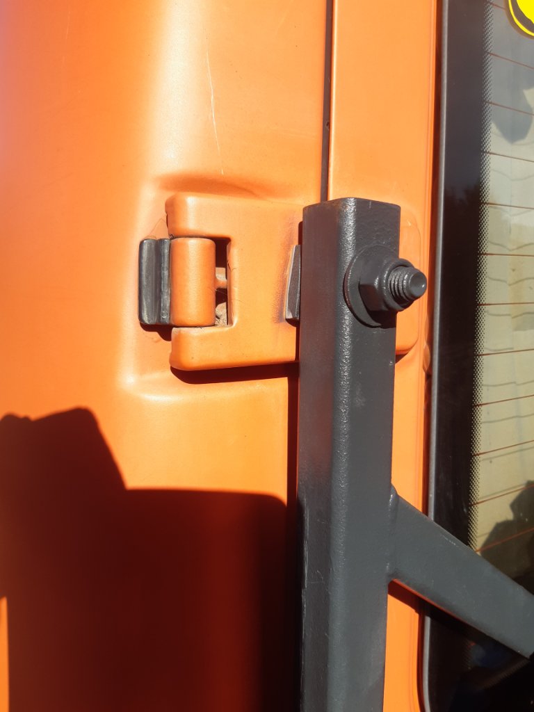

- Beiträge: 2727
Bin heut mal hinter Clockwork Orange gekrabbelt und hab selbsterklärende Fotis gemacht.
noch nie gesehen.
Sieht mir nach Eigenbau aus. Zumindest der Halter für die Felge.
Sieht mir aber danach aus, dass das offroad nicht halten wird.
Warum glaube ich das: Der Reifen wird viel zu sehr schwingen und dann die ganze Konstruktion auseinander reissen.
Ich habe den Oryx Träger dran mit 500x250x2mm Platte aussen (geklebt und verschraubt) und innen zwei maximal große Aluplatten mit 4mm zur Stabilisierung.
Hält bis dato. Auch ca. 1000 km offroad Wüste und schlechte Straßen. Schwingt aber auch ganz ordentlich.
Joachim
noch nie gesehen.
