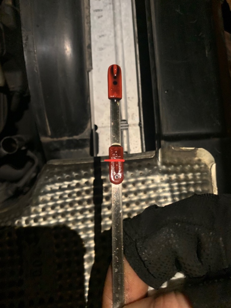

Ölstand zu hoch. Wenn man es einmal nicht selber macht
Beitrag von Fl3x8 »
ich war heute beim Ölwechsel. Hab einmal aus Zeitdruck den Ölwechsel nicht selber gemacht und der Kerl hat zu viel Öl eingefüllt. Laut Zettel 9,3l statt die von Mercedes vorgegebenen 8,5.
Jetzt ist der Ölstand mit warmen Motor über max. Und ich frag mich ob ihr bei dem Ölstand (siehe Bild) jetzt den Akt geben würdet wieder Öl abzulassen? Eure Meinung?
Danke euch. Flex

Re: Ölstand zu hoch. Wenn man es einmal nicht selber macht
Ich würde es absaugen und korrigieren.
Die Füllmenge ist nicht dramatisch, aber grundsätzlich besteht bei Überfüllung die Gefahr, daß die Kurbelwelle ins Öl planscht und dieses aufschäumt. Dann gelangt das Öl in die Entlüftung und wird angesaugt. Dabei kann der Motor unkontrolliert hochdrehen.
Beitrag von Wölfi »
so würde ich auch verfahren und absaugen!
Vor etlichen Jahren hatte ein Bekannter dadurch einen kapitalen Motorschaden bei einem 207D.
Der konnte das zuviele Öl gar nicht ab.
Wenn es schief geht, "dreht der Motor dann nicht nur hoch", der wird bis zum geht nicht mehr überdreht, bis er qualmend auseinanderfliegt.
Und da kannst Du nix gegen machen, ausser Du kannst ihn abwürgen oder ihm die superschnell Luft abdrehen.
Beitrag von Fl3x8 »
Danke für eure Antworten. Ich habe versucht das Öl anzusaugen und so abzulassen hat nur semi funktioniert. Am Ende doch einfach für 2 Sekunden unten die Schraube aufgemacht und was abgelassen
Jetzt ist mein Gewissen allerdings beruhigt und der Stand stimmt wieder
